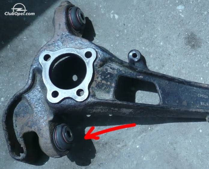

Da, se poate si cu o presa buna, dar eu prefer sa demontez intreg bratul longitudinal. Bucsile acelea doua sunt "bucsi oscilante". Nu am masurat nici bucsa, nici diametrul bratului unde vine bucsa bagata.

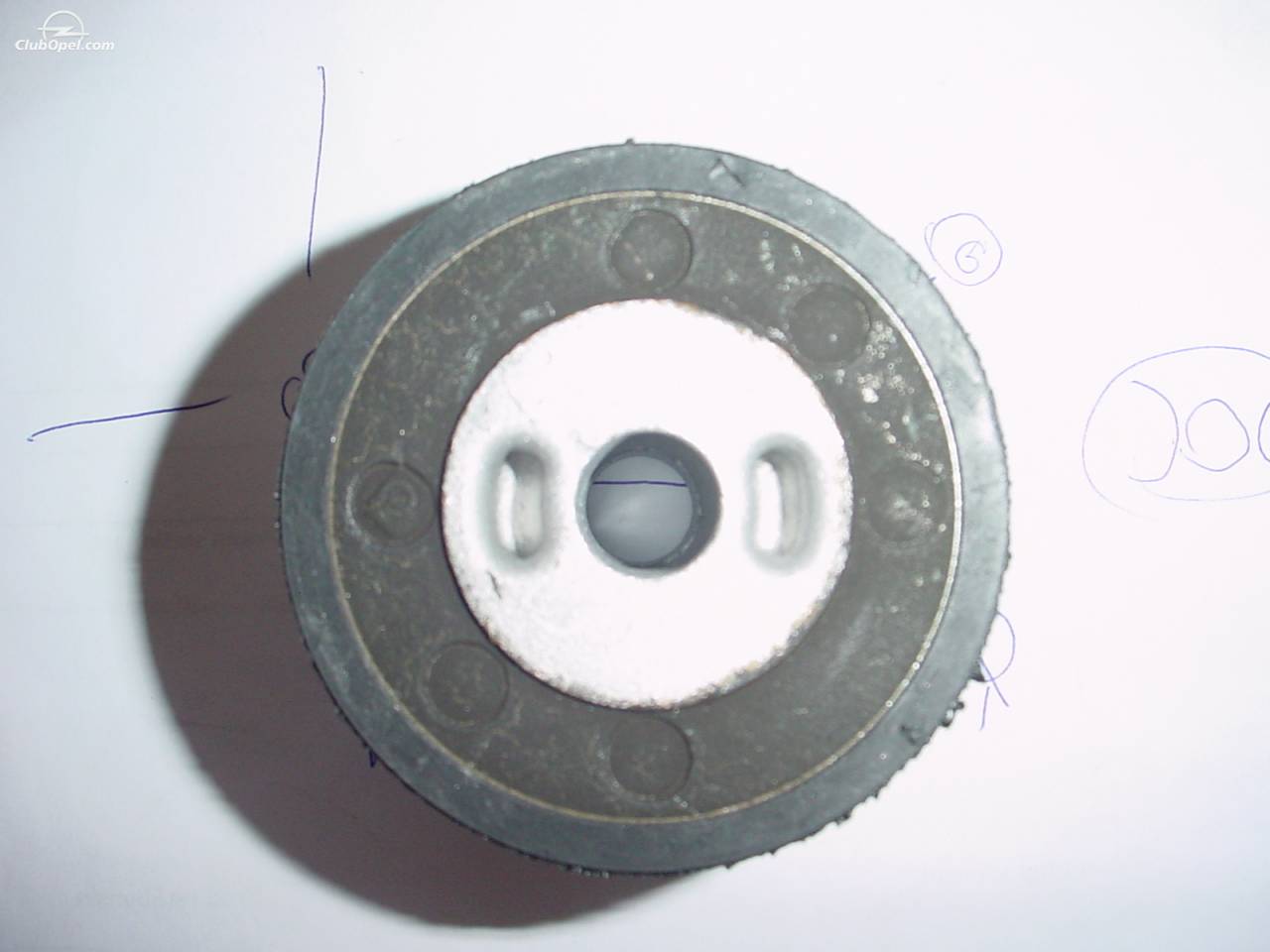

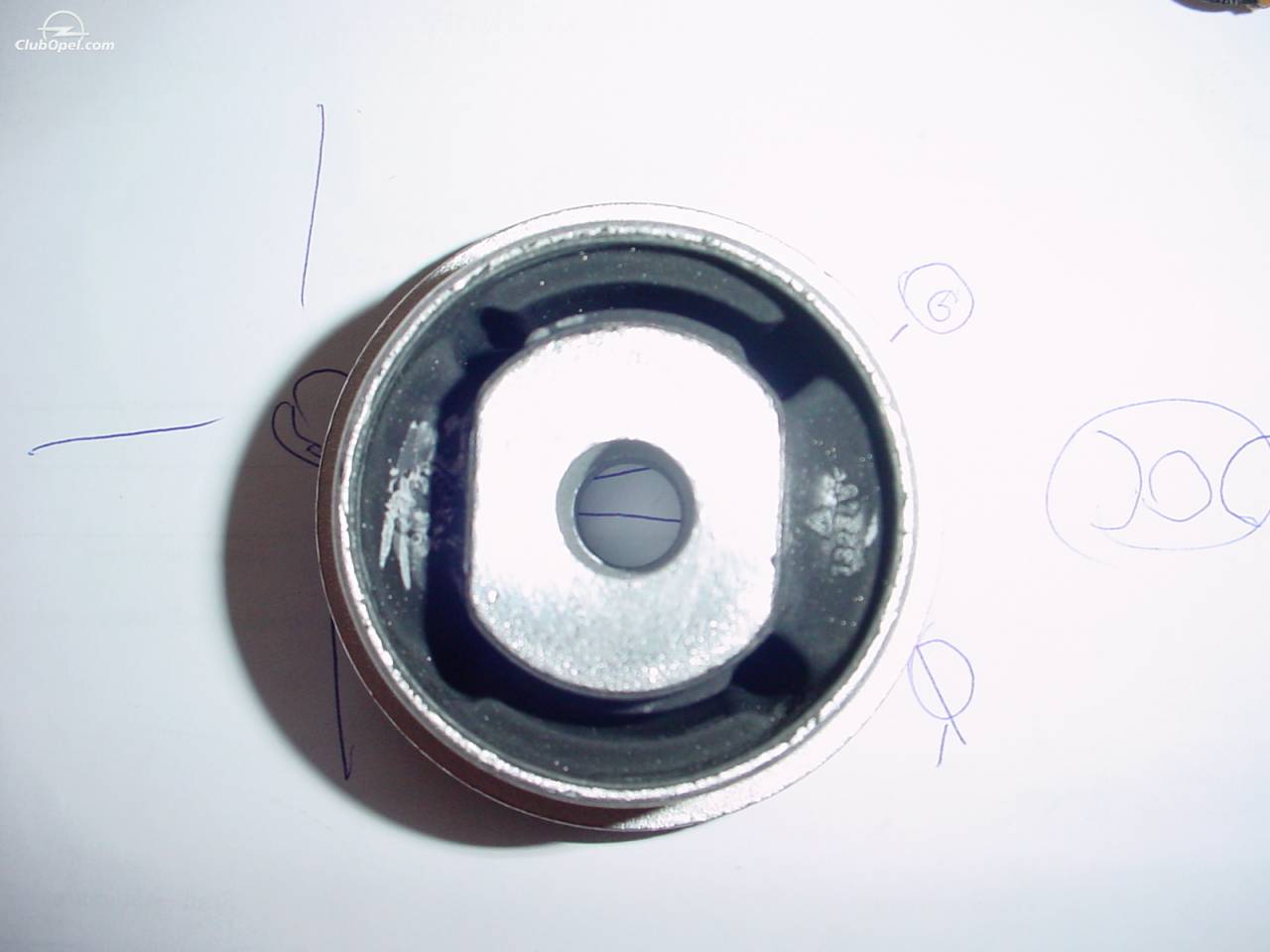

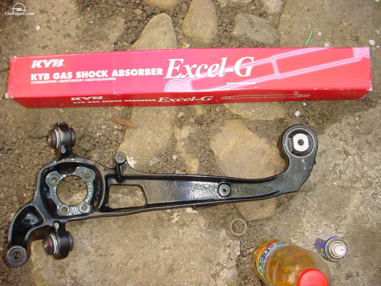

Am schimbat si eu bucsile oscilante si cea din capatul bratului, doar ca eu dupa lungi analize proprii dar si cu alti oameni cu care am vorbit, inclusic ingineri am ajuns la concluzia ca bucsa din capatul bratului ar trebui montata cu intaritura spre inainte-inapoi, ceea ce am si facut :
Nu le-am montat eu, ca nu am presa hidraulica si nici vreun 'dispozitiv de montare home-made' dar m-am dus la un atelier auto care are (si care face inclusiv ITP) si cand i-am spus baiatului de acolo cum vreau sa le spun mi-a zis ca le pune cum vreau eu dar ca 'nu ar fi corect pentru ca la VW se pun invers cu partea plina sus-jos', insa mi le pune asa cum vreau eu pentru ca asa zice clientul si nu mai e treaba lui. M-am dus la masina sa vad daca pe partea cealalta sunt tot cu partea plina sus-jos si asa era, cand am revenit la service sa-i spun sa o puna totusi cum erau pusa cea veche in brat deci cu partea plina sus-jos deja era montata si nu o mai puteau scoate. Cu a doua bucsa de la al doilea brat am stat sa ma gandesc daca sa o pun invers, insa mi-am zis ca poate ar trebui sa le pun ambele bucsi de brat orientate la fel ca sa nu schimb comportamentul masinii pe spate.
Apoi am intrat la ITP, unde tehnicianul care face ITP (si la care m-a pârât cel ce mi-a schimbat bucsile, ca ''Uite cum mi-a zis asta sa le pun!'') m-a chemai in saht sa vad cu ochii mei cum lucreaza bucsa la solicitari. Ce sa vezi, asa cum le-am montat eu, adica cu partea plina la orizontala spre inainte-inapoi, cand facea testul ala care misca rotile inainte-inapoi interiorul bucsei aproape ca atingea de marginera exterioara de la solicitarile alea mecanice induse de tester. Mi-a zis razand ca 'as putea jocul asta sa-l iau ca si joc de bucsa defecta si sa te pic acum din cauza la cum ai montat bucsile astea'. Pacat ca nu am avut aparatul foto la mine ca as fi filmat cum lucreaza bucsa si mai ales bratul. Bratul lucreaza, ca sa fac o comparatie cat de cat corecta, ca atunci cand un boxer face un upercut aruncandu-si putin umarul spre inainte, e o miscare combinata care roteste bucsa pe interior si o impinge spre marginea exterioara a bucsei inspre partea din fata a masinii.
Am luat ITP-ul, ca masina in rest a fost ok la toate testele, cu promisiunea ca o sa schimb pozitia bucsilor asa cum trebuiau pusa de la inceput.
Daca are cineva o poza oficiala ca eu nu am gasit asta in niciun manual, sau pe Internet (deci vreau o poza scosa din TIS, sau de la cineva care lucreaza in service la Reprezentanta Opel si poate sa confirme cum se monteaza corect bucsa asta din brat) rog sa o posteze aici.
Asadar, in pozele de mai sus bucsa din capatul bratului (pozele 1,2) bucsa nu este in pozitia de lucru iar in poza 3 bucsa este montata INCORECT (trebuia montata rasucita-cu-90grade fata de pozitia actuala pentru ca partea intarita a bucsei sa fie in plan vertical, deci orientata sus-jos). Toate piesele sunt vopsite cu vopsea neagra pentru ca m-am dus cu ele la sablat si vopsit in camp electrostatic, daca tot am schimbat amortizoarele si am demontat acolo. Urmeaza o sablare la partea de dedesupt-spate a masinii... pentru ca daca nu fac asta intr-un viitor nu foarte indepartat rugina existenta va intra mai adanc in zona intarita a masinii, acolo unde se strange bratul cu bucsa respectiva si pe urma ajung pe mâna tinichigiului care nu stiu daca isi va face treaba corect in zona aia care mie mi se pare o zona dificila de inlocuit (tinand cont ca e o zona de rezistenta si tot de acolo reglezi si caderea rotilor din spate). Un minus la Vectra B1 este lipsa galvanizarii caroseriei in partea de dedesupt-spate a masinii, am citit pe undeva ca cei de la Opel nu au facut operatiunea asta pentru ca au calculat ei ca acolo nu are de unde sa sara apa in mers, ce sa spun... ceva trebuie sa termine si caroseria asta sub efectul timpului, deci poate rugina sa inceapa de acolo si chiar asa se si intampla.
