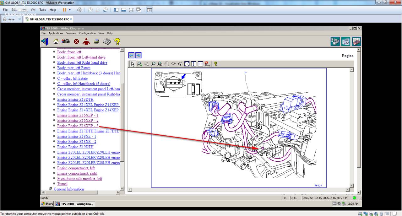

catastefan a scris:La punctele de masa putin smirghel foarte fin si uns cu o vaselina neutra...pentru a nu oxida in timp.
Daca ai TIS ai toate punctele de masa acolo la scheme electrice.

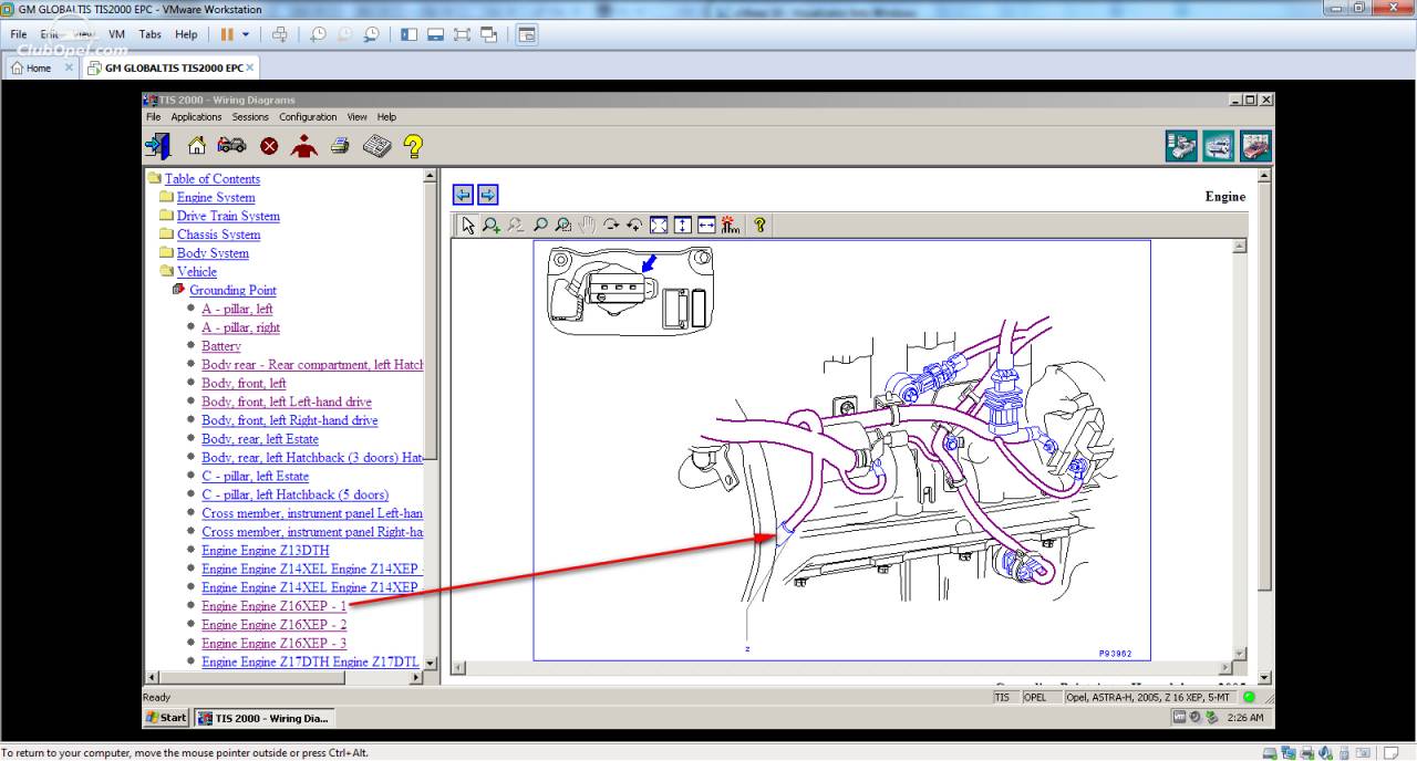

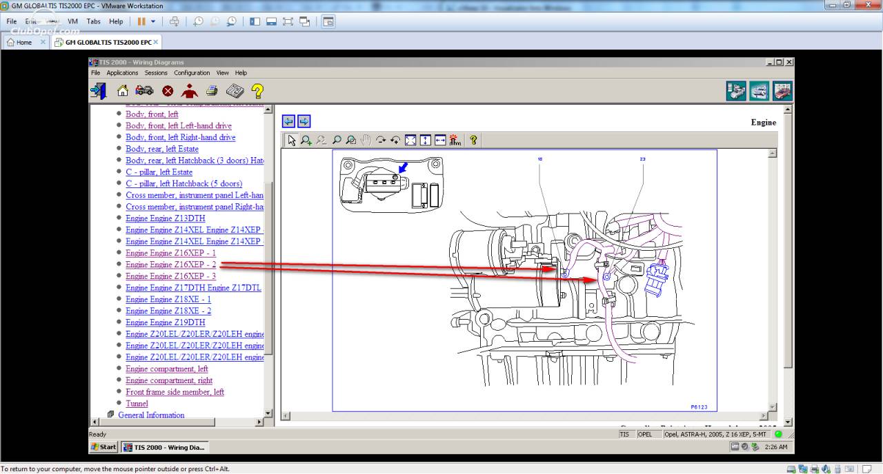

Puncte masa Z16XEP in compartiment motor.

iti dai seama ca eu curatam masa de la ecu?
Sarumana !
Exact la punctul 3 acolo am avut pierderea de antigel

catastefan a scris:Puncte masa Z16XEP in compartiment motor.
am fost plecat intr-o zona fara internet spre bucuria mea!
La ora actuala se pare ca problema este rezolvata, era masa de langa electromotor, erori n-au mai aparut ceea ce ma bucura enorm iar in acelasi timp inchiderea centralizata facea figuri, usile se deschideau doar daca eram langa masina (bateriile telecomenzilor sunt noi), acum functioneaza si de la cca 30m fara probleme.
