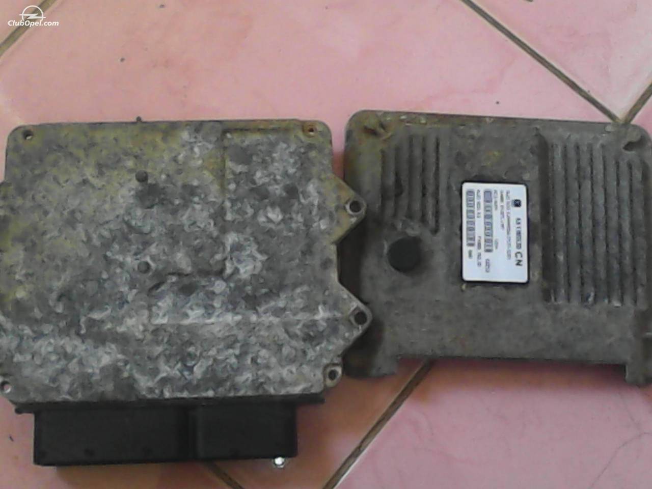

Cam nasol, firul de comanda din releu in mufa ECU are continuitate. Nu a ramas decat ECU, l-am scos, l-am demontat, arata incredibil de rau, coclit tot (pentru cine nu stie, la Corsa D, ECU este afara, sub parbriz, intra apa f usor acolo). Chiar si la interior era coclit, nu se vedea nimic discontinuu/scurt la pinul respectiv, l-am curatat, etansat cu silicon dar problema n-a disparut Sad

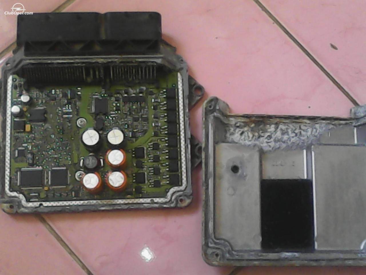

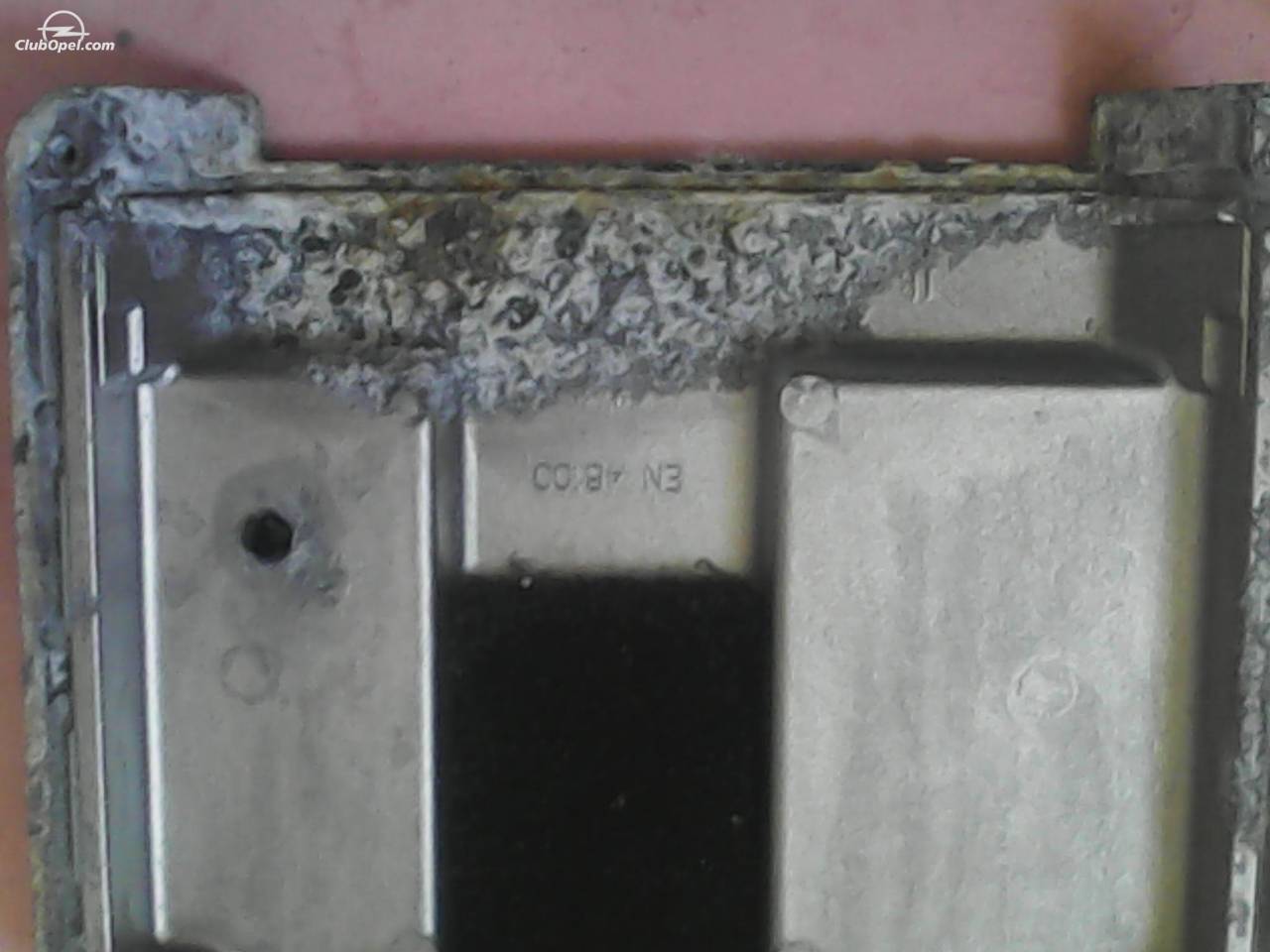

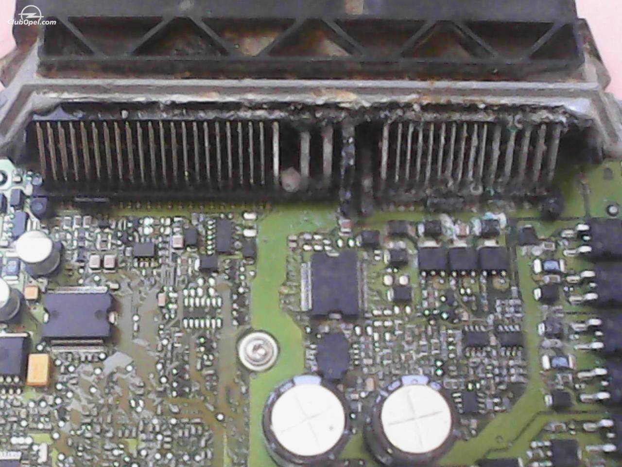

Am atasat poze cu ECU de la Corsa D, motor Z13DTJ diesel. Arata ca intr-un film de groaza, vad ca se aduna apa mereu la mufa care intra in ECU, asa nebunie din partea unui producator care are pretentii nu am mai vazut.

In final, am reparat eu calculatorul, era intrerupt intre un pin si cablaj, s-a corodat o lamela de la apa.
Va recomand la toti cei care au ECU sub motorasul stergatoarelor sa re-etansati ECU impotriva apei. Scoateti ECU si il desfaceti cu o surubelnita lata pe post de levier (dupa scoaterea suruburilor), mare atentie aici, nu fortati prea tare. Trebuie NEPARAT inlocuita izolatia de etansare cu mastic sau silicon, la masinile din 2007-2008 daca nu a cedat pana acum o sa cedeze sigur, la mine vechea izolatie era evident imbatranita, nici nu este de calitate. Ar fi bine sa si pulverizati vopsea pe lamelele de legatura intre pini si cablaj, este o protectie suplimentara.
