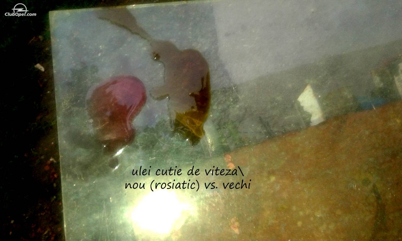

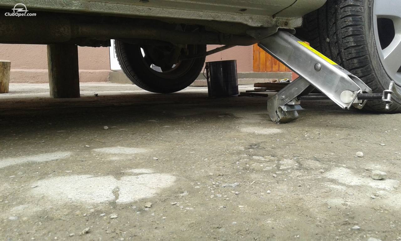

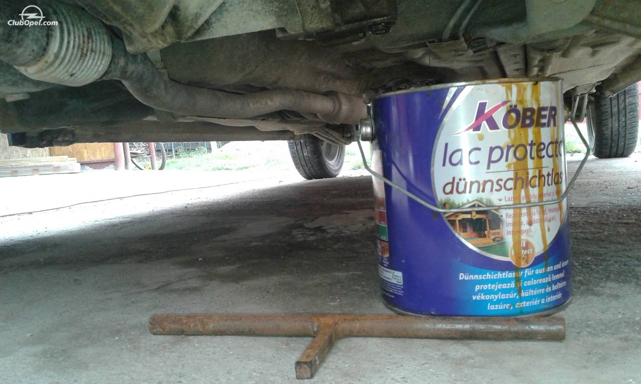

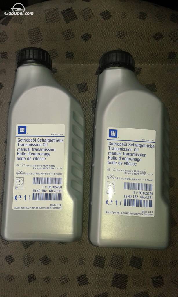

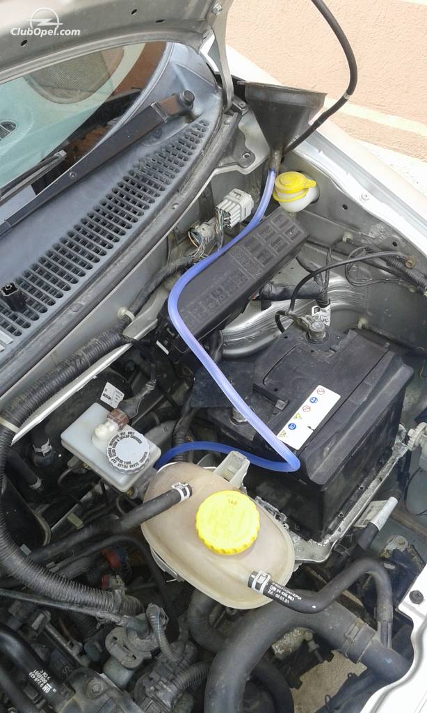

Tocmai ce am facut un schimb de ulei pentru cutia de viteze. Nu a fost prea "curat" ca nu mi-am dat seama cum sa bag ulei si sa iasa aerul ala din cutie. Probabil ca trebuia sa mai desfac ceva, dar in final a iesit, a intrat, mai tre sa bag vreo 300 de ml si e la standardul de 2,2. Atasez si niste poze.

Ai in motiv anume ptr care ai pus cricul invers?

Cat a costat 1 litru?
Ma bate gândul sa il schimb si eu
  • Radovan_eu
  • Mesaje scrise: 1,226
  • Masina: Vectra 1997 X16XEL
  • Cont inregistrat: 02 Jun 2008
42 lei litrul.

Radovan_eu a scris:Ai in motiv anume ptr care ai pus cricul invers?
😳 e a doua oara cand il folosesc in 2 ani de cand am masina. Acuma imi dau seama de ce tot loveam cu maneta aia de la cric, betonul. Invat si eu ...
Uleiul a costat 50 lei/ L, aici in Alba Iulia.
