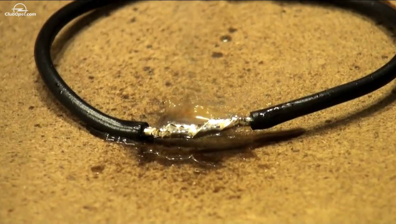

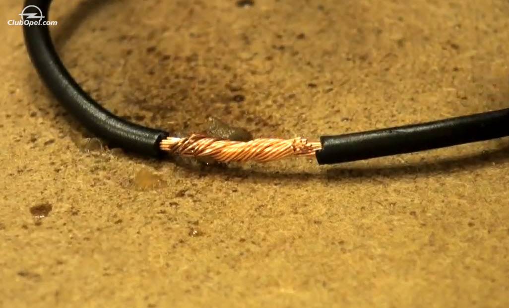

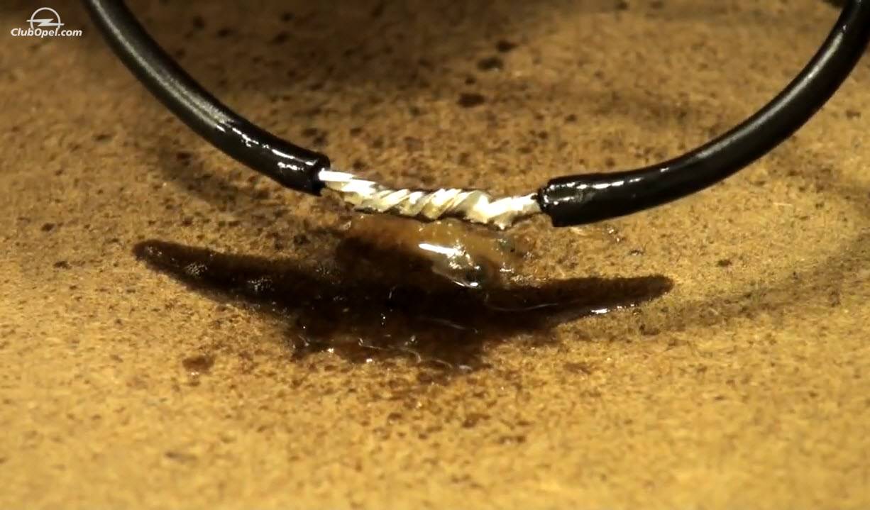

Vezi ca ai firele intrerupte in burduful dintre usa si stilp.tipic zafira si eu am patit-o, vezi cand scoti mufa din usa apesi pe cercul din jurul ei inauntru si dupa aia tragi de ea.se pot cositorii firele , tragi de pe ele burduful si o sa le vezi ce inghesuite sint.spor la lucru

Urmeaza sa le lipesc + tub termocontractabili unde se poate, restul izolat cu banda.
