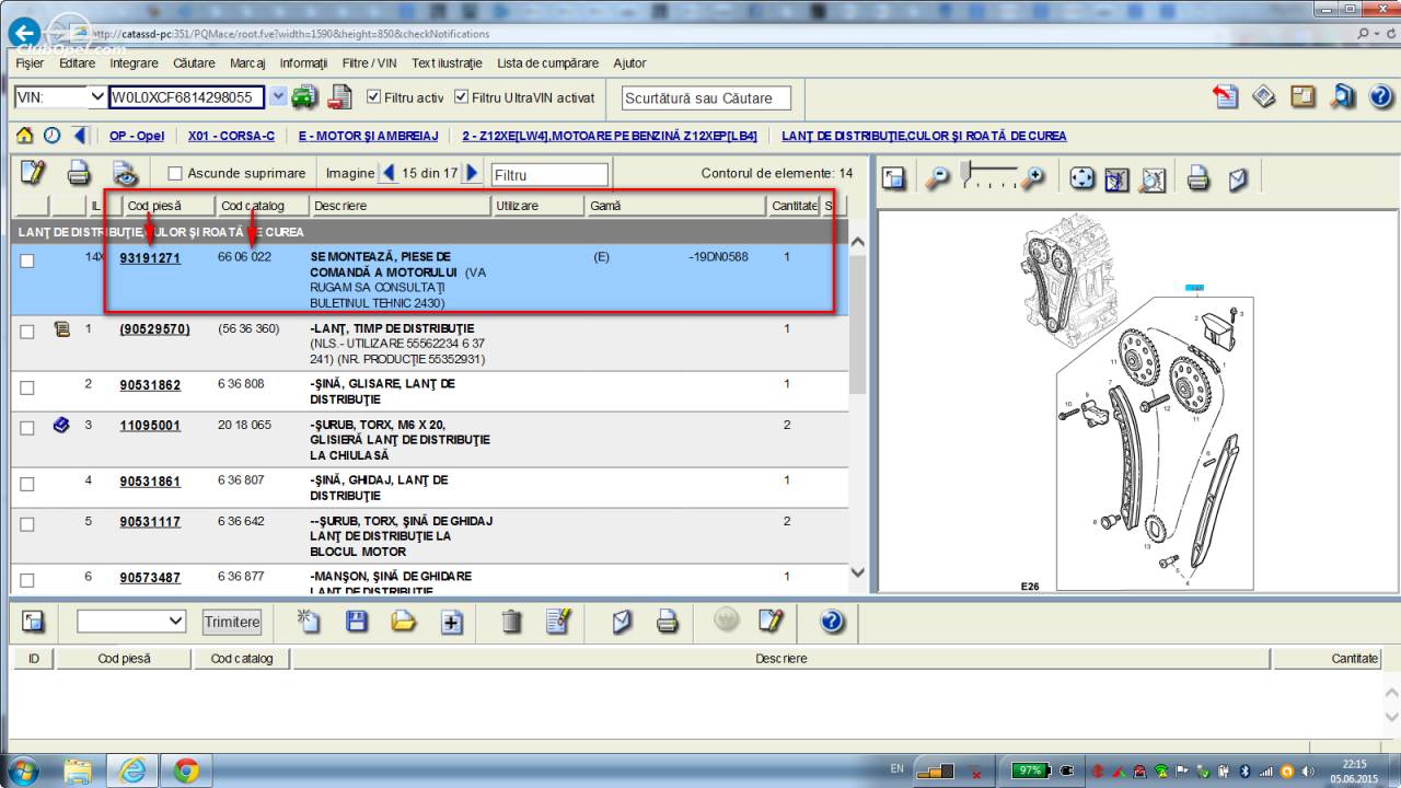

WOW... Prima explicatie logica pe care am si inteles-o este cea pe care tocmai ai postat-o tu. Merci mult de tot si maine o sa-i arat mecanicului si poate va finaliza reparatia.
Am zis ce motor am in primul comentariu.
Mii de multumiri inca o data !

La distributie nu se adapteaza nimic....pinioanele trebuie sa se potriveasca.
Nu am acum codul de pe kitul cumparat de mine....e la serviciu cutia respectiva.
