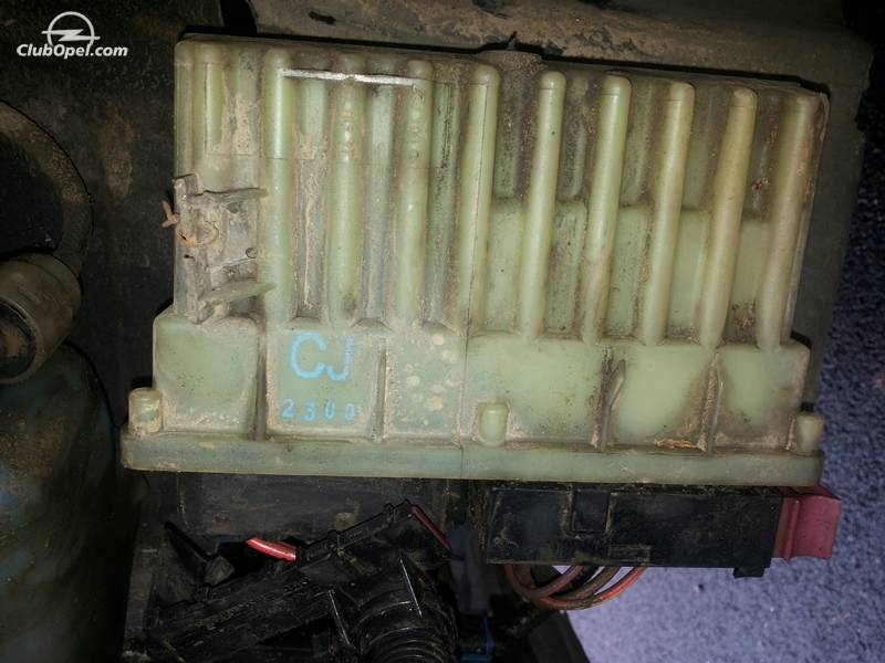

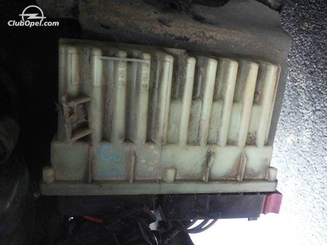

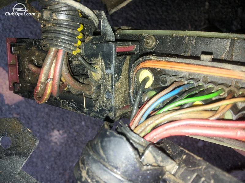

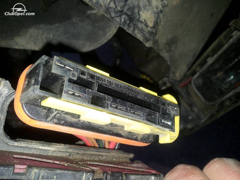

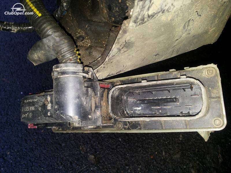

Salut.Nu stiu daca aici trebuie sa postez.Se au de un piuit la masina .In parte stg dupa aripa de noroi si sub vasul de lichid spalare parbriz este o cutie din plastic cu 2 mufe mari.Am depistat ca sunetul de acolo vine.Ce este cutia respectiva si ce rorl are, mai ales ca daca scot o mufa din cele 2 nu se mai aude sunetul respectiv.Si lafel este daca scot o siguranta din panul din compartimentul motor( siguranta nr 2 de 60Am).O sa postez si niste poze cu , cutia respectiva.

aici sunt pozele respective:

calculatoru pentru electroventilatoare si AC
,,,piuitu,,,pe care-l auzi nu este altceva decat un releu care se chinuie sa cupleze
care? asta va stabili un electrician

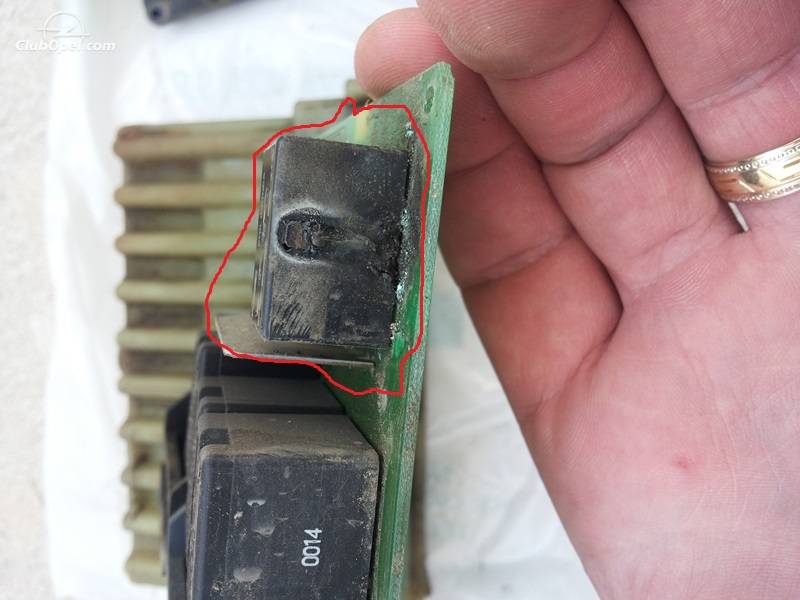

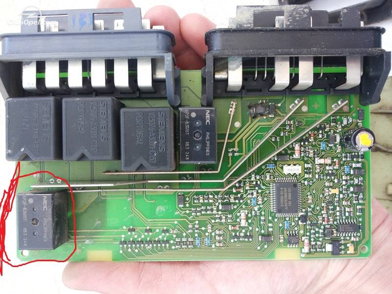

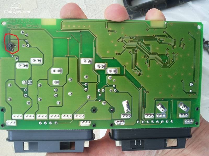

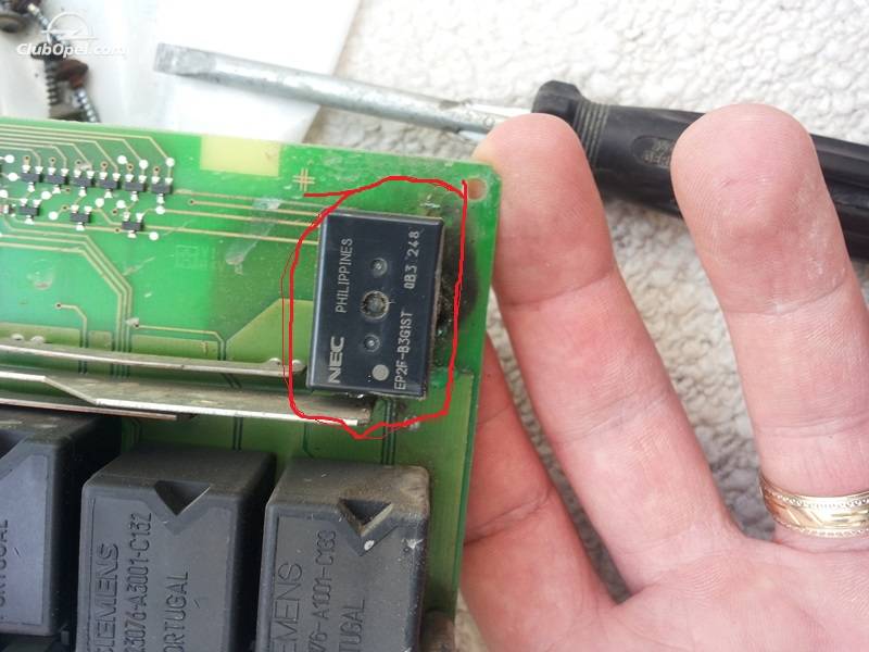

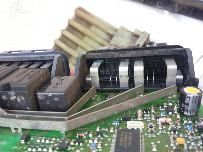

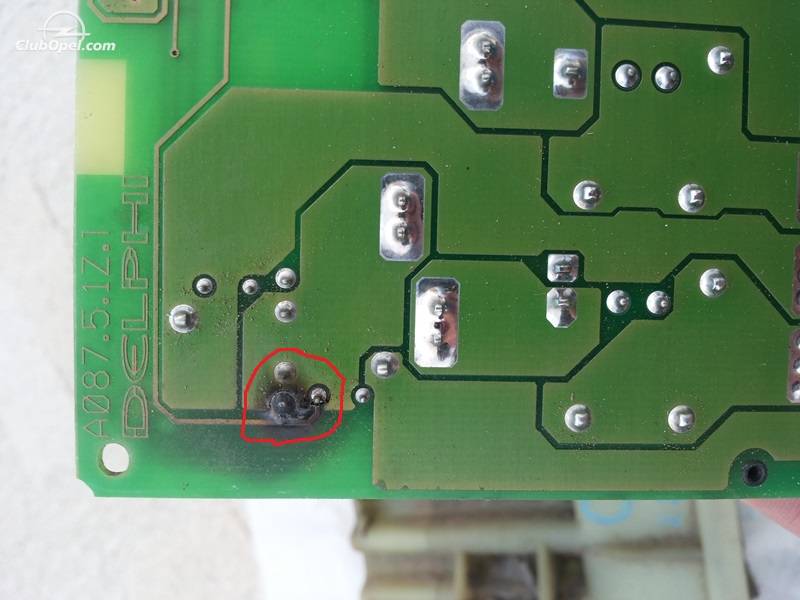

Am rezolvat problema cu calculatorul de ventilatoare.L-am schimbat 120ron. Iar pe cel stricat l-am desfacut sa vad ce are in interior si o sa va atasez cateva poze cu piesa stricata , mai bine spus arsa. Poate imi spune cineva ce fel de piesa este si sa il refac si pe asta .
Piesa arsa se vede cu ochiul liber ,dar am incercuit-o cu rosu pt a fi mai vizibila.
Multumesc tuturor celor care m-au ajutat.

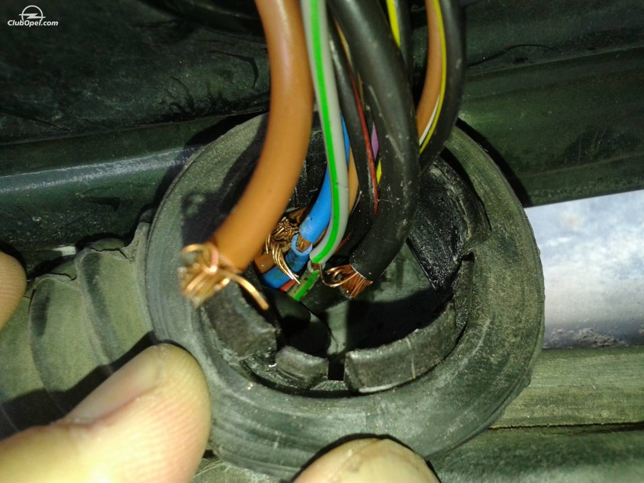

sunetul functioneaza la fel si toate luminile daca pun siguranta ,nr 18,la fel si reglajul luminii in bord,o sa masor un curent in locul sigurantei sa vad din ce cauza se incalzeste in timp siguranta

Banuiesc ca se incalzeste numai cand umbli la usa hayon.
Din ce vad pe schema:
Pe Siguranta 18 - sunt cele doua lampe de numar usa hayon.
(verifica burdufurile de la usa hayon de fire rupte s-ar putea sa ai in cel stanga.)
Tot pe siguranta 18 este o intrare in multitimer, comutatorul de lumini, si K1 releu lumina condus pe timpul zilei.
Sunt curios unde se afla releul acesta K1 ca nu apare in tabloul de sigurante.
Dar banuiesc ca este in burduf problema, sau la lampele numar sau pe traseu fire. (Ai scurt pe traseu)
Verifica toate burdufurile de fire rupte...
Ce anume nu iti mai merge de pe usa hayon....

Sunt curios unde se afla releul acesta K1 ca nu apare in tabloul de sigurante. Mersi pt sfat,problema era in burduful din stanga.
