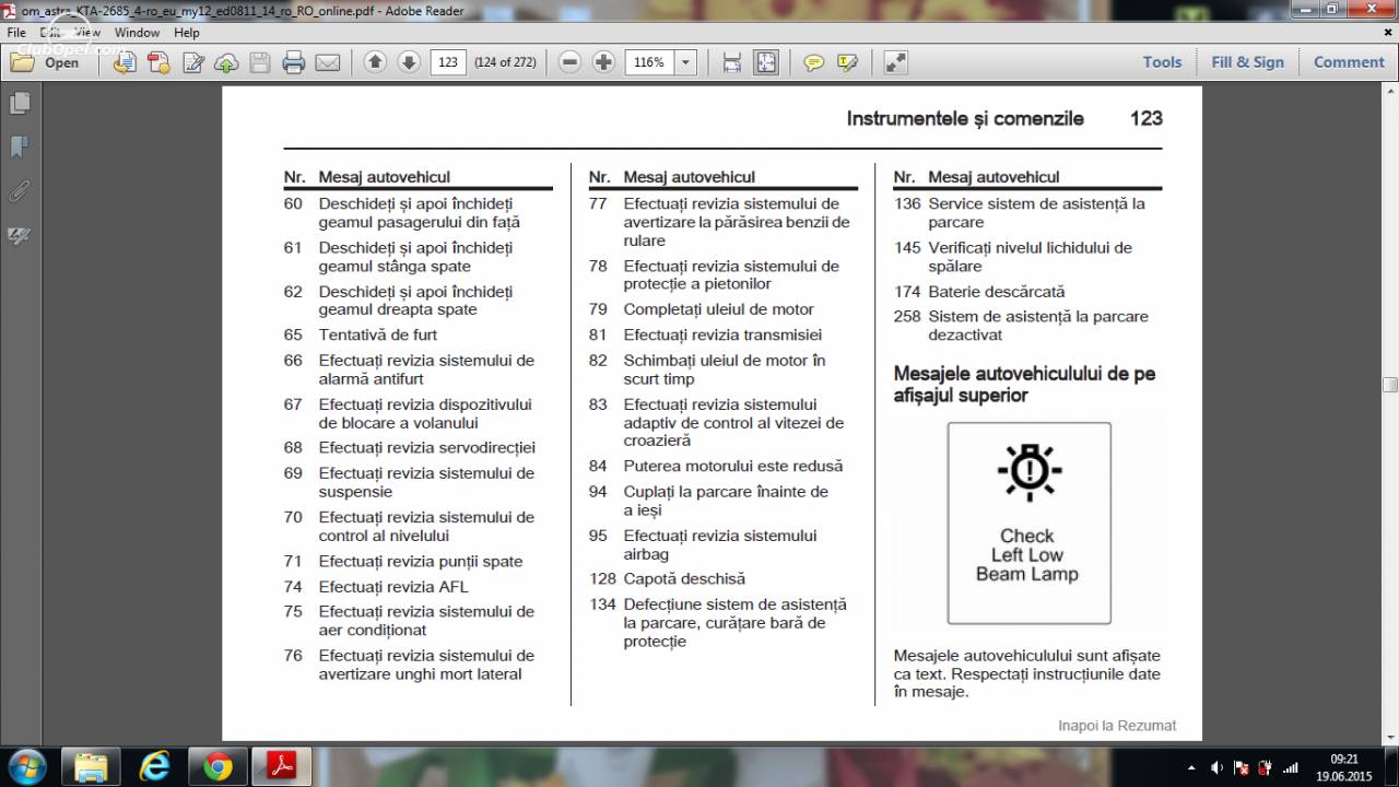

salut, in urma activarii BC am 2 erori 3 respective 145. aveti idee ce ar putea fi?

code 3 nivel antigel
code145 nivel lichid spalator
pui 2 senzori sau faci 2 strapuri

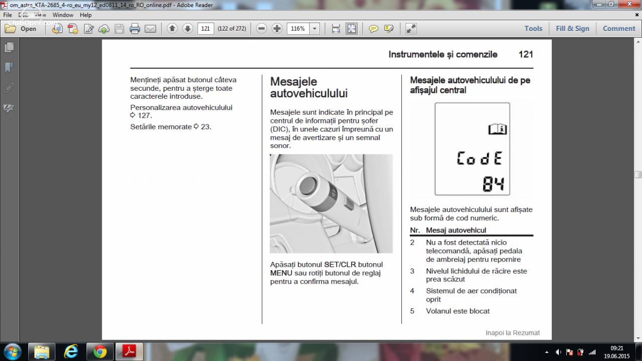

@loredan_f, ne-ai cam indus in eroare cu "eroarea" ta. Am banuit ca erorile astea le-ai avut pe tester (cu toate ca nu exista asemenea coduri de eroare). Ce ti-a aparut tie sunt mesaje nu erori, dar daca ne spuneai ca ti-au aparut pe display-ul central (probabil ai display mic), am fi inteles mai usor.
Ti-a spus @sorinjunior2015 ce reprezinta, verifica sa ai lichidele la nivel...
Uite aici codurile de mesaje care pot aparea:
