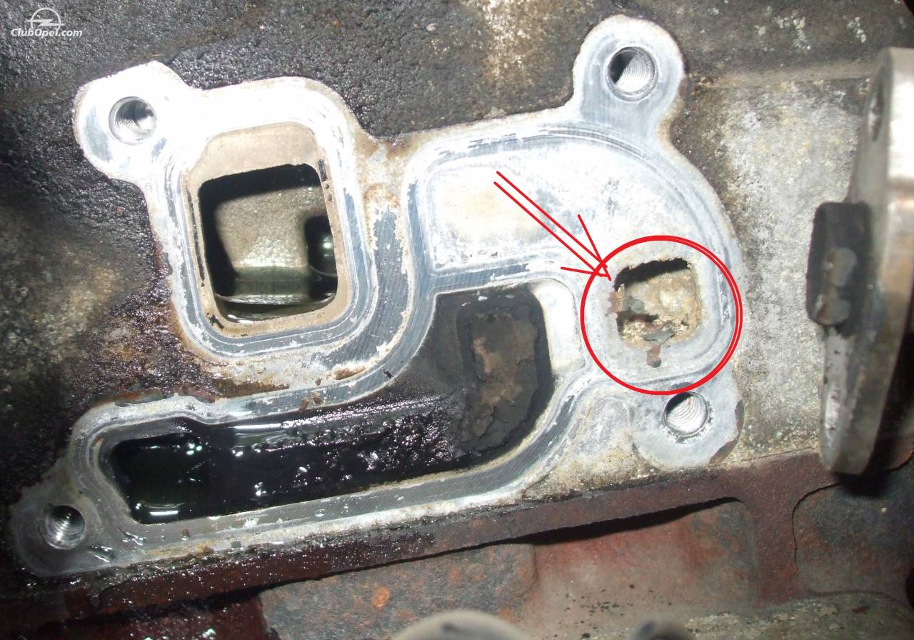

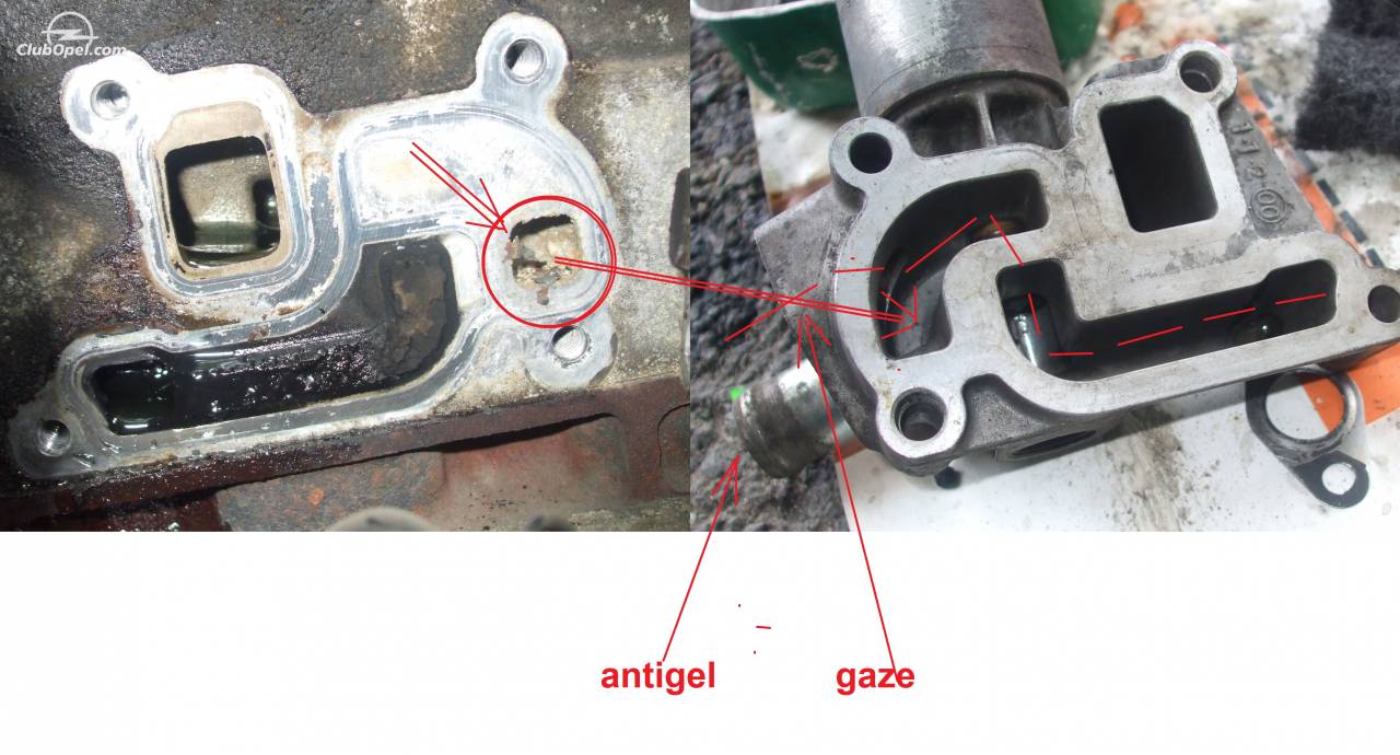

Lyonel la mine pe blocul motor exista o gaurica patrata in dreptul unde nu este decupata garnitura.....
dar din cate se vede nici cea veche nu avea decupatura , nu a circulat pe acolo nici gaze si nici antigel,
la tine nu exista acea gaurica pe bloc ,din cate observ , deci nu cred ca conteaza ce garnitura folosesti atata timp cat o pui noua la montare , curata bine si blocul motor pana e neted perfect , sa nu ramana reziduri care sa tina garnitura la distanta,
strange suruburile in cruce cand montezi EGR-ul, ar putea ca la tine sa se fi deformat suprafata EGR-ului , o ideea ar fi sa pui doua garnituri una peste alta ....(nu stiu daca e bine) apoi mai verifica sa strangi suruburile dupa cateva zile poate se mai aseaza garnitura, garniturile noi au un strat de vopsea cauciucata care la caldura formeaza aderenta si etansearea intre bloc si EGR

Garnitura trebuie sa aiba decupaj, pe unde sa mai treaca antigelul ?
Vizualizati circuitul, pompa apa->calorifer interior->EGR->bloc motor.
Iarna nu-i ca vara, nu intrerupeti circuitul mic, ala trebuie sa fie de la pornire pana la oprire. Pana in 2003 asta era baza, ulterior au pus alt vas de expansiune si mai circula putin si pe acolo.

gaurica aceea e in dreptul pistonasului de gaze in partea de sus , exact unde este si teava care duce si la admisie....
la mine acea gaurica mica patrata este astupata de garnitura , si inainte aveam garnitura fara decupatura, dupa cum se vede nu au circulat gaze pe acolo.... dar oare foloseste la ceva pt mersul bun al masini aceea gaurica ?

Cred ca acea gaurica e fara nici un rost, o reminiscenta de la un alt tip de motor. Ar trebui sa aiba legatura cu circuitul de gaze, cum corect ai schitat. Circiutul de antigel nu ai cum sa-l astupi caci nici un model de garnitura nu are fereastra respectiva obturata.

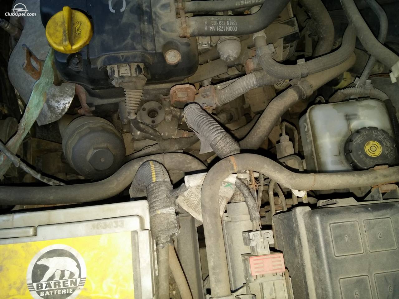

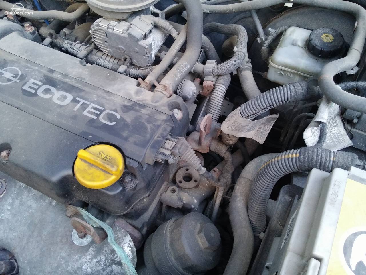

Multumesc frumos pentru poza. Atasez si eu acum 2 poze cu motorul meu( daca imi iese, evident 😊) )

baie_2002 a scris:Multumesc frumos pentru poza. Atasez si eu acum 2 poze cu motorul meu( daca imi iese, evident 😊) )
Deci vezi throttle body exista , ceea ce nu ai deloc e EGR-ul ca nu a fost montat deloc, sau daca imi dau seama din poze ai doar jumatate din el , acolo unde sunt cele trei gauri pare sa fie doar partea metalica....

baie_2002 a scris:
Daca bagi un ENTER intre text si poze mesajul arata mai bine in pagina.
Din ce vad eu, tie iti lipseste bobina care actioneaza supapa EGR, Cum naiba o fi fost demontata...Mai lipsesc din peisaj si cablajul si mufa EGR, care trebuiau sa faca legatura cu bobina.
L.E. : Acum am citit si celelalte postari... Eu vad ca exista corp EGR, exista teava de racordare la admisie si de asemenea se vede ca este racordat si furtun antigel. Sunt puse asa, la misto?

Multumesc tuturor pentru ajutor si raspunsuri.Am citit pe prima pagina lista aceea cu modelele care au si care nu au, dar nu credeam ca a mea se regaseste la cele care nu au.Si ar fi trebuit sa am EGR? Sau e din modelele alea mai noi care nu au mai avut? Sa ma simt pacalit ? :)Adica eu asa am cumparat masina anul trecut de la cineva adusa din Germania. Deci mai ramane de curatat doar throttle body-ul.
