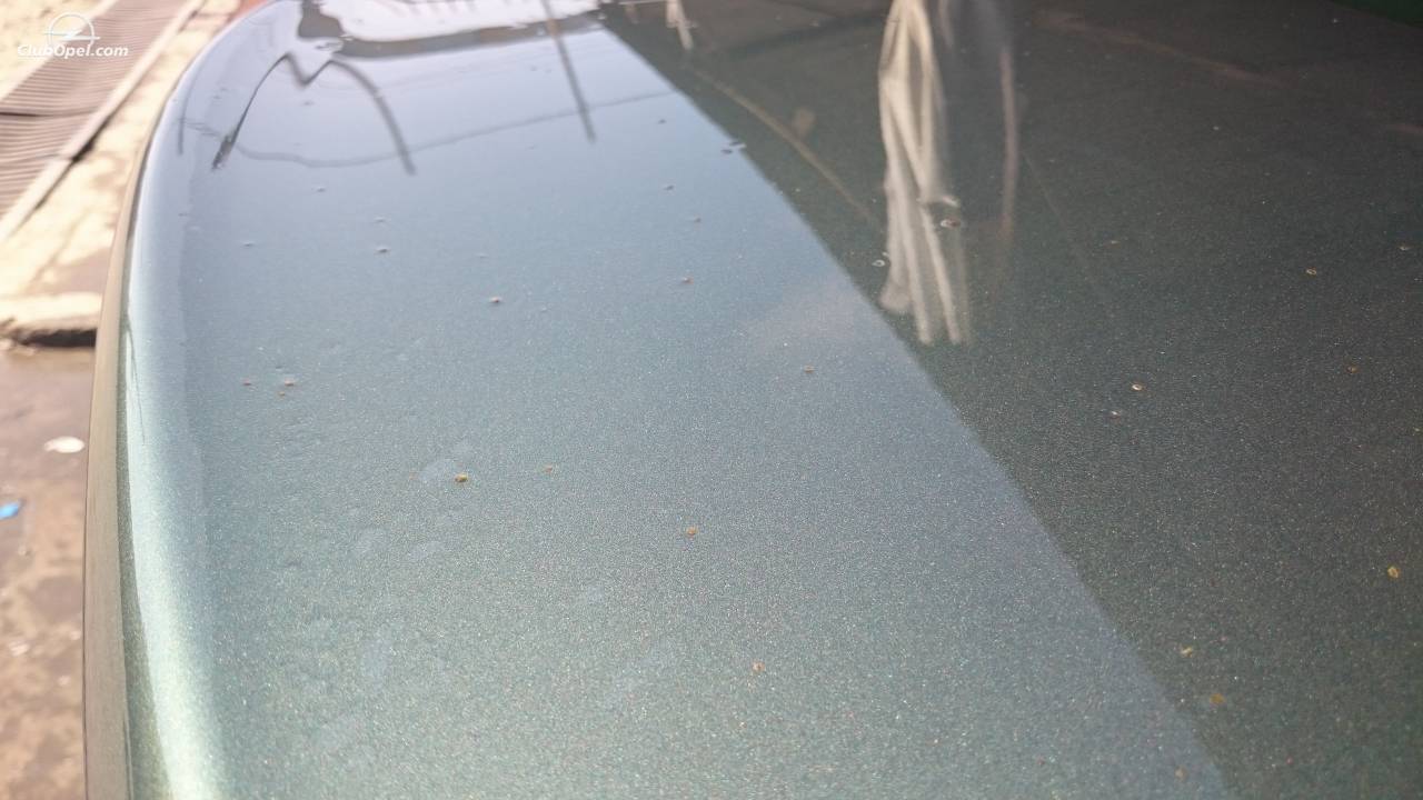

Dupa o saptamina parcata sum castani si plopi, cica sa previn grindina..., ma pomenesc cu picatele de ceva galben si rasinos. Dupa 3 spalari nici vorba sa iasa. Polish poate ?

@ibanias: ai nevoie de o solutie pentru indepartare rasina copaci; cauta pe google sonax tree sap remover sau vicont insect remover.

Merci fain, desi au trecut 3 saptamini si nu mi-am facut timp sa o dau la polish(600 lei!, cica profi, nu ataca vopseaua), tot mi-e frica sa nu fac mai rau cu polishare. Insa am obsrervat ca daca dau acum cu unghia pe o picatura de aia intarita se crapa (e casanta) si doar cu scuipat se duce aproape de tot. Acum, cred ca vopseaua masinii e destul de solida ca sa nu patrunda alte cele, din moment ce am dat jos cu diluant o dunga cu vopsea grafitti.

Vopseaua este solida, iar polish-ul (corectie vopsea) nu dauneaza lacului daca este facut corespunzator.
