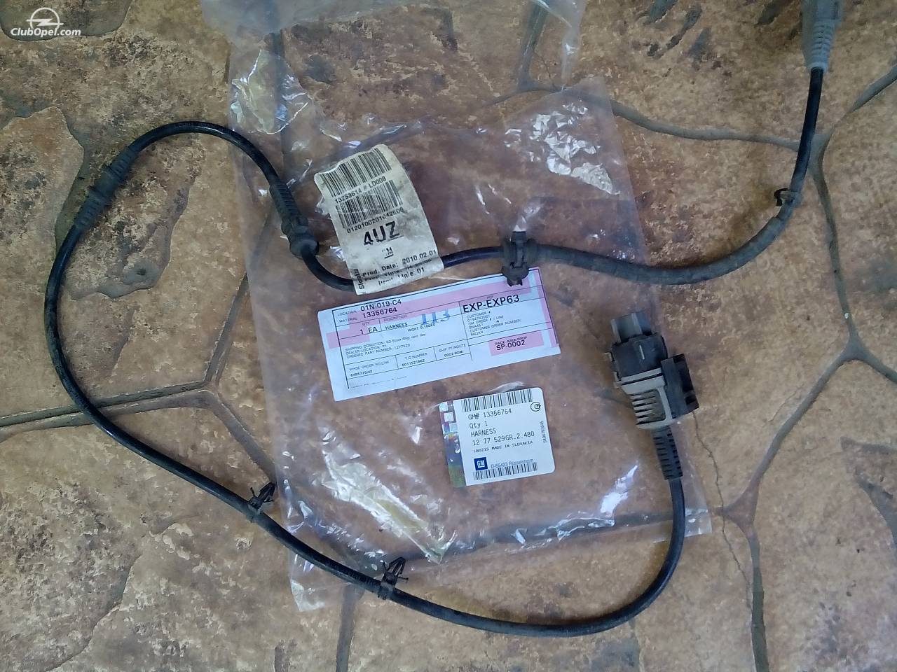

Am fost la Opel si pana la urma am aflat care e eroarea, C0575 Left Front Shock Absorber Actuator Circuit Open. Deci, cablu intrerupt... A trebuit sa verifice cu aparatul de masura contiunitatea de la roata pana la mufa modulului de suspensii care e in portbagaj pe aripa stg in spatele panoului de sigurante. Circuitul era in regula, pana la un moment dat cand la o anumita virere a rotii spre stg, circuitul se intrerupea... A gasit pana la urma cablul care e intre caroserie (cadru motor) si fuzeta, pe acelasi cablu vine si semnalul de senzorul ABS (cel cu eticheta 4UZ). Acum il astept, masina tot rigida a ramas 😢 .
PS. Am mai incercat undeva cu un opcom sa citesc modulul de suspensie... nu a mers, am inteles ca e un protocol diferit, nu stiu...
Gyzmo, pana acum ai mai citit module de suspensie cu interfata ta? As fi curios sa stiu daca "vede" modulul de suspensie.

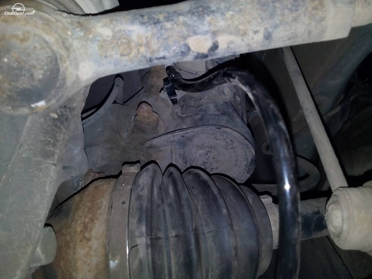

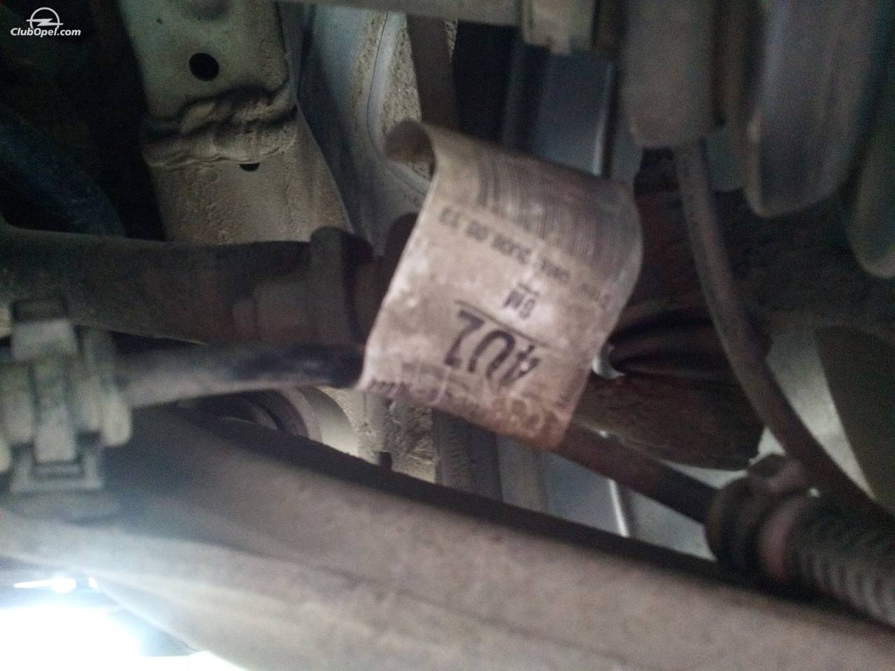

Azi am schimbat cablajul cu pricina, alta viata... nu ma mai zdruncina, nu mai am nici SSS.
Problema e ca "zgarcitii" astia de la Opel au facut noul cablaj (alt cod care il inlocuieste pe cel vechi) mai scurt si traseul de montare e usor diferit (au sarit o prindere care venea chiar jos pe jamba spre pivot), iar la manevre stg/dr din volan cablajul se apropie periculos de burduful de planetara si chiar de bieletele antiruliu si de directie. Inainte era pozitonat mai bine. Scurtandu-l, la 4-5 cabluri... mai scot de inca unul 😉 .
Cam asta e cablajul:
