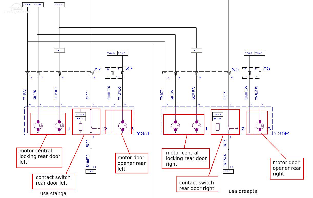

la vectra c garantat e in broasca...
e foarte posibil si la astra h sa fie la fel, avand in vedere ca sunt masini din aceeasi generatie...
de reparat nu stiu ce sa zic daca se poate repara...
cam asta ar fi schema broastei usii (din TIS):
culorile firelor
WH = white (alb)
RD = red (rosu)
BK = black (negru)
GN = green (verde)
GY = gray (gri)
BU = blue (albastru)
BN = brown (maro)
combinatii:
BKGN = black-green (negru-verde), adica un fir de culoarea neagra cu o dunga verde pe el
e posibil ca usa ta sa nu aiba si al 3-lea motoras (cel care e singur in chenar), asta e doar la unele masini, e o optiune daca nu ma insel si cred ca e antifurtul...

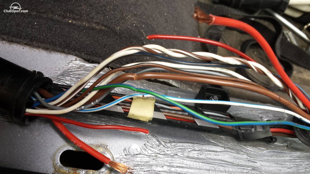

Sa readuc la suprafata acest subiect:

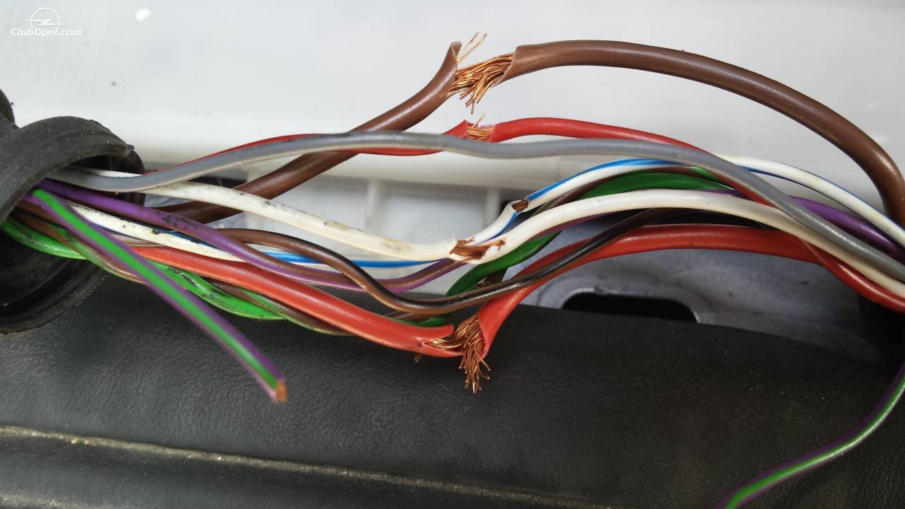

Din nefericire eu am avut trei fire rupte complet, faceau contact cand si cand (noroc ca nu s-au atins intre ele) si ce am facut? Am desfacut acel ornament de plastic de pe prag (se trage in sus incepand de la bancheta din spate, nu fortati) si am eliberat manunchiul de fire de sub ornament sa am mai mult spatiu de joaca. Dupa aceea am tras afara din burduf firele rupte intrucat se agatau pe la mijloc si le-am tras inapoi cu sarma ce se vede in poza.
Pasul 2: se dezizoleaza ambele capete de la fire (undeva la 5mm-1cm maxim) si se incruciseaza asa , se cositoresc cu borna de la baterie scoasa, se pune banda izolatoare/ tub ce se topeste la bricheta si treaba gata.

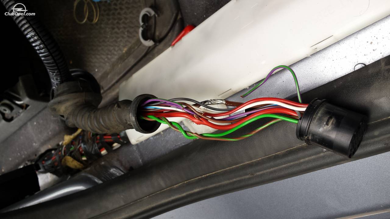

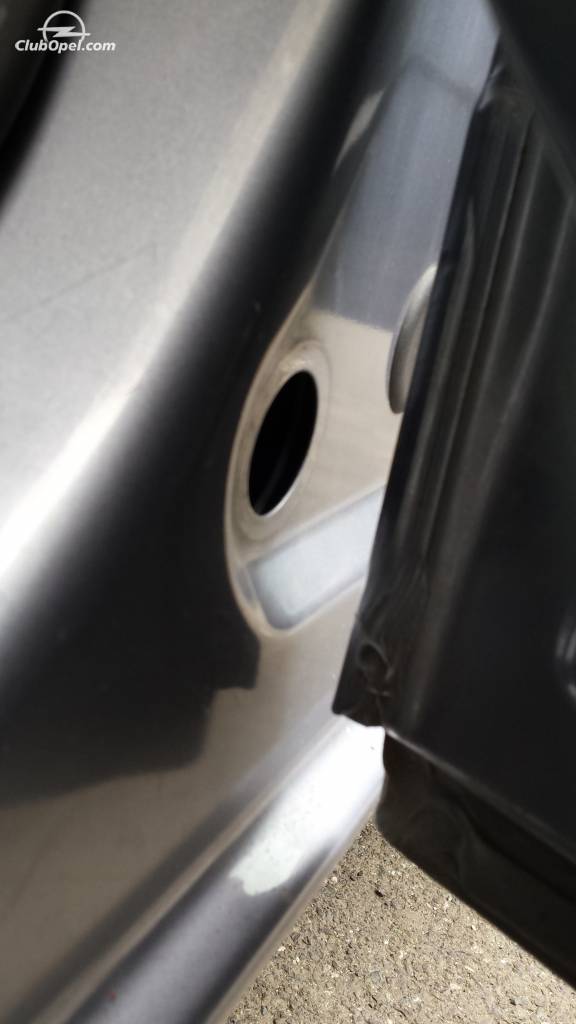

Am revenit cu imagini cam ce am gasit eu si cam cum am remediat.

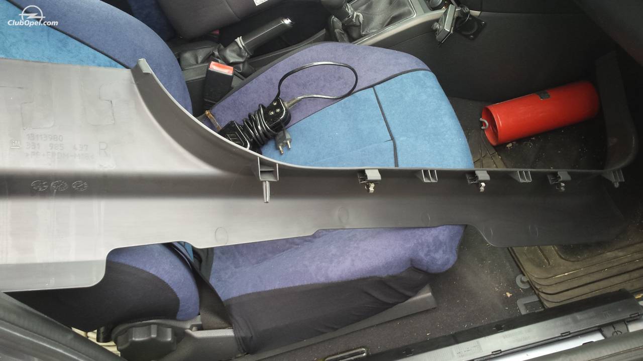

Dupa ce am desfacut mufa de pe usa asa cum am gasit mai sus pe acest forum am scos aparatoare de plastic de la pragurile usilor si am tras firele inauntru in masina prin gaurile de pe stalpi o sa vedeti in poze, pentru a avea mai mult spatiu de manevra.

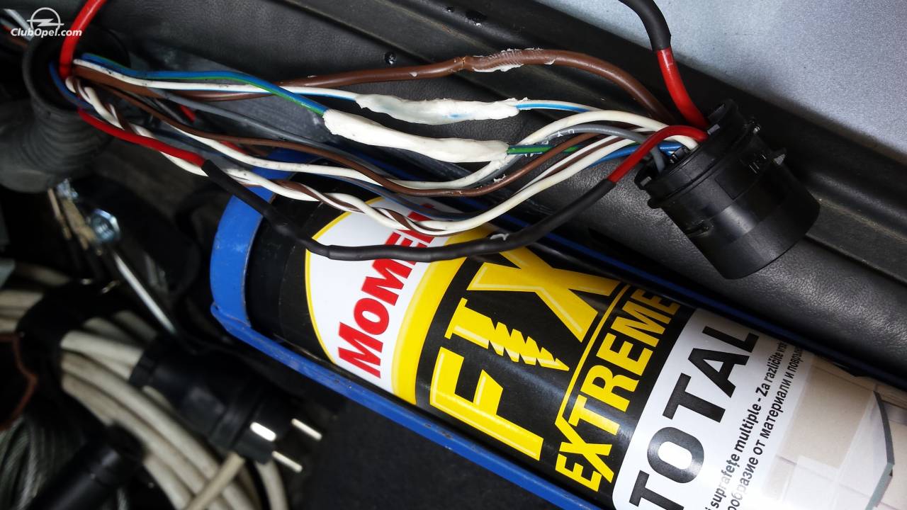

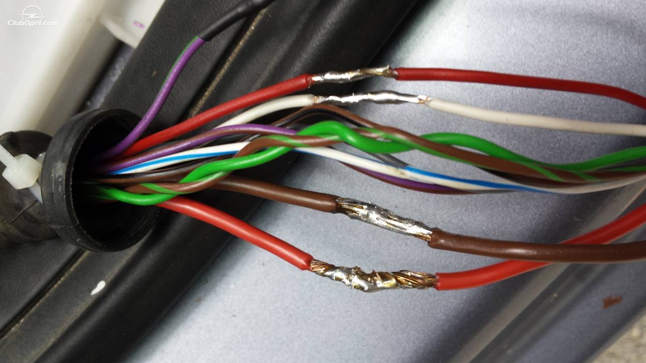

Firele care au fost retezate le-am inadit, cele la care a fost doar rupta izolarea le-am intarit cu silicon sper sa tina. Sincer nu m-am indurat sa le tai pentru ca daca le taiam pe toate si le cositoream devenea totul mult prea rigid si imi era frica sa nu se rupa.
Eu am umblat la ele pentru ca nu mai actiona inchiderea pe partea stanga. Am zis ca daca sunt la capitolul asta sa demontez si pe partea dreapta si vedeti din poze ce dezastru este si acolo.
La firele de pe usa stanga nu erau rupte decat jumatate din litze sa zicem am dezizolat am rsucit firele, cositorit si dupa aceea dat cu banda izolatoare.
Dupa parerea mea Opel ar trebui sa cheme masinile in service si sa remedieze pe cheltuiala lor pentru ca este clar o problema de proiectare. Mai ales ca risc un incendiu de la scurt circuit si poate muri cineva.

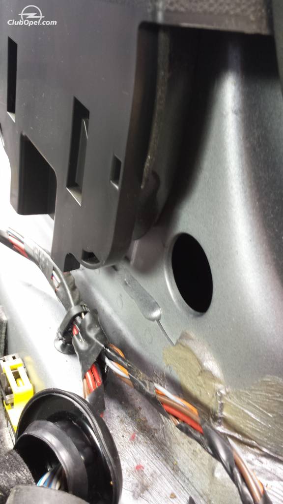

Asta este gaura de afara.
Asta este gaura din interior.

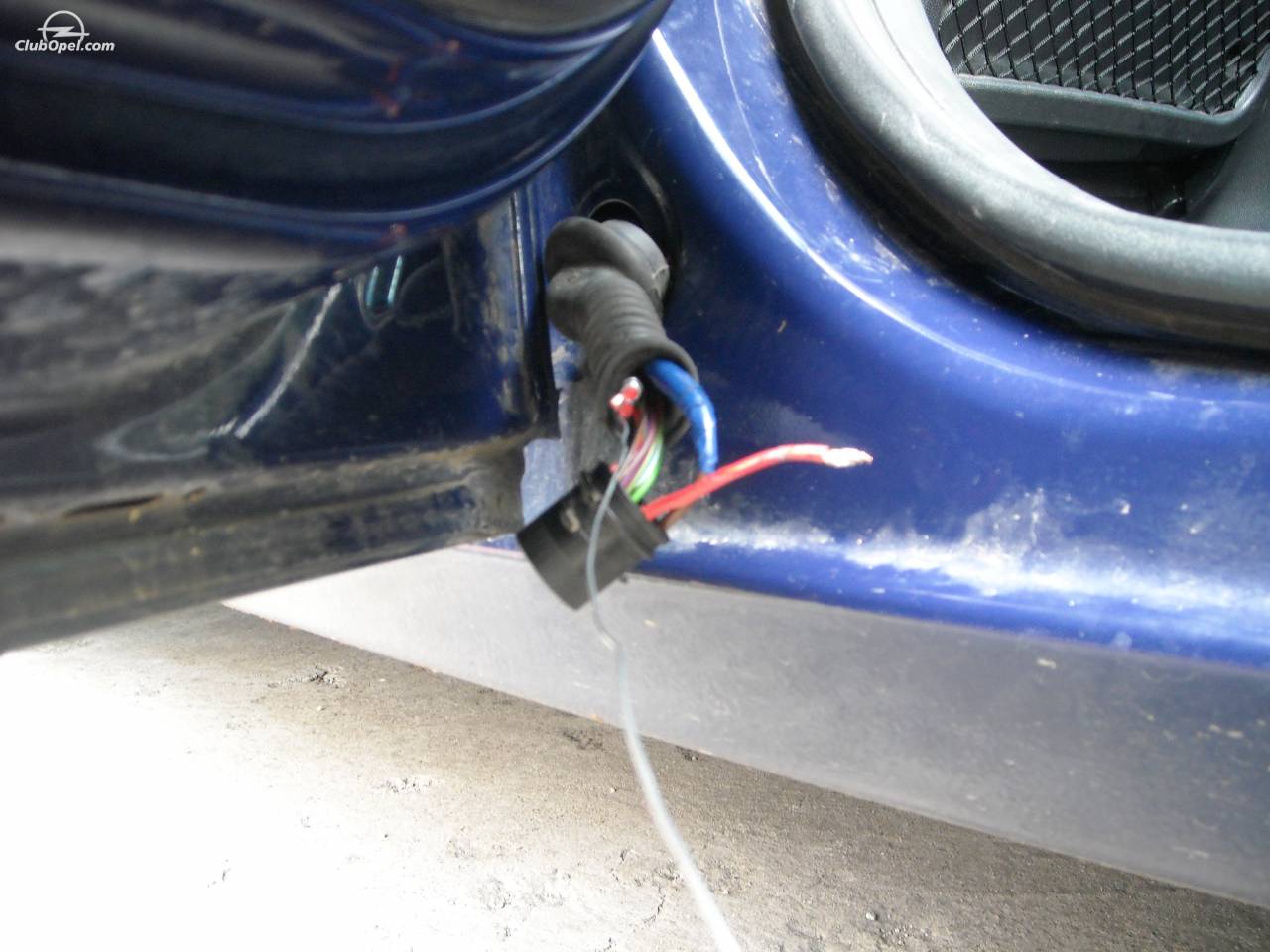

Asa aratau firele din usa stanga spate.
Protectia de plastic pentru praguri.
Si aproape remediate.
Usa Stanga
Unde firele aratau mult mai jalnic dar spre surprinderea mea era numai unul subtire retezat.
Remediate.

Eu nu pricep, ai scos mufa prin caroserie in interiorul masinii? Firele le-ai impletit si intre ele sau doar le-ai lipit? Spor la banda izolatoare 😃 .
Nu este nicio problema de proiectare, sunt fire, se coc dupa 10 ani de zile tu nu crezi? Sau ai prefera sa iti puna fire cu fibra optica si sa iti adauge la pret inca 1000 de coconei europeni? Eu prefer rahatul asta de fire, daca aveai inspiratia puteai sa pui papuci sub prag si schimbai doar firul x sau y cand se rupea, nu mai cositoreai/silicon (care nu cred ca va tine).

Si eu am scos mufa in interiorul masinii , e mai usor de lucrat.Dar silicon sa pui .......... in locul unui izolator . Era probabil prea scump un tub denala termocontractabil ( 1 leu metru liniar) si era perfect.Indiferent cat de vechi sunt firele , macar e simplu de remediat, o chestie DIY , la 2 beri si putina umbra , ca tot e vara.
