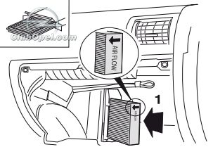

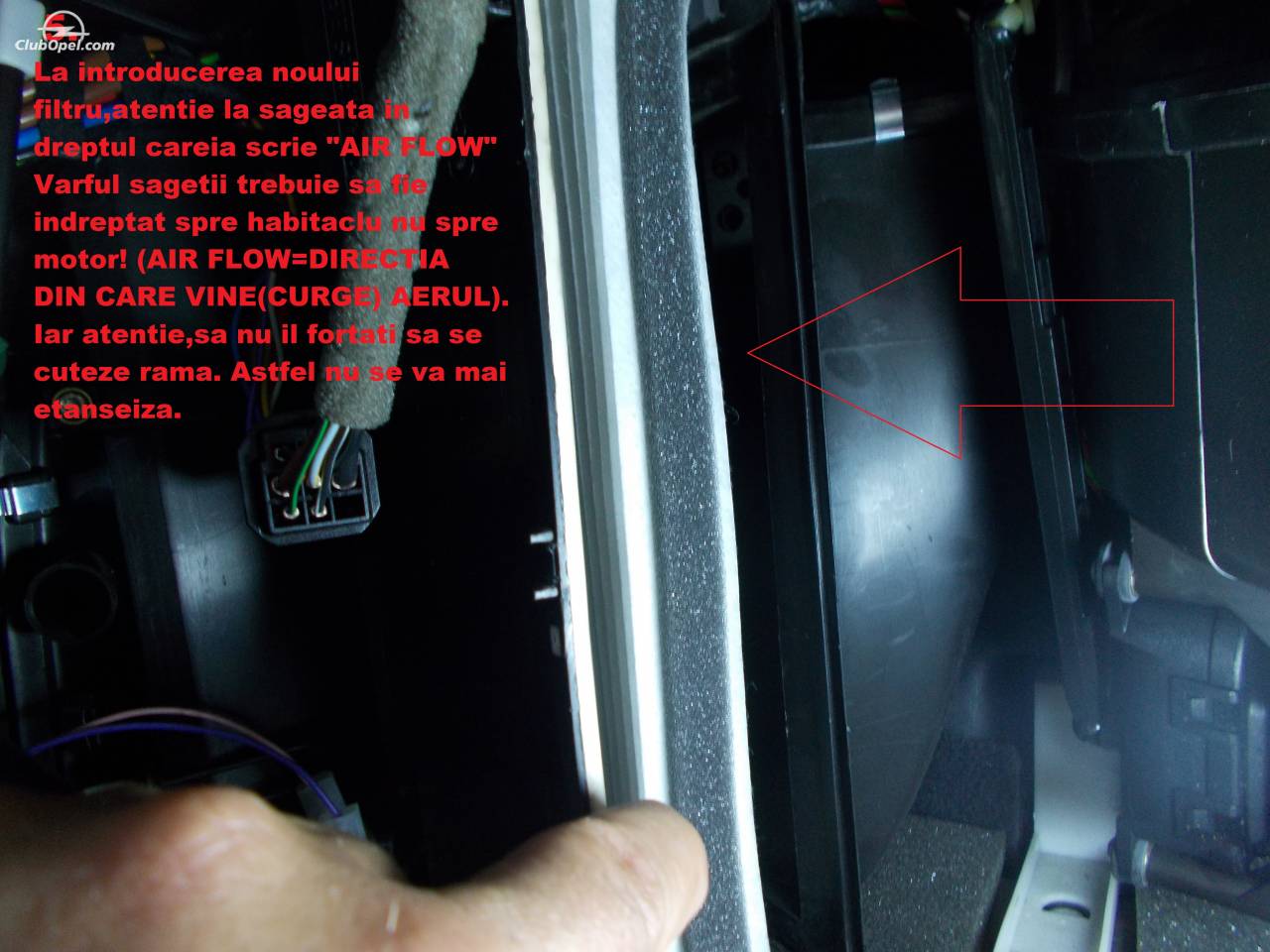

La montarea filtrului de polen ,am vazut ca are o sageata(air flow). Aceasta trebuie indreptata catre motor sau spre schimbator? Stima
  • Edwin
  • Mesaje scrise: 5,901
  • Locatie: Bistrita-Nasaud
  • Masina: Zafira 2006 z19dt
Sageata indica directia aerului. Filtrul se monteaza cu varful sagetii spre interior ( schimbator ).

Saptamana aceasta am schimbat si eu acest filtru. Poate sunt eu prost, dar nu eram sigur daca acesta trebuie indreptat spre interior (spre scaune) sau invers (spre motor).
Am intrat pe pagina producatorului dar tutorialul nu este complet, nu indica sensul aerului! Dupa mai multe cautari am gasit pe pagina Fram/Fiaam un tutorial foarte explicativ care indica si air flow-ul.
Mentionez ca am gasit foarte multe tutoriale (chiar si cu video) cu privire la schimbarea filtrului de polen. Unii au montat filtrul orientat spre motor! Total gresit!
Pentru cei care fac aceasta operatiune pentru prima data, mare atentie!

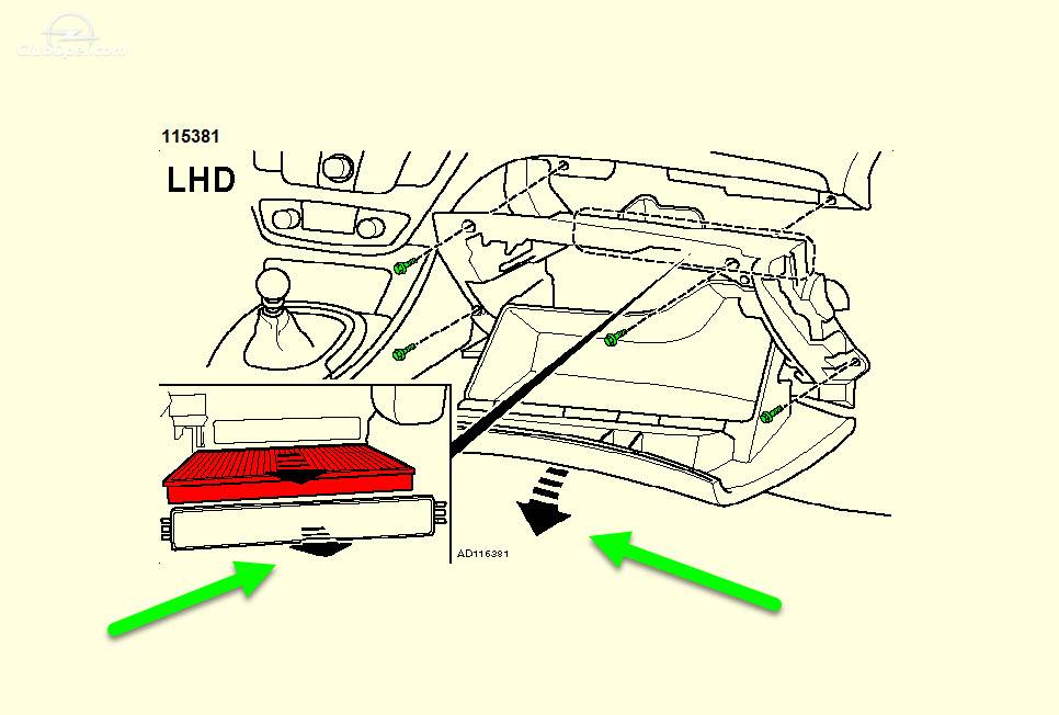

Silex a scris:Acum ceva vreme era o discutie despre cum sa schimbi filtrul, si nu prea le iesea unora. Cand mi-am cumparat filtrul, am primit in cutie si o hartie cu indicatii. Se refera la Astra II si la Zafira. Incerc sa pun aici scan-urile care le-am facut, poate folosesc cuiva. E pacat sa dai la un service 400mii/ora cand poti sa-ti schimbi un filtru in 15 minute singur.
ZAFIRA
ASTRA II

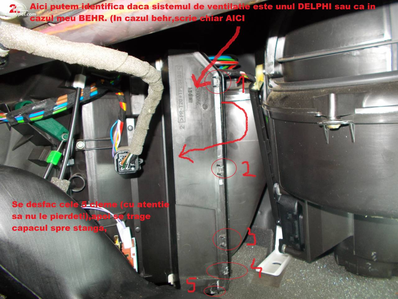

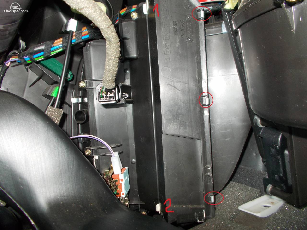

Salut! Am incercat sa constat cum pot schimba filtrul de habitaclu si aici m-am si oprit. Este vorba de un astra g din 2001 z16xe. Din lecturarea acestui topic intuiesc ca sistemul meu este unul behr. Va rog sa ma corectati sau aprobati. Trebuie desfacut capacul eliberand cele 3 cleme incercuite de mine? La 1 si 2 sunt doua chestii mici de plastic. Ce rol au? Nu prea as vrea sa stric ceva de aceea am dorit sa ma edific mai intai. Daca aveti si ceva sugestii cum sa o fac cu minim de efort si minim paguba ,va multumesc inca de pe acum.
P.S. Era sa ma apuc sa desfac chestia aia din stanga,din spatele mufelor,inainte sa citesc topicul. 😊

Se scot clemele cu o surubelnita lata.vezi ca au obiceiul sa sara.Din spate la ce se vede in poza bagi surubelnita adica la capatul celalalt al clemei.protuberanele alea de plastic sunt doar ghidajele clemelor.

Am reusit sa scot cu atentie clemele,insa in acest topic ,la sistemul BEHR pe care l-am intalnit la masina mea,capacul filtrului, spun colegii , este prins in 5 cleme metalice. Eu am desfacut doar 3. Este evident ca doua de jos lipsesc (se vede si in poza de mai sus) Cum pot confectiona ceva homemade si din ce sa prind si in locurile lipsa pt. o mai buna etanseizare?

Multumesc Gabiopel pentru intentia laudabila. Din pacate nu sunt prin zona week-end-urile viitoare. Am schimbat filtrul si am prins capacul in aceleasi 3 cleme. Daca oferta ta ramane valabila,o sa luam legatura pe privat.

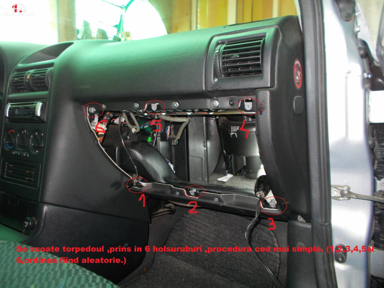

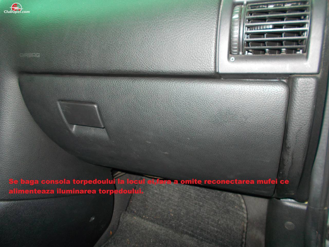

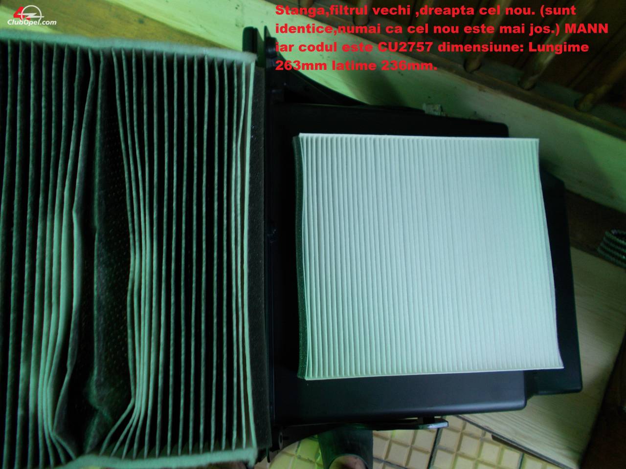

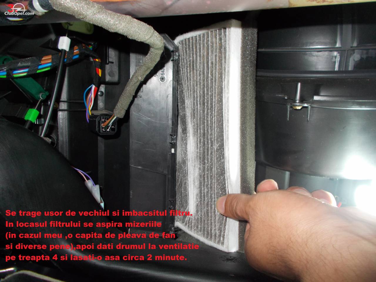

In sprijinul acestui topic,postez cateva imagini cum am schimbat eu filtrul de habitaclu,sistem BEHR..

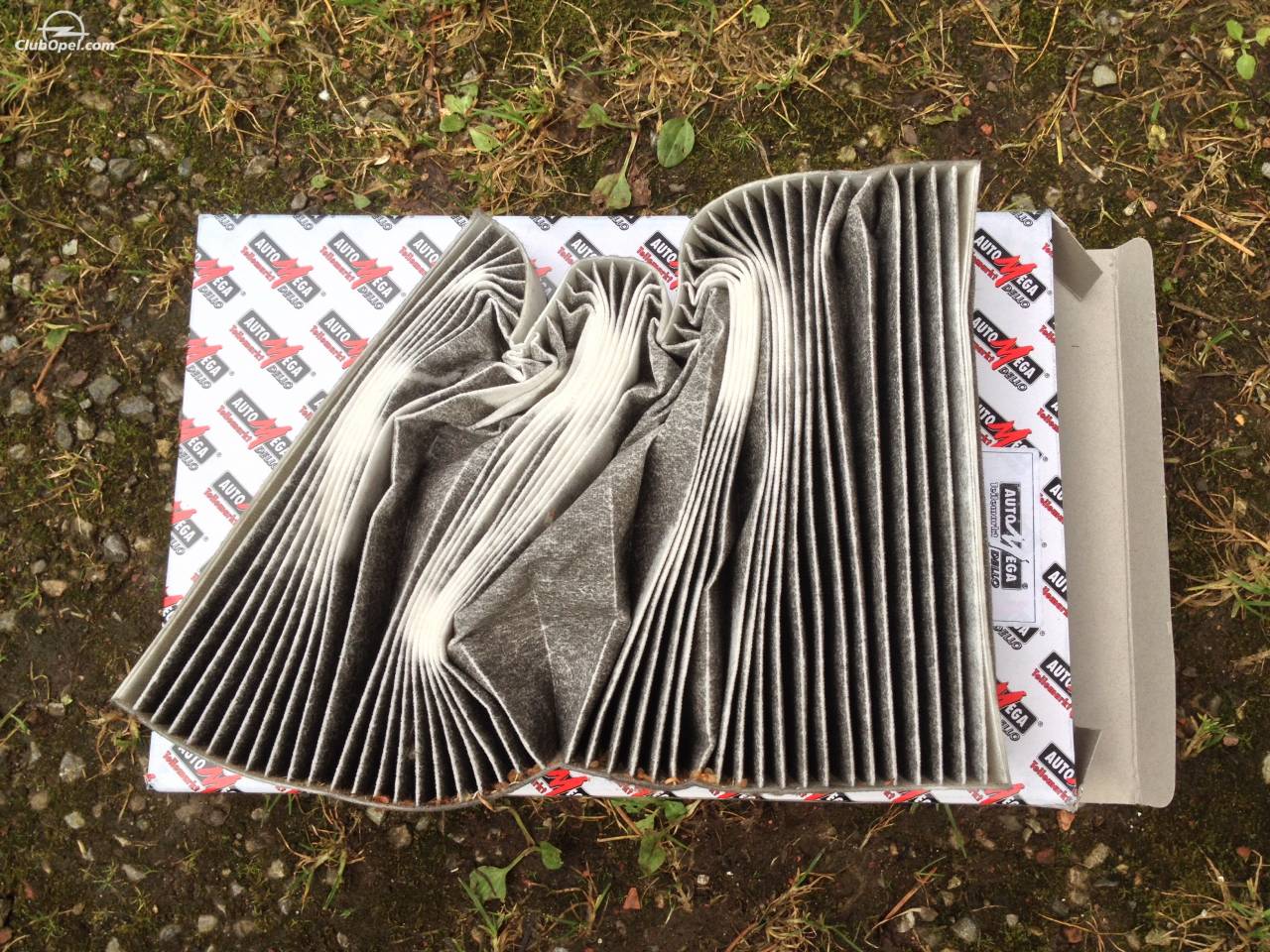

Incercati sa va schimbati singuri filtrul de polen pentru ca nu e greu. E pacat sa platiti pentru o operatiune banala, plus ca mai puteti descoperi si surprize dupa ce platiti sa vi se schimbe filtrul in service. Aveti ca exemplu fotografia de mai jos... Grrr...
Aaa... si inca ceva: masina inca n-a vazut Romania. Operatiunea e "Made in Germany"!
