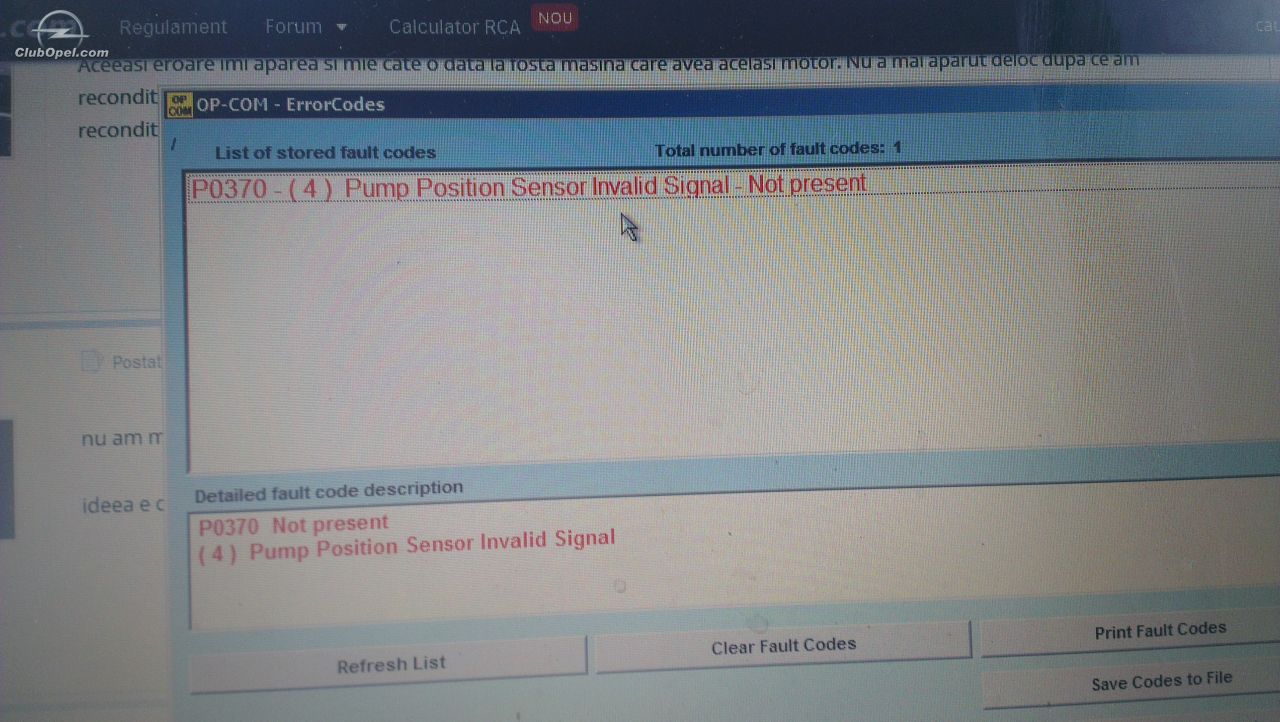

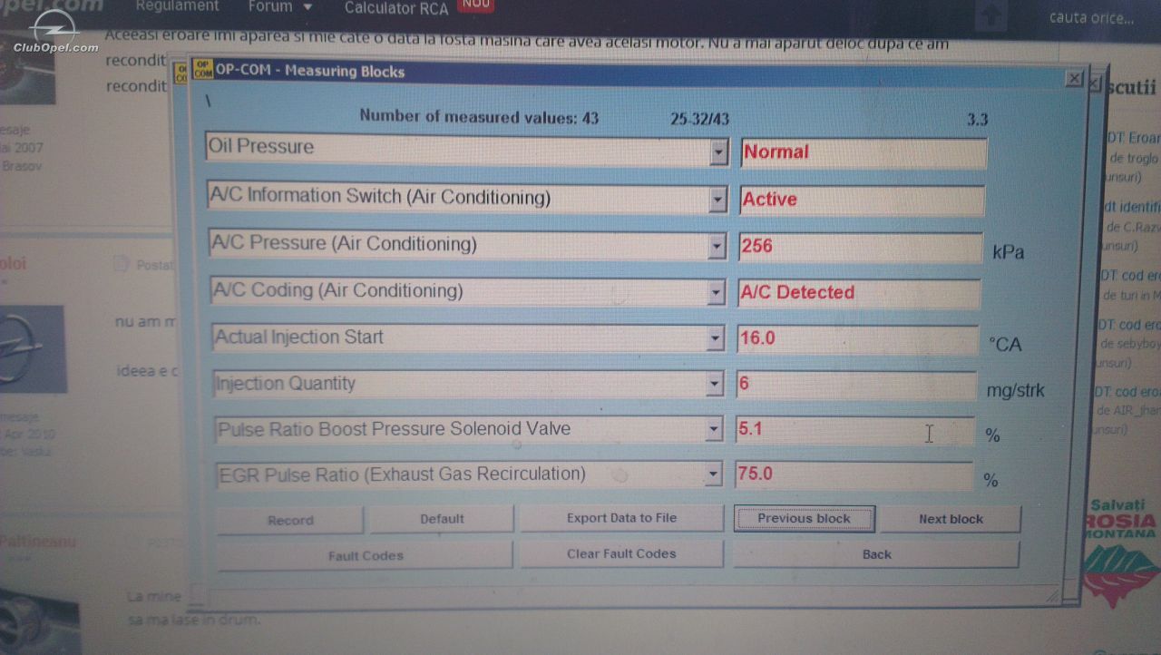

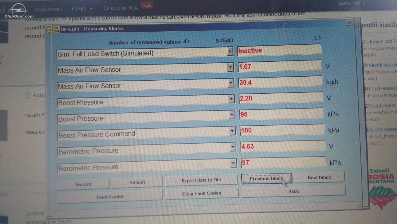

Am puso azi din nou pe tester si surpriza---"P0370-(4) pump position sensor invalid signal"...Oare sa fie calc de injectie sau altceva?Am inteles ca ar fi ceva senzor de rotatie pe pompa?Am atasat si niste printscreen-uri de la tester...

Din pacate sunt plecat de putin timp din tare si nu cunosc limba de aici. am dat peste niste baieti la service care-s nepriceputi in ale opel-ului, dar a fost singura sansa (aproape de casa + cineva sa ma ajute cu tradusul). din fericire, mi-au dat banii inapoi pt pedala acceleratie montata anterior, dar nu mi-au rezolvat situatia. o sa incerc sa curat mufele mai sus mentionate. daca nu gasesc cum sa fac, o sa va cer detalii.
daca e ecu defect, habar nu am cum o sa o scot la capat.
[poate sa fie ecu si totusi sa-si revina din cand in cand? la un mom dat mi-a facut, am dat 2-3 pumni langa baterie/sigurante dupa care am mers 250 km fara prb+ mi-a facut prima data acum 5-6 mii km, am dat iar cheie si a mers fara prb de atunci ....pana acum 1-2 sapt.]
