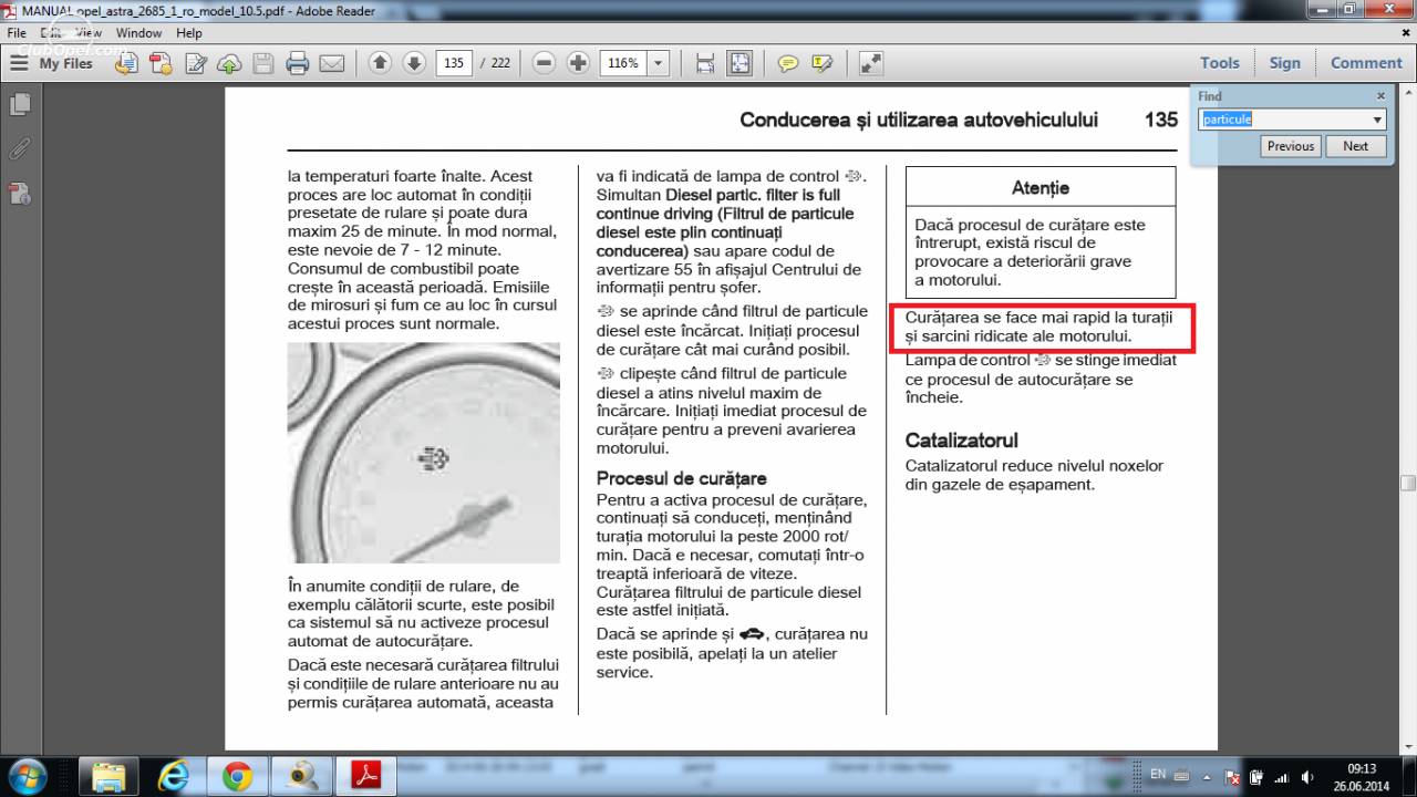

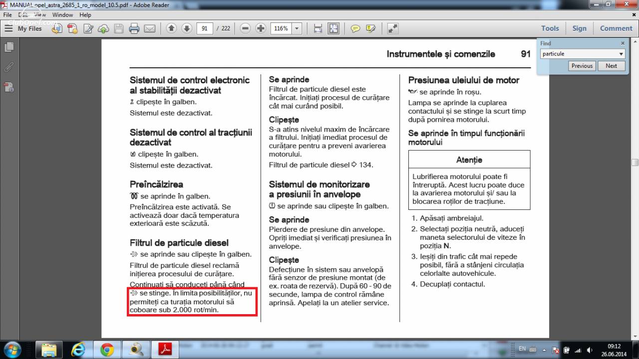

clau70, antentionare cu martor in bord filter particle is full poate este la masini mai noi de 2010, insignia mea din 2010 nu apare nici un martor in bord cand isi face regenerarea, dar ma uit la consumu instant ca incepe sa creasca turometrul sta undeva aproximativ la 900 rot/min plus miros de ars.... Deci instructiuniile alea din carte sunt probabil pentru >2010

Culmea sau nu,cand am luat masina din semantura ,dupa aproximativ 2 saptamanii dupa ce-am cumparat-o la semafor dau sa plec,deodata poc putere martor in bord cheita cu Service Vehicle Soon, si gata putere aproape mort motorul. Am dus-o la service mi-au zis ca-i filtrul de particule colmatat, acum ca spuneti ca treburiile stau asa , oare de ce nu mi-a dat nici o atentionare in bord ca si cum ar fi plin filtrul ? Mentionez masina avea atunci 135.000 km, nu stiu ce a facut cu ea cel care a adus-o din germania.......cert este ca dupa ce l-am demontat eu dupa masina si l-am trimis o firma specializata de curatare,masina are 163.000 km si nu a mai facut absolut nici o figura acest filtru ( cert este ca schimb uleiul la maxim 10.000 km ) si pun Motul
