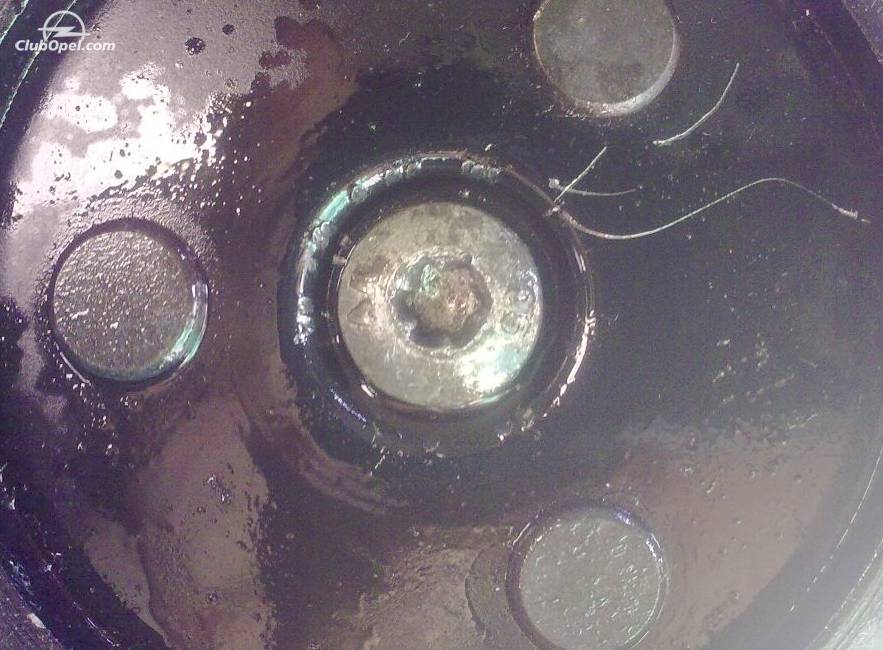

Am o intrebare, stie cineva ce cap torx se foloseste la modele Delphi, pentru ca vreau sa cumpar ceva mai bun, momentan am niste chinezarii prin casa si nu vreau sa patesc ca cei de sus, adica cel putin sper, sa ajung la sudura sau alte complicatii.
Va multumesc!
