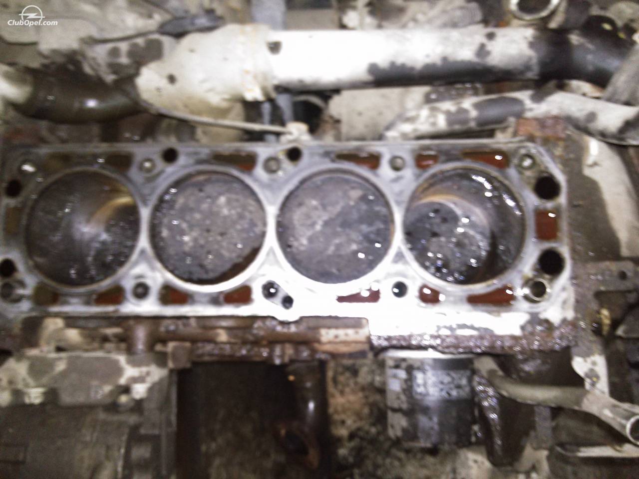

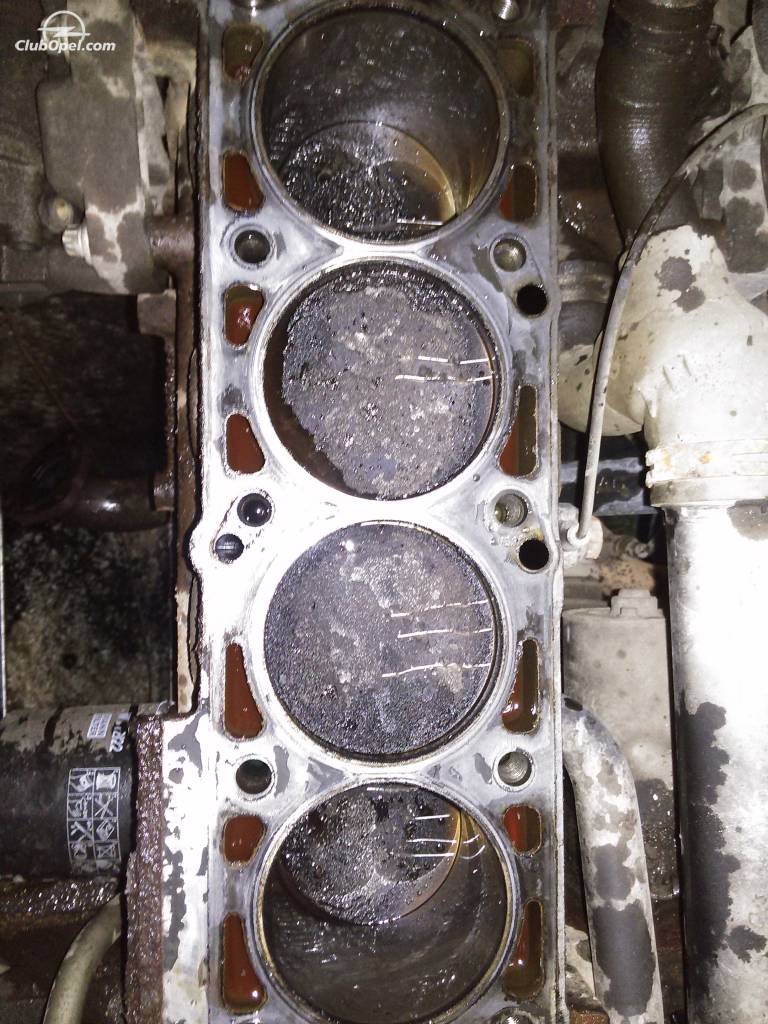

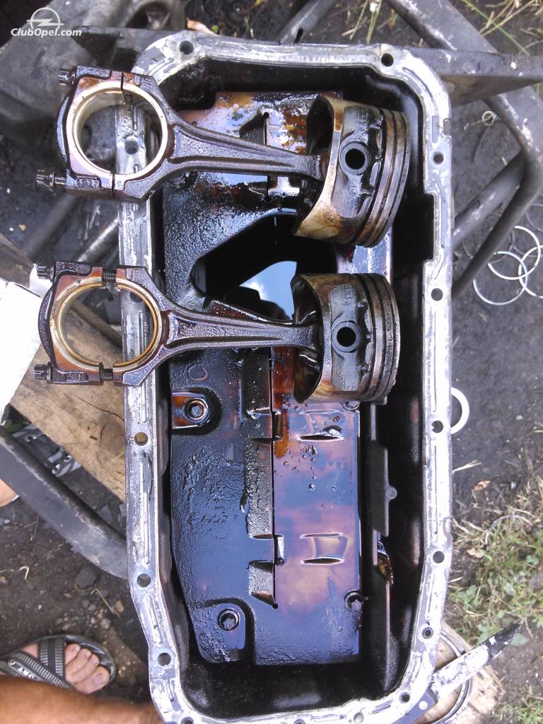

Azi s-a demontat. Simeringuri f tari și coapte, la fel și garniturile. Segmenții de ungere blocați și plini. Mâzgã pe fundul bãii de ulei. Pune la punct chiulasã și mâine începe montajul. Zãngãnitul era de la rolã de la întinzãtor curea accesorii. Între cutie și motor nu prelingea pe la simering palier ci pe la etanșare baie. Aștept ziua de mâine 😊 O seara plãcutã tuturor!

Ei si tu acum, neamtul pune un ulei de doi euro si-l tine 30,000km sau cand se aprinde becul. De acum pui ulei bun ceva 5W40 sau 0W40 daca ai bani ca asta e mai scump dar de firma, nu pocneli cu multa reclama, schimb la maxim 10,000km daca mai vede si ceva pe afara, cand este deja maro pe joja sau un an il schimbi obligatoriu.

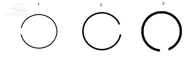

In poza 3 vad pistoanele numerotate cu liniute, nu se face asa mai ales ca parca la piston 4 liniuta merge si pe cilindru.

La pistonul 4 ca și la celelalte e oglindã datã de luciul cilindrului. Un zoom și se vede exact. Azi e gata montajul...voi reveni. O zi plãcutã!

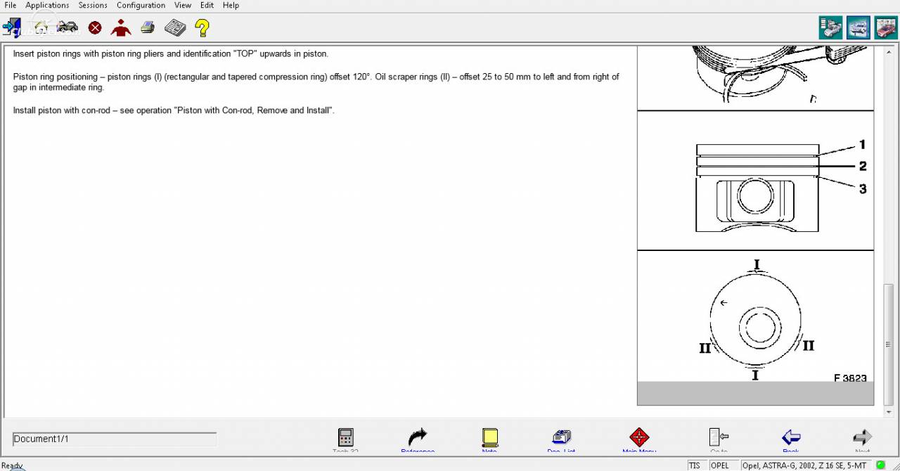

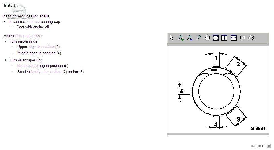

Referitor la montarea segmentilor pe piston care ar fi metoda cea mai buna. Teoretic se recomanda montarea la 120 grade intre cei 3 segmenti dar am gasit in TIS referitor la motorul meu z16se o asezare a primilor doi segmenti la 180 grade iar la cei de ungere recomandarea ca cele doua lamele din componenta sa aiba deschizaturile decalate cu 2,5 - 5 cm.
Pe acest forum intr-o postare apare la un motor de Agila o alta pozitionare a segmentilor oarecum asemanatoare cu cea de mai sus numai ca segmentul 1 si 2 sunt la 180 grade iar cei 3 din componenta segmentului de ungere sunt la 120 grade.
Daca ne uitam totusi atent pozitionarea in cele doua poze este aproape identica dar la ambele deschizaturile de la segmentii 1 si 2 sunt perpendiculare pe bolt .
Care ar fi cea mai corecta modalitate deoarece am mai citit pe net si unii mai recomanda montarea segmentului 1 si 2 la 180 grade dar deschiderea acestora sa fie spre capetele boltului de biela deoarece spuneau ei la aceasta montare este cea mai mica probabilitate de aliniere deoarece forta de frecare a pistonului in cilindru este mai mica spre laterale (spre capetele boltului).

Pe schema cu care au venit segmentii parca asa aratau ca vin montati.

M-am uitat acum in TIS la mai multe motoare si se recomanda montarea segm. 1 si 2 la 180 grade iar la cel de ungere segmentele componente cu fantele la aproximativ 120 grade dar sa nu se suprapuna cu fantele segmentilor 1 si 2.
