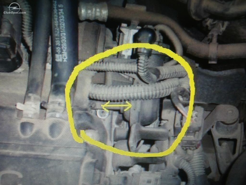

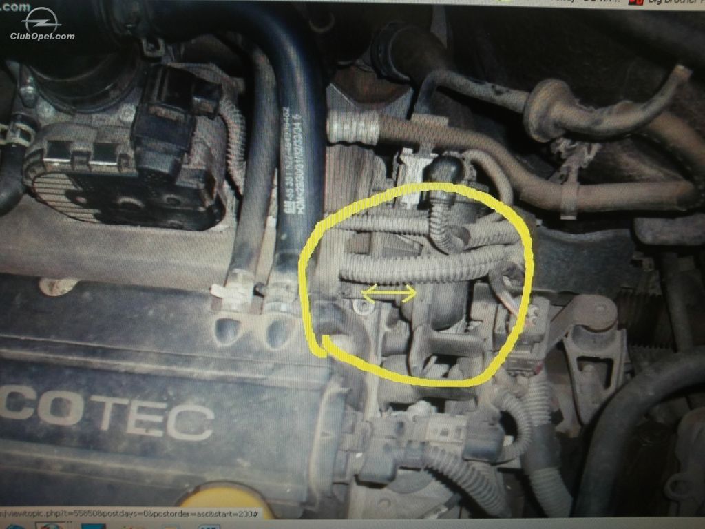

Eu am un opel corsa c -motor z14xep
De ce intreb despre aceasta piesa,la o examinare mai amanuntita a motorului am dat de aceasta ''problema''.
Am gasit suportul pe care sta aceasta piesa (vacuum) rupt si ma intereseaza cat de rau ma afecteaza daca o las asa sau trebuie lipita ,e . t . c?(momentan functioneaza prins pe acolo cu un colier,nu am bagat de seama si nu ma afectat pana acum + ca asa am cumparat masina )
Din ce am observat eu actioneaza la rece ca si soc,mai are si alt rol decat acela de soc ?
Multumesc si scuzati daca mai apare si in alt threat aceasta discutie cu sau despre aceasta piesa/problema ,eu nu am gasit.

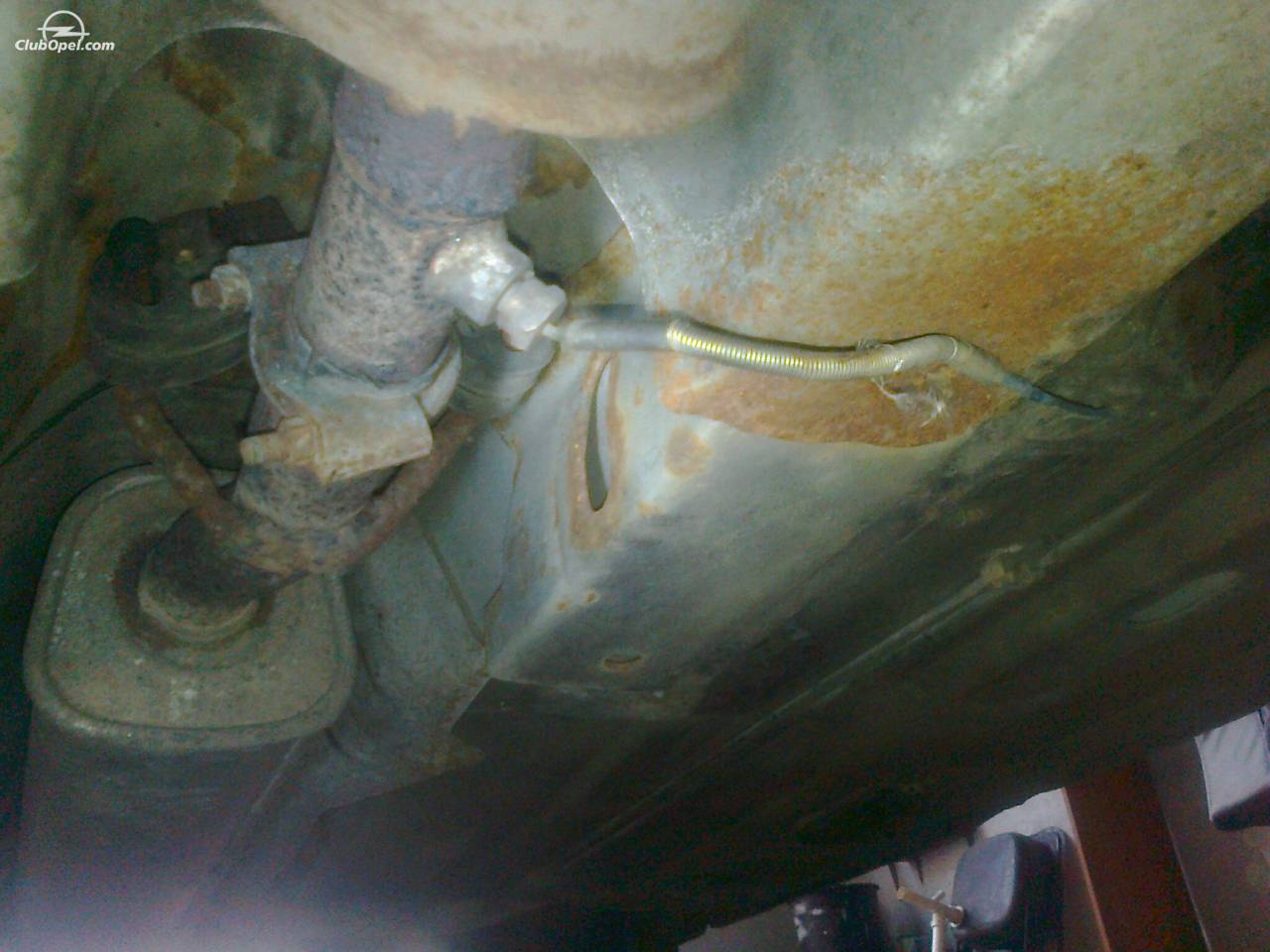

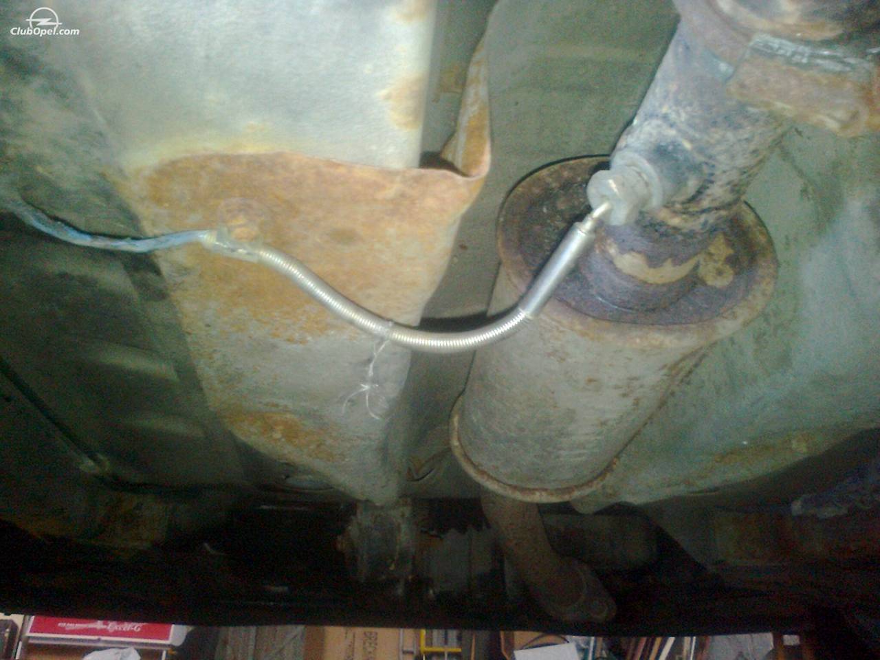

Sal,umbland ieri pe sub masina am constatat ca DUPA catalizator (daca o mai fi ceva in el) se afla o chestie ca o sonda de temperatura,sau o sonda lambda mai mica.Iese o bucata de sarma din ea care se transforma in fir,si intra in podea.Bucata de sarma masiva care iese din sonda este rupta,si sta acolo doar de forma,sa nu intre apa.. 😊

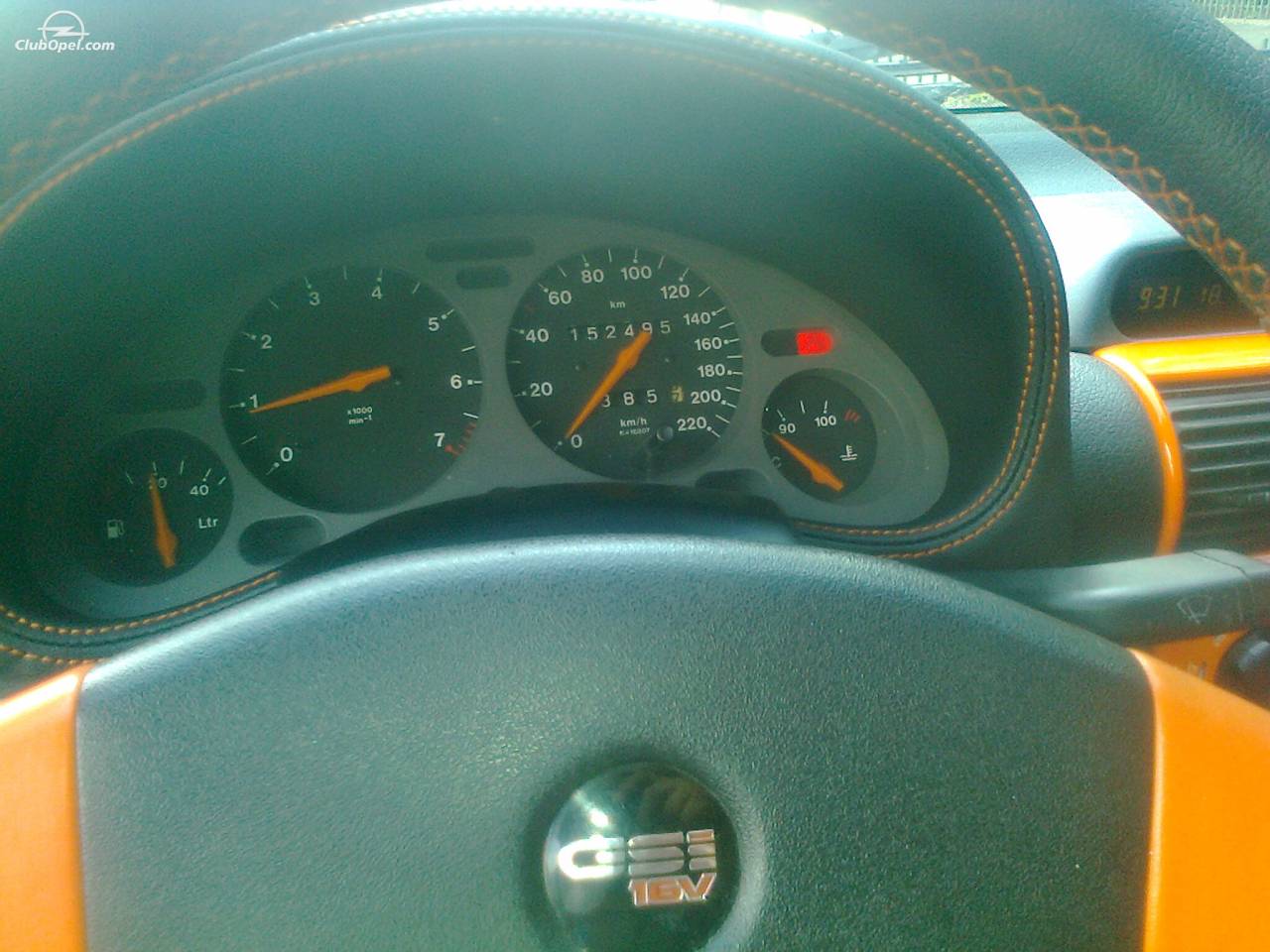

Ma gandesc ca este vreo legatura cu faptul ca becul de la catalizator palpaie incontinuu,(mai rar sau mai des,in functie de trepidatii).
M-am jucat pe la ea,dar palpaitul pare sa nu coincida cu cat misc eu sarmulita aceea in sonda.
Este vorba de Corsa B 1.6 16 V/97

Lambda 2
  • SUPERDRAGOS
  • Mesaje scrise: 2,654
Mersi,am fost la 2 magazine de piese si habar n-aveau,au cautat dupa serie,an,model,etc,n-au putut sa-mi dea un raspuns.Merge de oricare (mai am una de rezerva,tot cu un singur fir,este cea de pe evacuare).?Macar daca le dau pruna-n gura poate se lumineaza..
  • dancuciureanu
  • Mesaje scrise: 16,458
In mod normal X16XE daca este 1997 nu are lambda 2, cine stie ... poate este alt motor...
  • SUPERDRAGOS
Vorbea un mechanic batran ca ar putea fi o sonda de temperature care sa pacaleasca ECU in legatura cu prezenta catalizatorului (ar putea fi gol inauntru sau ceva in genul asta.
  • dancuciureanu
Pai spune ce motor si cautam.
  • SUPERDRAGOS
este x 16 xe,verificat de mine,dupa seria de pe el.
  • dancuciureanu
X16XE nu are lambda2 din cate stiu eu. In poza pare a fi o sonda lambda cu un fir , caracteristic la aceste motoare ca masa face prin texi si caroserie. In mod normal lambda era inaintea catalizatorului. Totusi ce erori da ? Vezi ca opcom nu prea se descurca, mai degraba opelscanner.

Am sa ajung la maiandrei,statea aprins becul de la catalizator.
PS-astazi a inceput sa palpaie,si spre sfarsitul zilei statea cam 98% din timp stins.Sa fi avut legatura cu faptul ca masina a stat pe dreapta 6-7 luni daca nu si mai bine?
