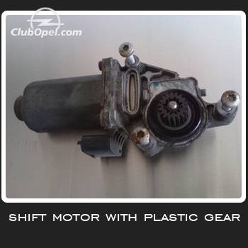

P1728 Shift Motor Mechanic
Trebuie verificat motorasul de shift din ansamblul shift-select.
