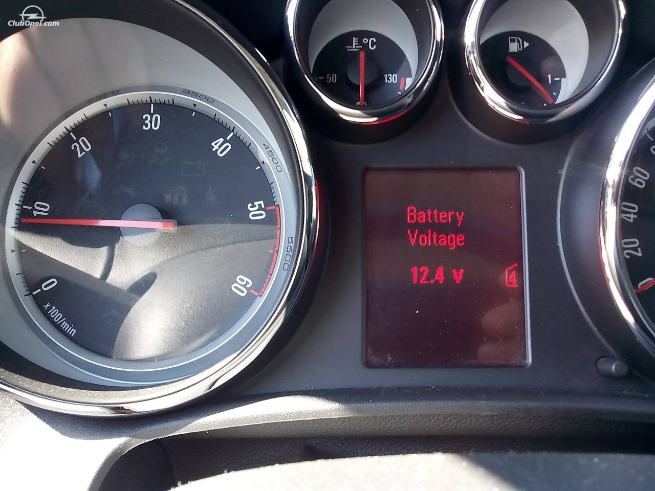

E exact cum spune si @alre. Am mai spus-o si eu si mai repet. TIS-ul spune asa "If battery voltage is between 12,6V-15,0V => Charging system is OK". Alternatorul incarca cat trebuie, dupa care nu mai incarca... daca iar e nevoie de curent iar incarca...
De exemplu, duminica trecuta am plecat prin oras cu masina. La un moment dat am comutat CB pe tensiunea bateriei si arata asa . Am trecut prin pasaj (s-au aprins luminile) si a urcat usor la 12,7V, am dat drumul si la clima... tot pe acolo statea. Dupa vreo juma de ora am ajuns la destinatie. Am gasit un loc mai stramt de parcare si am inceput sa fac manevre cu virarea rotilor in loc (servo electrica)... in momentul ala tensiunea a inceput sa creasca usor (cate 0,1V la 2-3 secunde). Ajunsese la 13,6V, dar am oprit motorul ca o parcasem. Dupa vreo 3 ore, la intoarcerea spre casa incarcarea era la 14.3V. Chestia asta cu tensiuni de incarcare de 12V si ceva am sesizat-o de multe ori, iar iarna cand e foarte frig se intampla ca tensiunea sa ajunga la 15V. La Astra J, Insignia... sistemul de incarcare nu e "batut in cuie" intre 13.8-14.4V ca la cele de generatie mai veche, incarcarea este "on demand".
