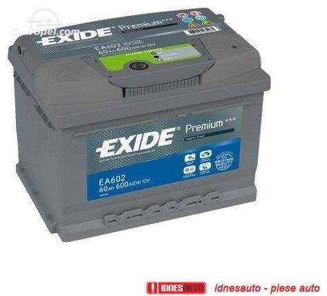

alex11vsa
- Mesaje scrise: 36
- Locatie: Constanta
- Masina: Vectra 2005 Z19DT
- Cont inregistrat: 07 Oct 2012
vsc84 a scris:Salut! Ai aflat data fabricației? Esti multumit de ea,ce motorizare ai? As fi interesat de aceeasi baterie pt opel insignia 2.0 cdti!
Cred ca in loc de M este H in codul pe care l-am scris eu dar nu sunt sigur. Pe un alt forum cineva mi-a spus ca interpretarea este urmatoarea :
5 anul, M(sau H in cazul meu) luna (A - ianuarie, B- februarie, cand se ajunge la la L se schimba cu M - ianuarie , etc)
E- fabrica
28 ziua
2 schimbul
Daca sunt multumit, e prematur sa spun. Sa vedem cum se comporta in iarna asta. Bateria este montata pe o Vectra C 1,9 - Z19DT.
