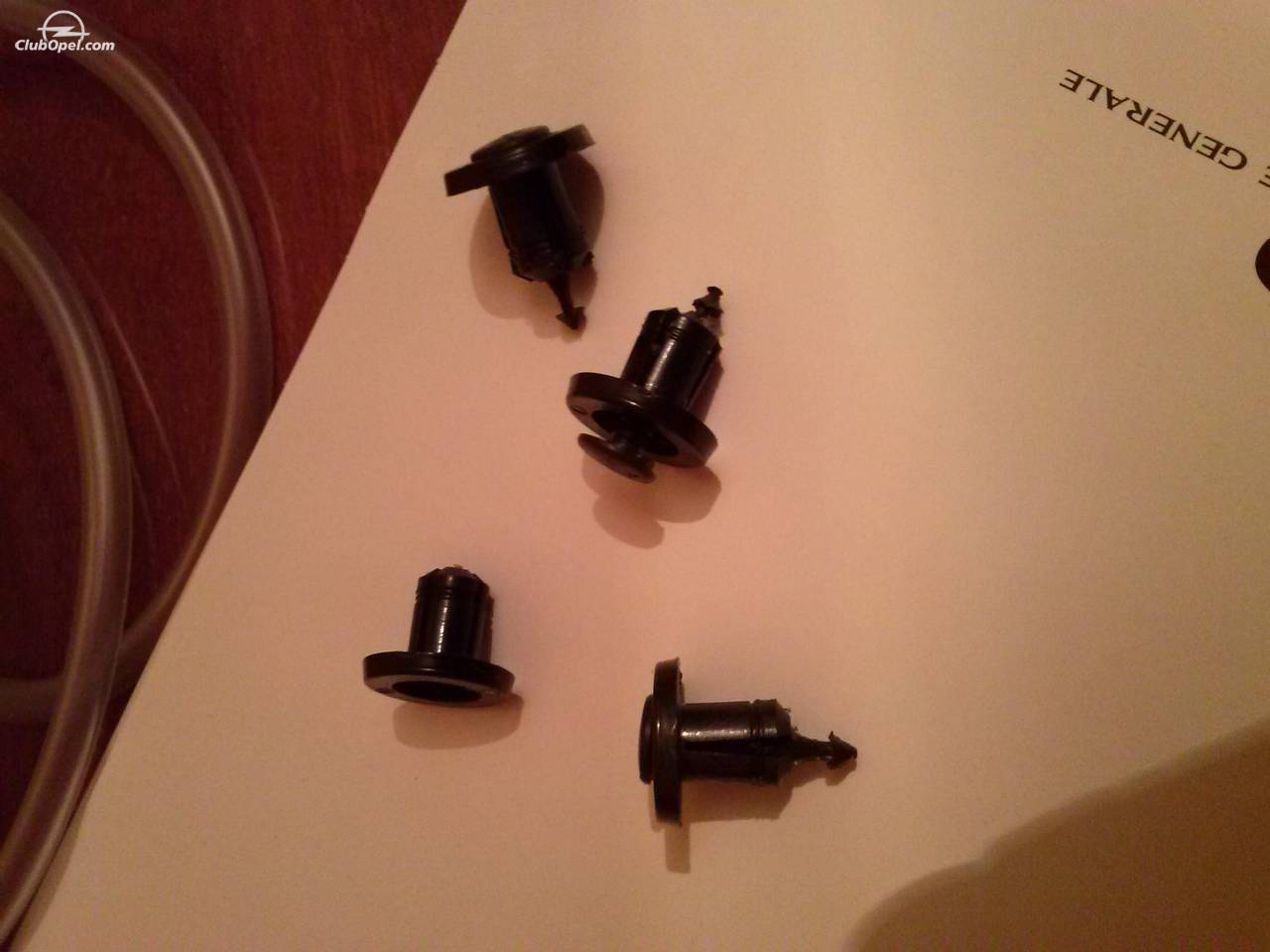

Daca ai astra g, trebuie sa dai roata jos si sa desfaci aparatoarea de noroi. Sub aparatoarea de noroi gasesti vasul si pompa. Merge si fara demontarea rotii, dar te chinuiesti mai mult. Aparatoarea de noroi este prinsa cu niste butoni rapizi, impingi cu ceva subtire in centrul lor si gata. Vezi ca la butonii aia se pierd bolturile alea mici, ar fi bine daca ai cumpara alti butoni sa ai rezerva. Butoni ca astia ar fi buni, se strang usor, ies usor.

Cred ca am sa achizitionez mai multi. Au mai fost pierduti din ei la schimbarea chitului de distributie.

Am pus inapoi butoni noi de logan...merg foarte bine.
