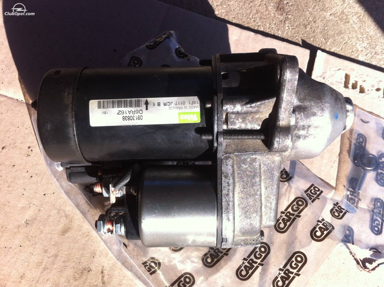

reusit sa ma enerveze vreo 40 min., pana cand am taiat-o cu o
chinezarie de freza (gen dremel).

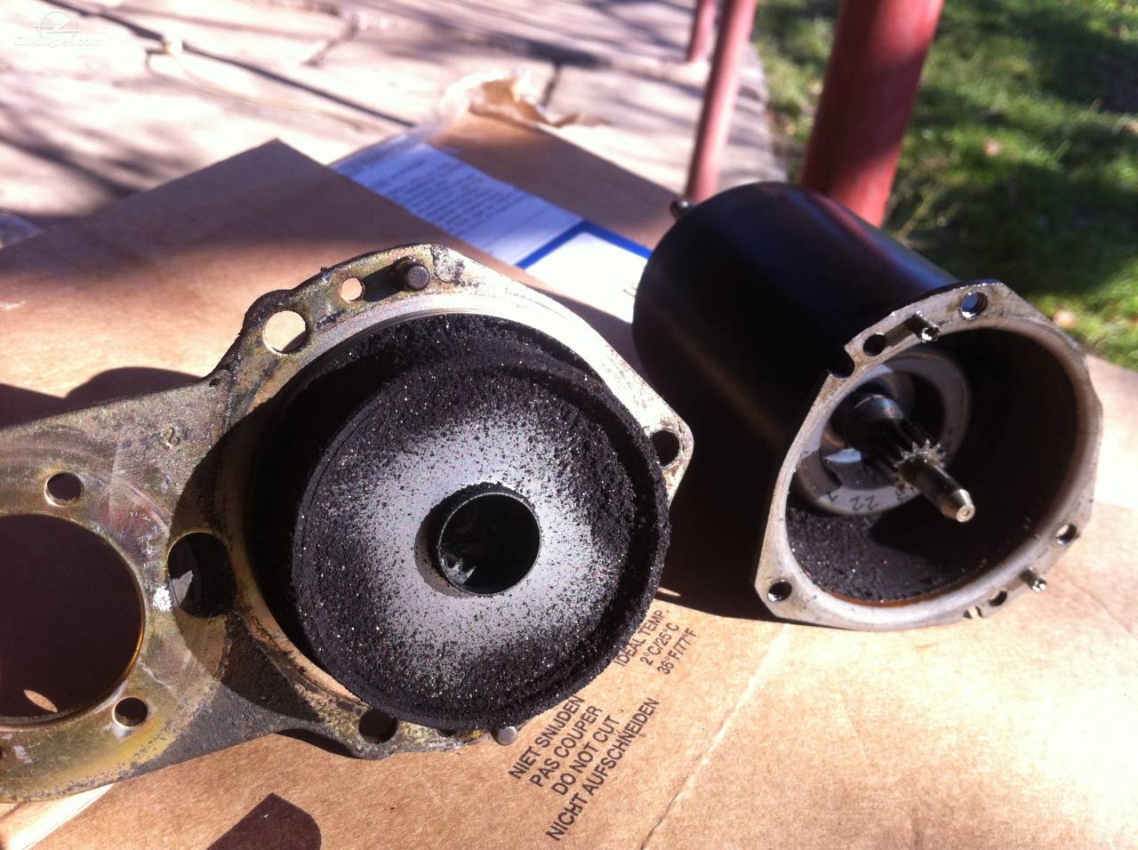

Piesele electromotorului aratau extrem de bine, cu exceptiile:

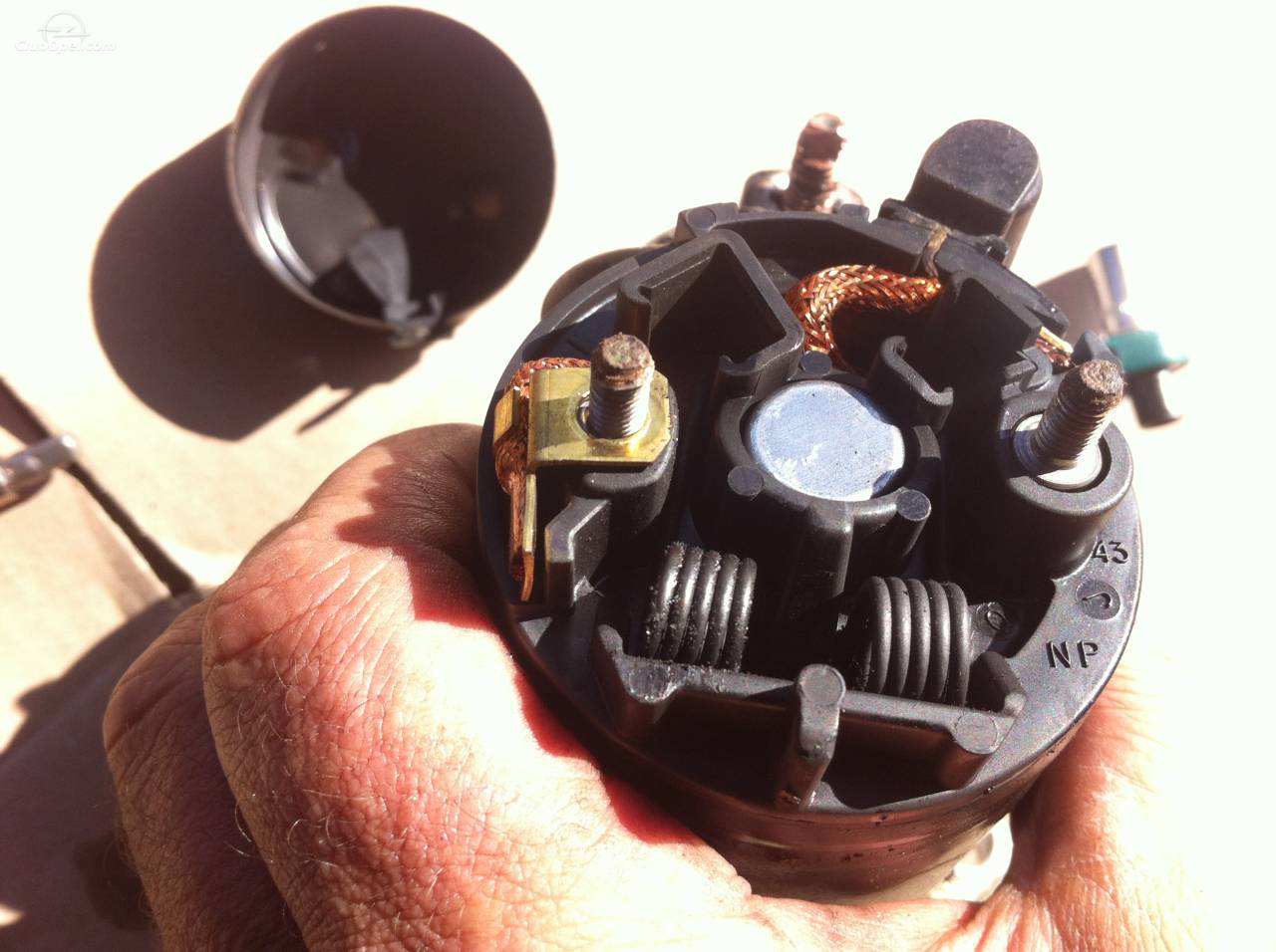

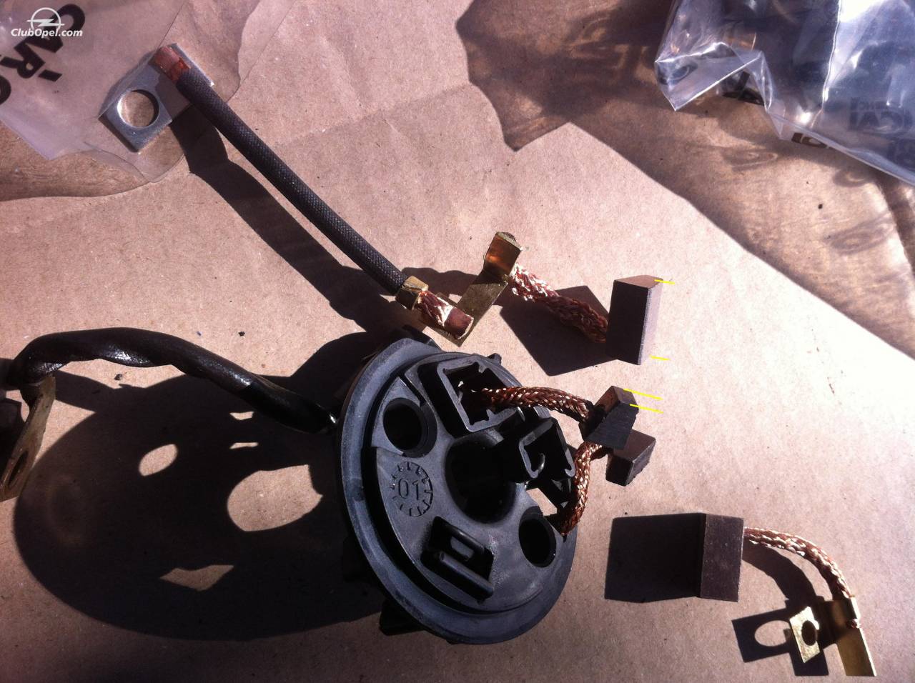

- ambele perii erau tocite pana la nivelul conductorilor de legatura;

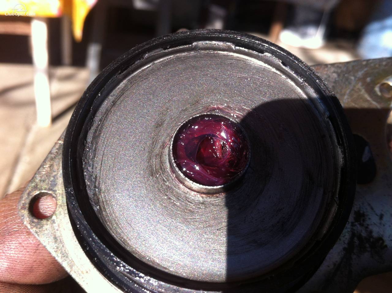

- reductorul era complet uscat de vaselina (insa piesele perfecte).
- interiorul statorului plin de praf de grafit;
Am inlocuit periile, arcul lor, izolatorii de textolit, platoul portperii
(si cel vechi arata f. bine), solenoidul si bucsa de bronz in care
intra axul bendixului. Electromotorul reconditionat functioneaza
ireprosabil, cred ca cei ce au masinutele cu ceva km ar trebui sa
procedeze in special la gresarea reductorului si schimbarea periilor
inainte sa provoace probleme.

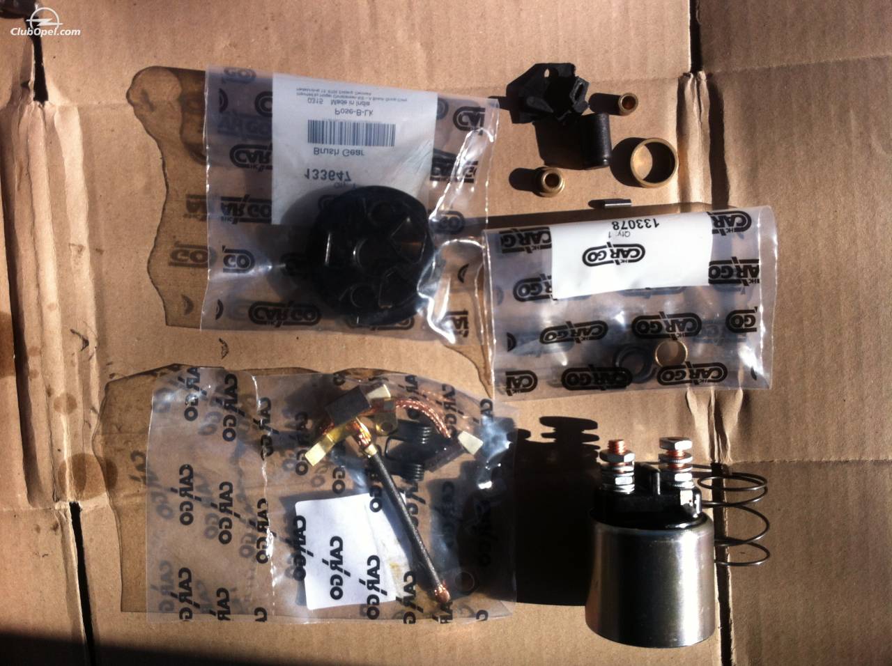

Costuri:
- solenoid 67 lei (nu este necesar dar al meu nu a vrut sa iasa intreg);
- chit reparatii 66 lei (folosit partial);
Cateva foto:

Si eu i-am bagat vaselina la mecanismul interior de la bendix acum cred ca are suficenta - o sa desfac numai partea cealanta.
i-am tras si un film de vaselina si la solenoid nu avea ce sa strice.
