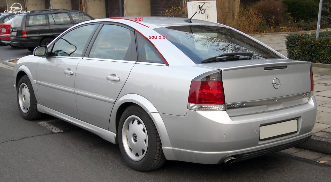

Am mai zis ca se infiltreaza pe la gemuletele laterale spate, sau pe la bandourile de pe plafon. Daca se pateaza plafonu in spate este infliltratie si pe la antena. Da 99% apa intra pe la gemuletele spate.

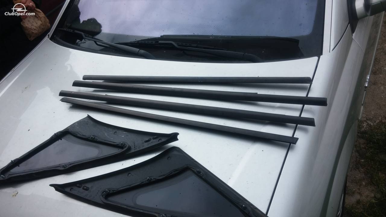

Gemuletele spate sunt prinse cu cate 6 suruburi fiecare etansarea facanduse cu o garnitura dintraceea de burete! Mai prost e ca trebuiesc desfacute o gramada de plastice ca sa ajungi la suruburile geamurilor! Eu am schimbat gemuletele cand am pus perii cromate la geamuri si acum am si eu niste infiltratii foarte slabe si banuiesc ca de la gemulete e problema, (garnitura nu mai etanseaza)! Acum ma gandesc sa le scot din nou (mie groaza sa desfac iar plasticele alea) si sa inlocuiesc garnitura sau sa pun silicon in locul ei!
Pun o poza cu gemuletele date jos sa va faceti o idee de sistemul de prindere si garnitura

Partea nasola e ca piulitele sunt de plastic si nu le poti strange maxim ca au un punct cand scapa , daca se gasesc piulite metelice sa se poate stranga maxim atunci problema e rezolvata. Pasul la filet e ciudat, e pas mare si inclinat.
