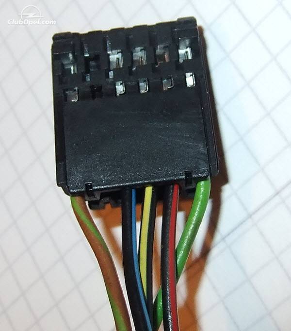

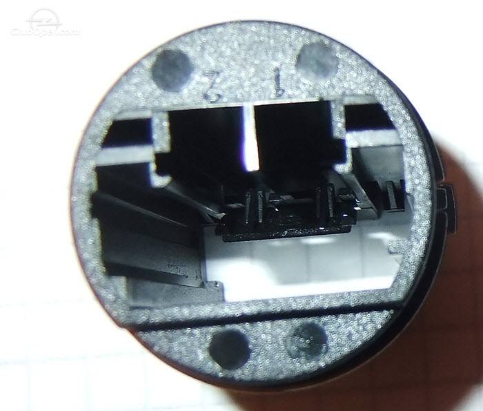

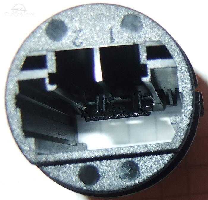

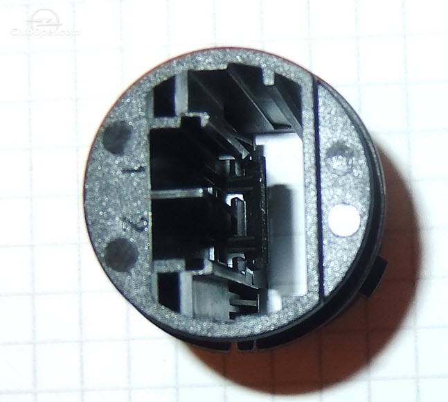

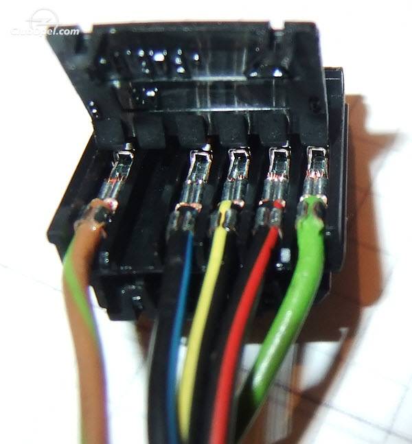

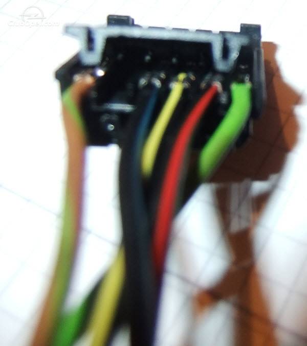

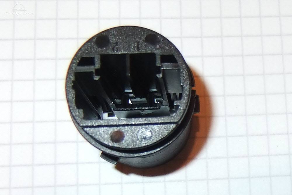

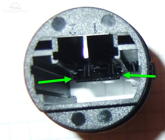

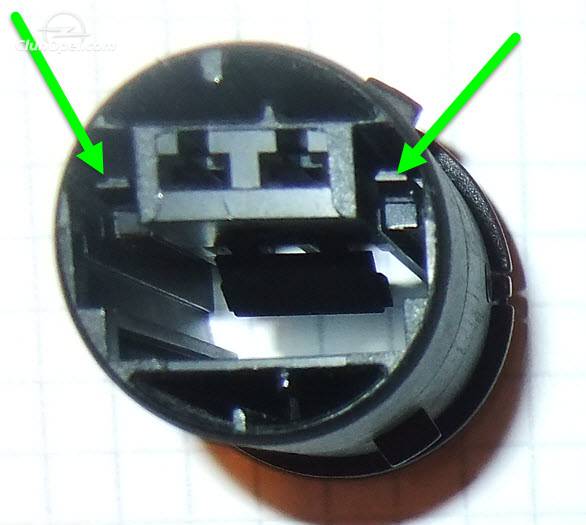

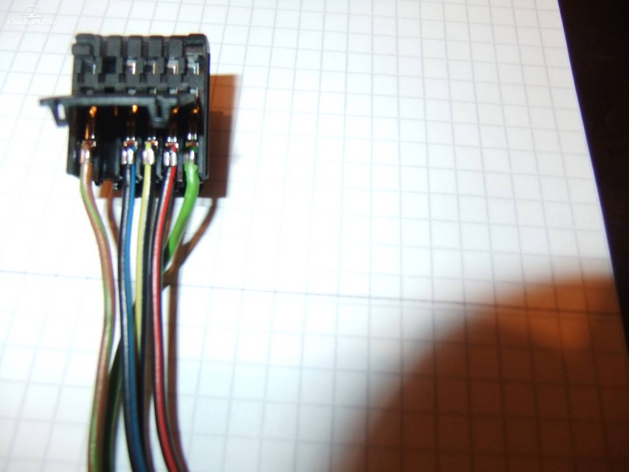

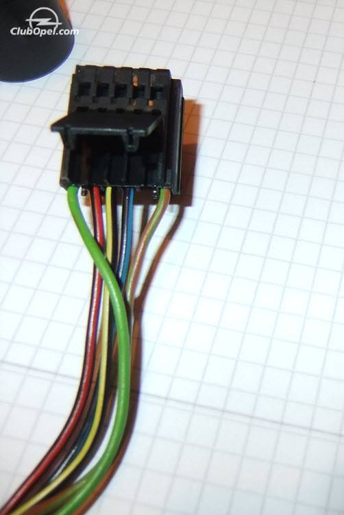

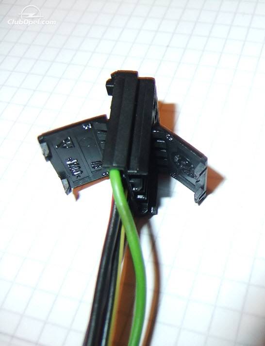

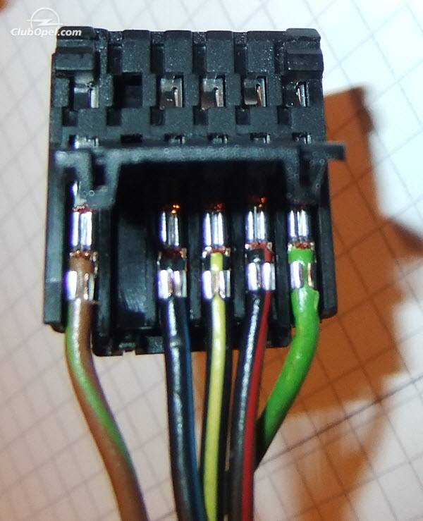

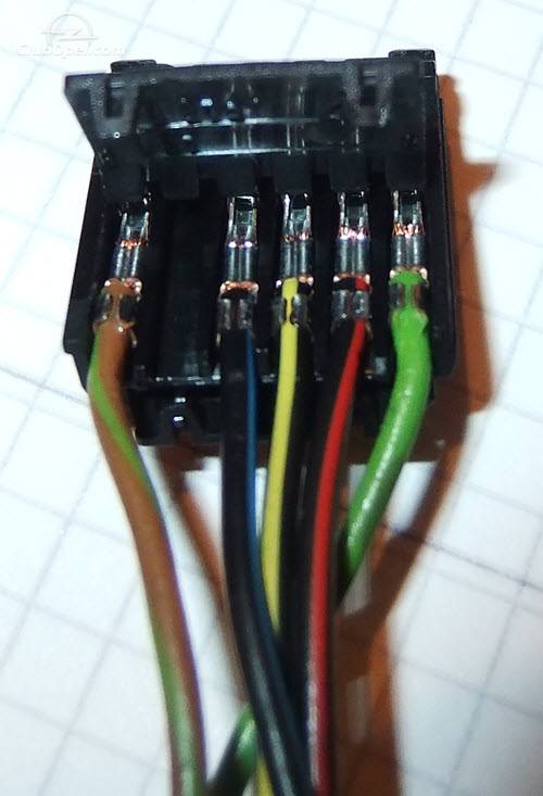

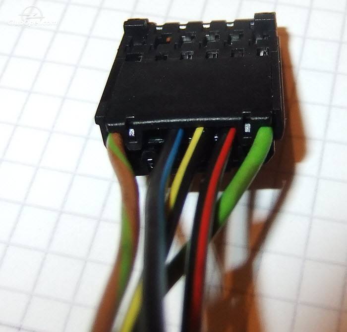

Azi m-am jucat cu o mufa - de usa spate SH.
Are cam 4 parti care se desfac din clipsuri, sa nu ne mai chinuim cu pini prea mult. 😂
in primele poze in interiorul mufei se vede o usita cu clipsuri de blocare - (pentru pin 1 si 2) - pe lateralul usitei sunt clipsurile de blocare.
ii multumesc lui @rtrazvan el incepuse desfacutul eu doar am continuat.
Sper sa va fie de folos.
PS: Mufe cu fire gasiti la dezmembrari ei le tin gramada instalatile electrice ca nu se cer prea mult.

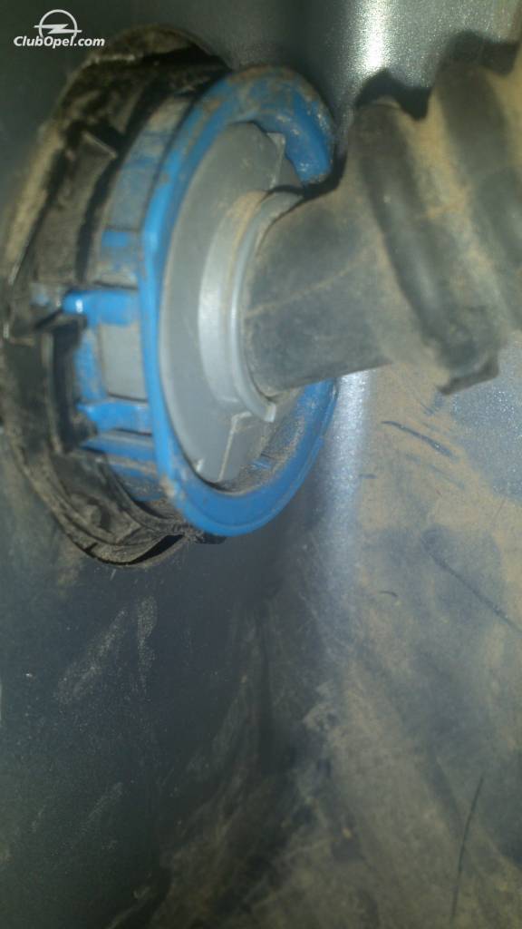

Salut ! Imi explica si mie cineva cum ati reusit sa scoateti burduful acela? Am inteles ca trebuie apasat pe siguranta apasata si sa trag? Am facut asta si nu merge.

Cabluri rupte in burduf, nu trebui sa demontezi usa pentru a verifica asa ceva.

Zilele trecute am rezolvat aceeasi problema la astra h usa din spate.nu se mai aprindea plafoniera nu martoru in bord nu difuzor.problema era jos la firele ce vin din stalp si intra in usa.erau sectionate.Fiind cursa scurta cand deschizi si inchizi usa,pur si simplu se taie firele.Desfaci mufa si legi firele sau le cositoresti si apoi le bandajezi.

Ok, desfac plasticul de la stilp? sau din prag? multumesc
  • horaa
  • Mesaje scrise: 3,472
  • Masina: Astra 2012 a14net
Stalp-usa (adica burduf), dar vezi sa nu rupi siguranta albastra...

Scoti cu grija mufa ce intra in usa si tragi mansonu de cauciuc spre inapoi.si verifici toate firele de acolo.

Nu ai ce masura, vezi daca firul e sectionat sau nu. Daca e sectionat cositoresti sau schimbi, dupa preferinte.
Eu ma gandeam sa tai firele din habitaclu si sa pun conectori electrici la acestia si cand se rupe firul inlocuiesc tot firul de la conector la mufa, dar mi-am dat seama ca e prea mult de furca deoarece nu am reusit sa scot firul din mufa...

Mnoah ai vazut 😃 , nu e vorba de legat, eu cand am scos mufa din usa m-am tot uitat pe net cum se scot firele din mufa, dar nu am reusit si dupa lupte seculare ce au durat 30 de minute ( 😊) ) am renuntat la ideea cu conectori asa ca am luat statia de lipit (am lipit cu ea de vreo 5-6 ori in 3 ani dar la 100 si ceva de lei cat a costat si-a scos de mult investitia) si am pus cositor pe fir (sacaz nu am nevoie deoarece costiorul are sacaz in el) si la final am pus leucoplast, banda izolatoare ce am avut-o pe acasa se dezlipeste dupa 1 an si ceva. Dupa 2 ani de zile de la operatie nu mai face figuri, deci operatia a reusit pacientul a supravietuit.
