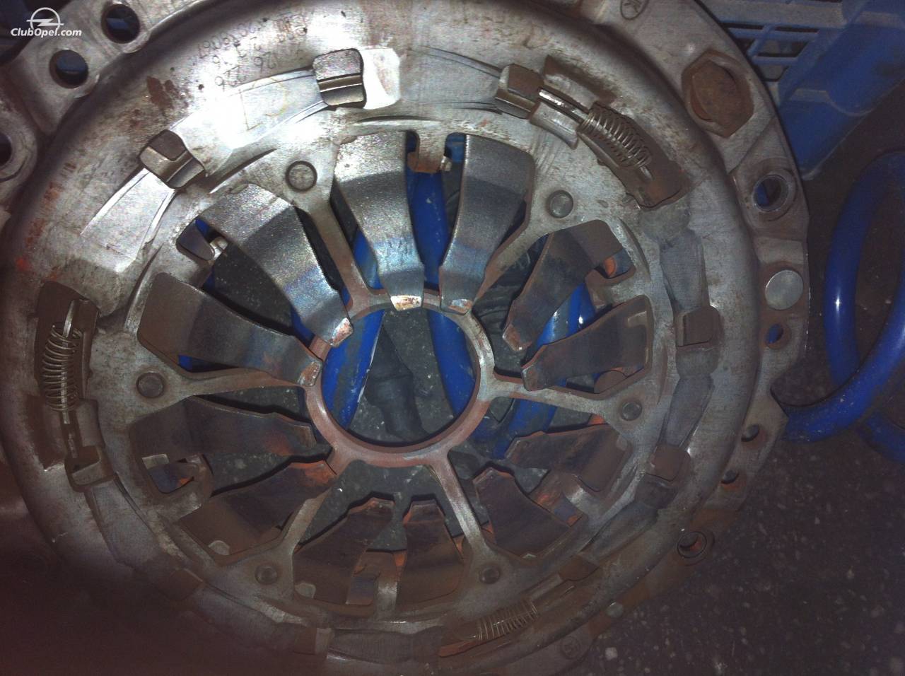

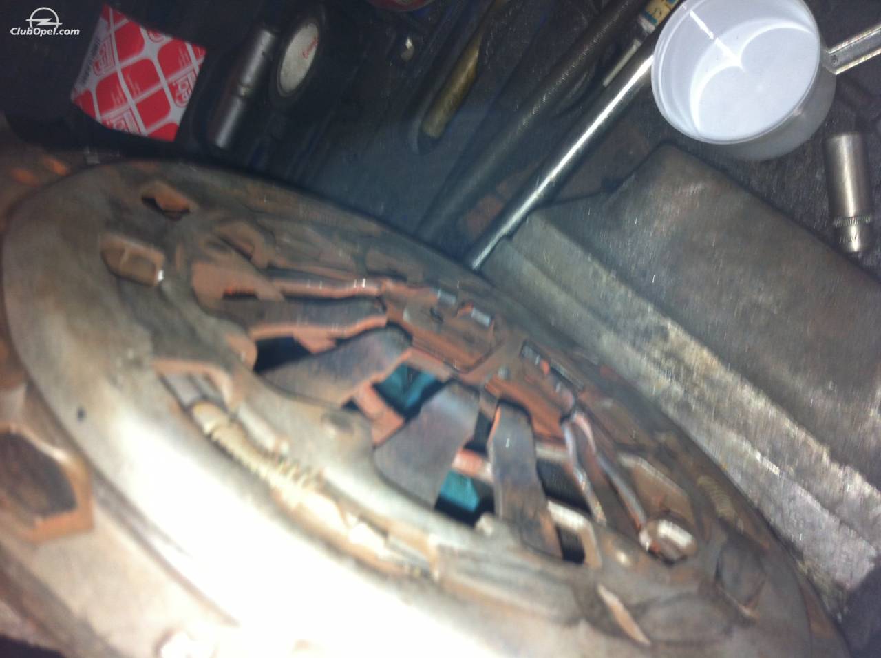

Problema rezolvata dupa schimbarea carbunilor pe toata motorasele sa dovedit a fi altceva deoarece tot asa facea.
Pompa lucra toate erau ok dar nu mergea asa ca am dat jos cutia. placa de presiune avea soarele indoit si nu mai revenea la pozitia lui normala si rulmentu de presiune avea joc mare , lichid nu a pierdut deloc. Am inlocuit ambbreaju complect si acum merge.
Multumesc lui catastefan in special si tuturor care va interesat problema mea. Toat treaba m-a costat 1000 lei astat avand in vedere ca nu am pus un ambreaj ca originalu
Asa dar aveti grija cu picioru pe frana la semafor ca o sa patiti ca mine la doar 56000 km 😃

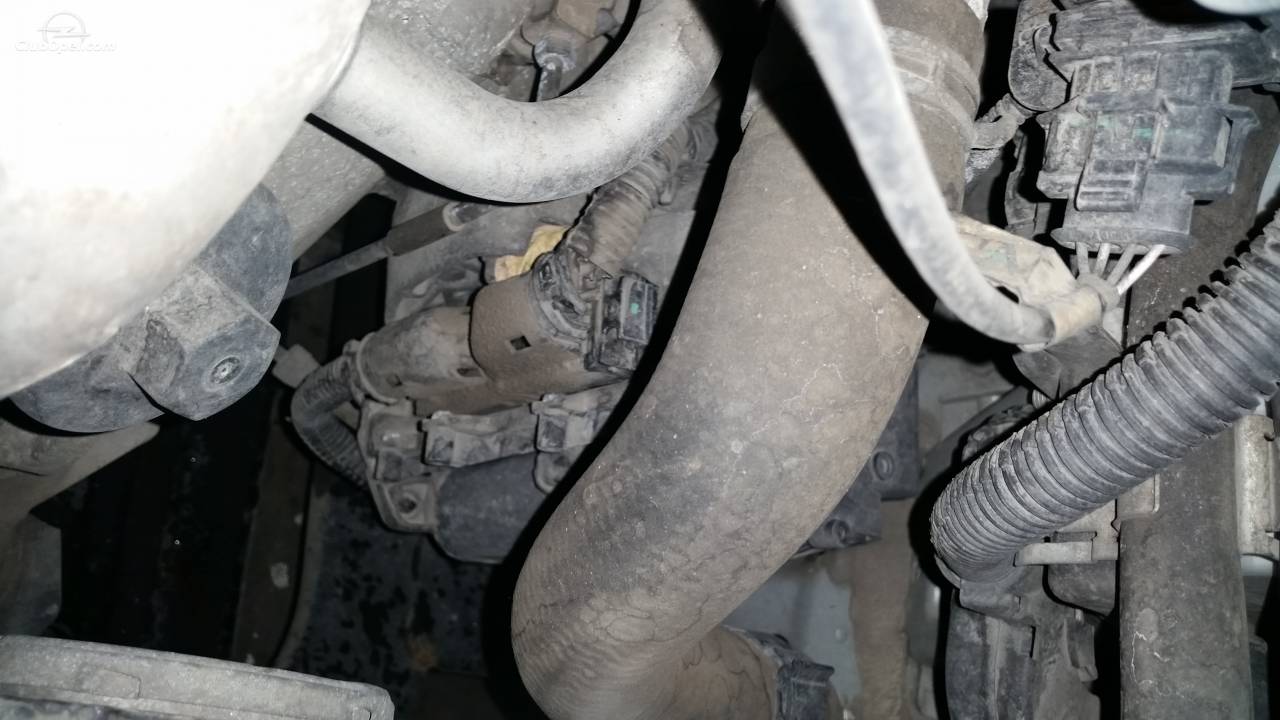

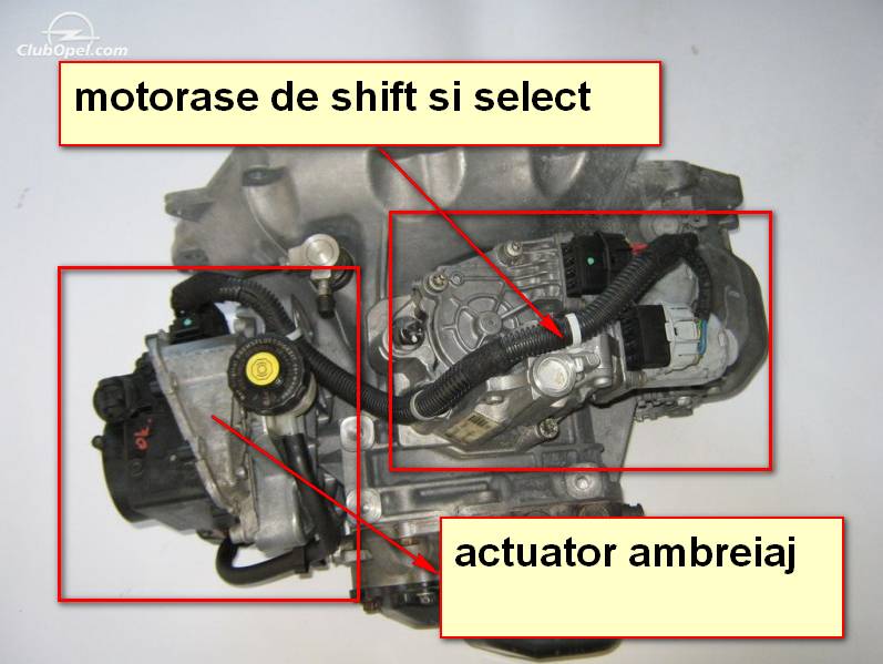

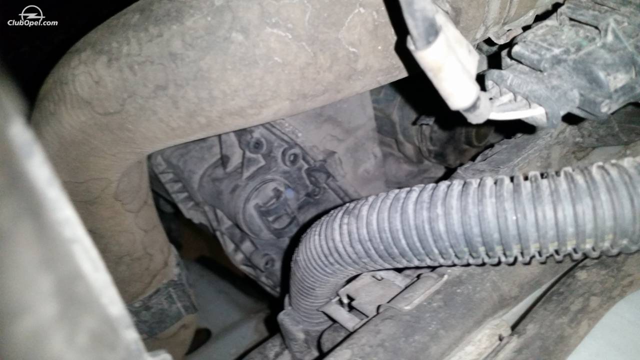

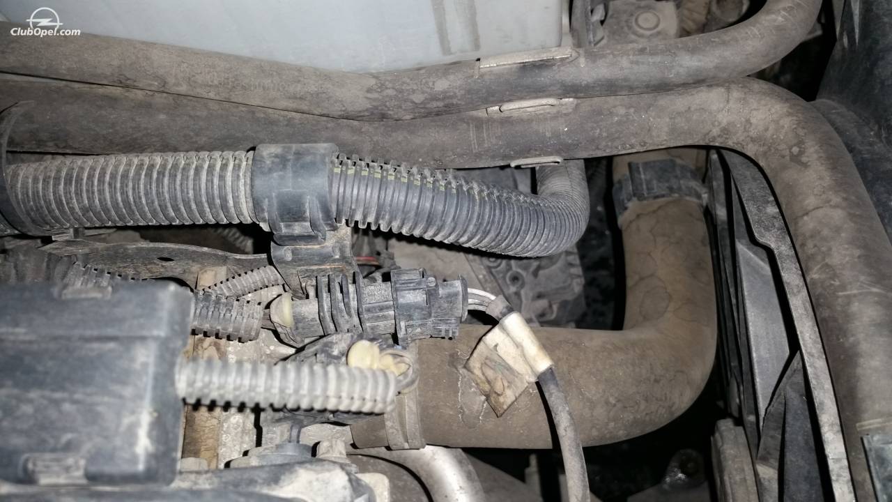

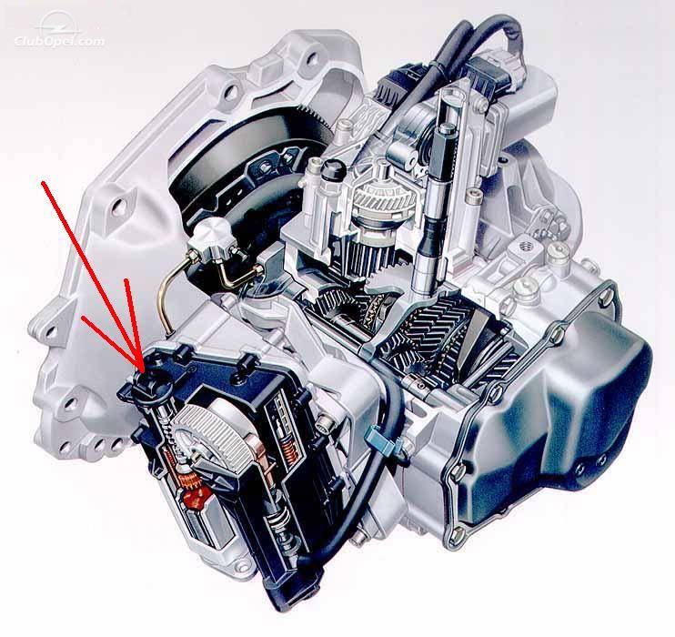

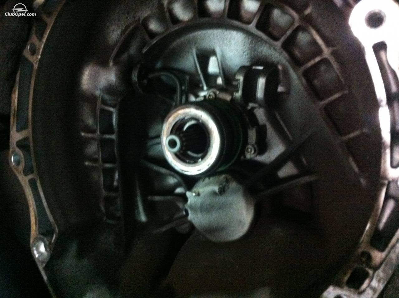

Am reusit intr-un final sa fac si eu cateva poze, sper sa fie ce trebuie.
Multumesc,
Vali
catastefan a scris:Iaca ai o poza a cutiei ....
  • catastefan
  • Mesaje scrise: 5,917
  • Masina: Corsa 2001 Z12XE
Este Easytronic
