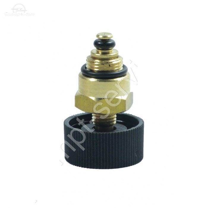

Garnitura (uzata/taiata) la robinetul de umplere instalatie - se schimba garnitura sau alt robinet, la a mea robinetul costa 70RON
Daca gasesti garnitura iesi ieftin.
Poti schimba robinetul singur, cred ca ai acces la el - eu asa am facut.
ceva de genul desfa si vezi ce fel de garnitura are.
Din cate stiu centrala are o supapa de suprapresiune, daca presiunea este prea mare in instalatie - va picura apa pe la supapa (ca protectie)
Unde pot gasi garnitura asa mica (ca in poza) daca tot suntem la subiect, in zona la mine nu am gasit.
