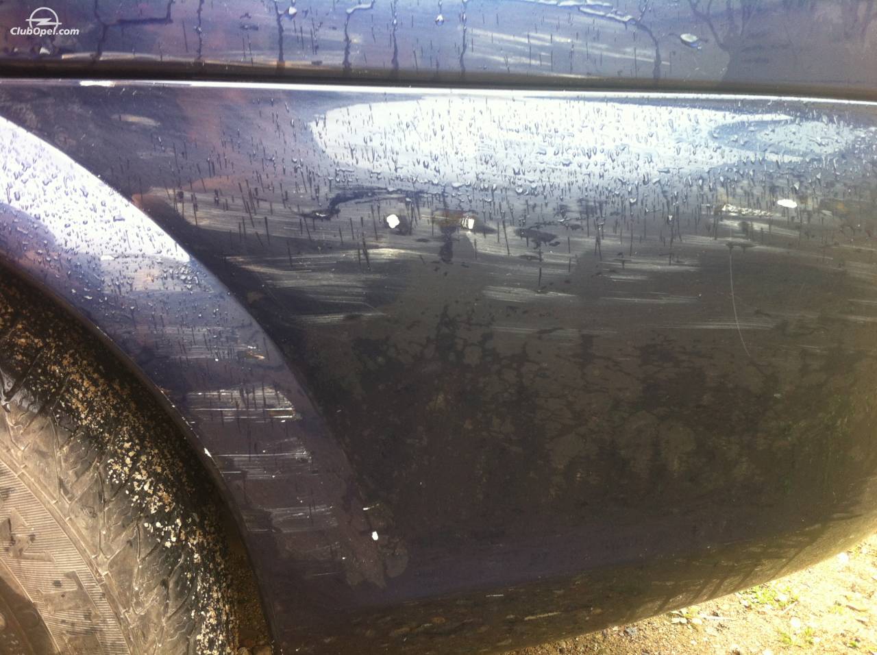

Datorita neatentiei mele, am reusit sa zgariu destul de tare partea laterala din spate a masinii (mai mult am frecat). Exista o modalitate mai usoara de remediere a pagubelor sau cel putin de mascare ca in cazul asta?

La tine a "fugit" vopseaua.Nu ai ce sa maschezi.
Trebuie umplut cu vopsea.

incearca s-o stergi cu diluant ca sa se curete partea aia alba (cred ca este de la perete sau ceva de beton), dar zgarieura o sa se mai vada, dar nu asa pronuntat

Salut! Pentru o cosmetizare rapida, poti incerca sa stergi zona afectata cu WD-40. Nu va rezista in timp, insa.

in mod normal se foloseste un degresant sau un diluant foarte lent,, dar merge foarte bine cu lichid de frana.....

Sau te duci si o revopsesti, te va costa in jur de 250-300 ron iar pe viitor iti va aduce aminte sa ai mai multa atentie ca sa nu mai desfaci portofelul 😊
