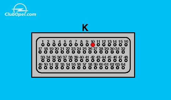

La cel cu 2 pini: se gasesc numai pe motoare diesel.
- pin 4 vine curent (fir negru) 12v de la firul negru de la switch-ul pedalei de frana sau din siguranta 38.
- si pe pinul celalant firul (gri) se leaga la ECU
Nefiind si al 3 pin se renuta la masa cred, nu sunt sigur daca merge, poti incerca sa vezi.
La Z18XE firul (gri) merge in ECU la mufa K pin 10 OK.

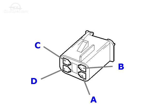

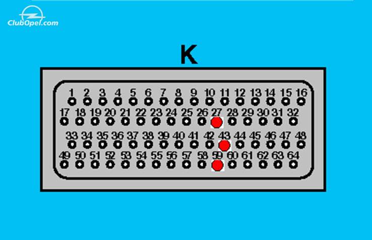

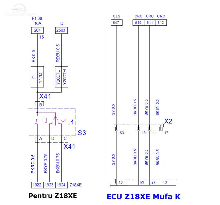

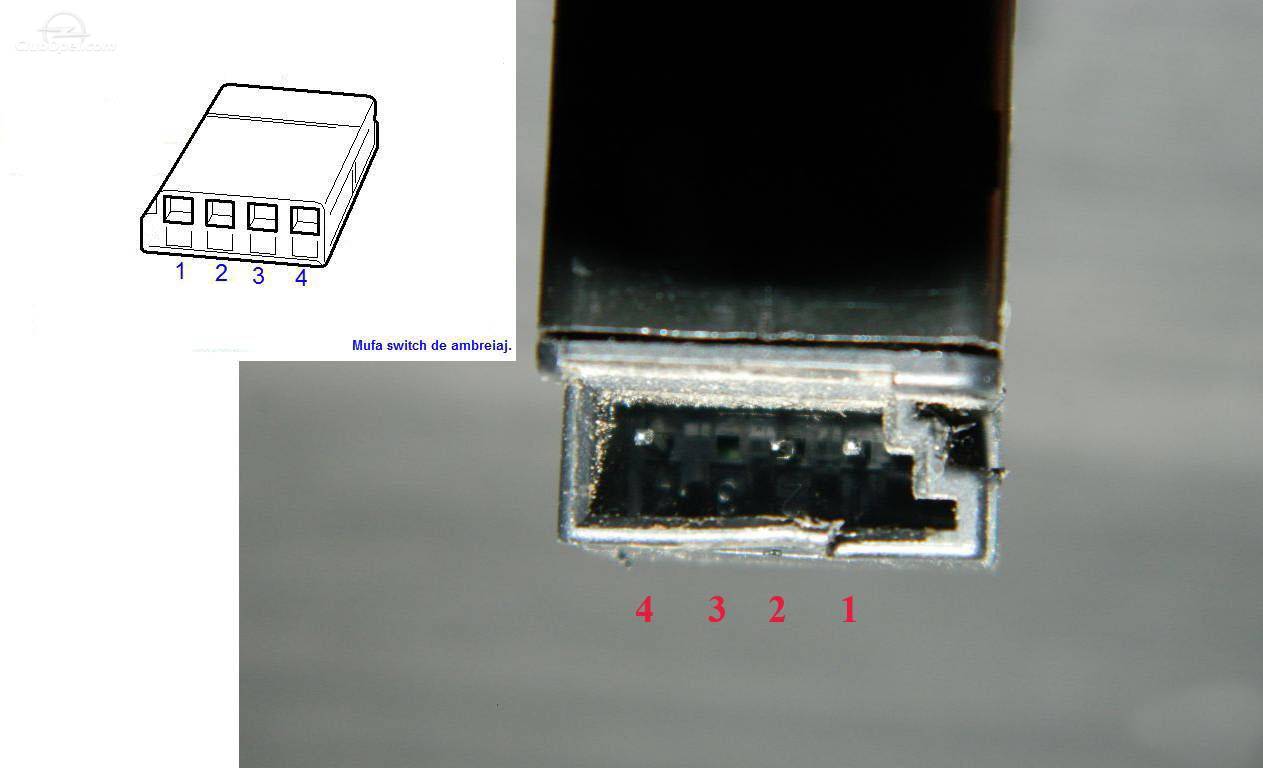

Tutorial montare pilot automat pe Astra G & Zafira A | Z18XE
Tempomat, Cruise control, Pilot automat.
X41... X2...(vezi in prima poza)
x41....
A ---BKRD--- pin 59
D ---BKYE--- pin 27
C ---BKBN--- pin 43
B --- BK - Se duce la firul negru de la switch-ul pedalei de frana sau la siguranta 38

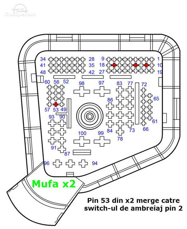

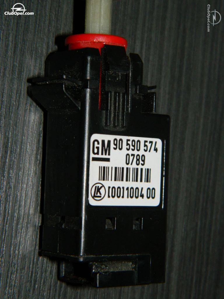

Switch-ul de ambreiaj (negru) | Cod GM 90 590 574 | cu 3 fire.
Pinul 1 - Se duce la masa. (de pe caroserie)
pinul 2 - (ECU mufa K pin 10)
pinul 3 - ----- ramane libera
pinul 4 - Se duce la firul negru de la switch-ul pedalei de frana sau la siguranta 38

Cauta unul cu 3 pini 90 590 574 si punct.
Cele cu 2 pini posibil sa fie diferite la lungimea capului.

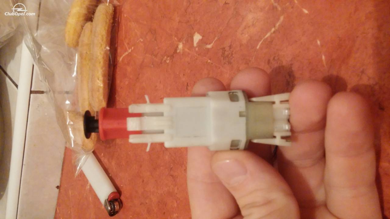

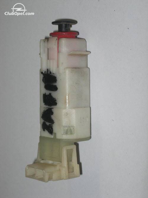

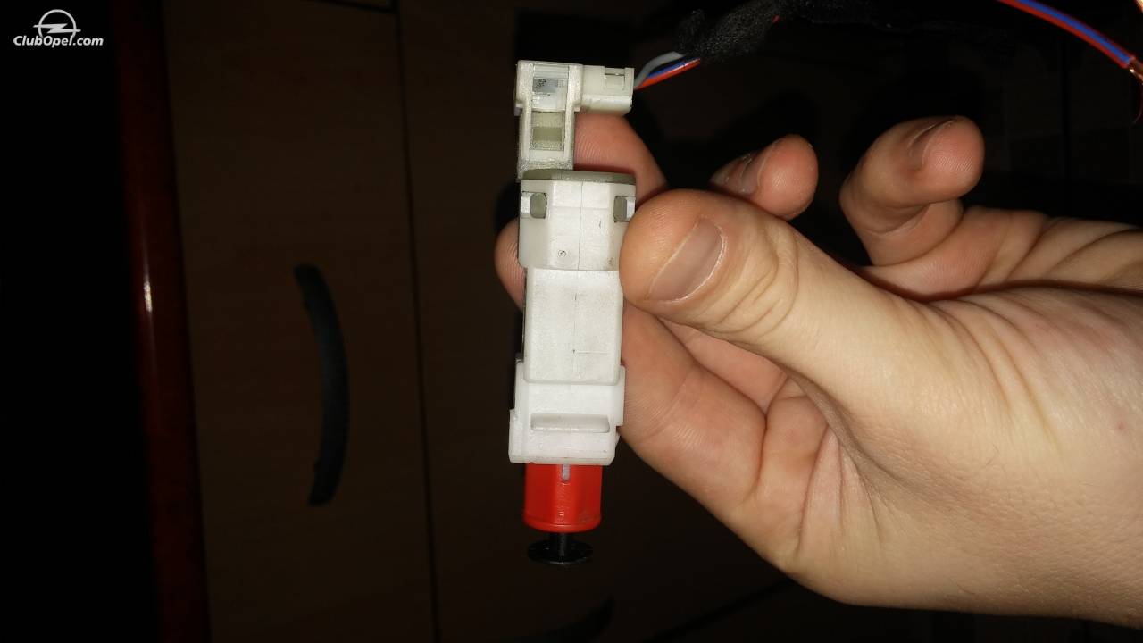

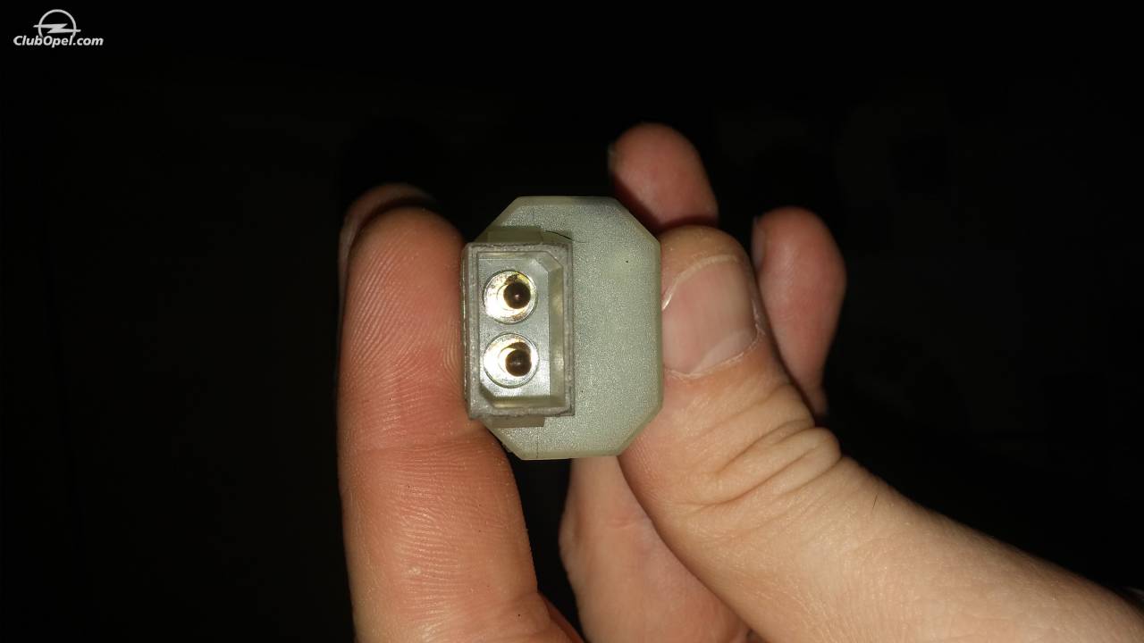

Pune niste poze aici cu cele doua switch-uri (cu 2 pini) si cu mufa lor.
Poze cu codurile de piesa la switch-urile (cu 2 pini)
Poate iti fac un schema cu poze.
Ultima modificare făcută de T.ion la Lun 30 Nov, 2015 7:54 pm
  • liviucon
  • Mesaje scrise: 57
  • Masina: Astra 2001 z18xe
  • Cont inregistrat: 27 Oct 2013
Codul este 90 492 444
Este un singur sw deoarece sunt plecat din oras si nu sunt cu masina, de aceea nu pun poza si cu mufa de la pedala.

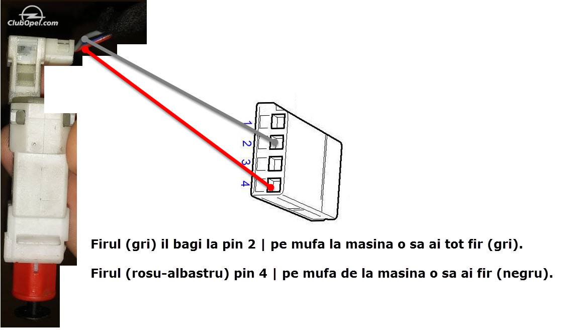

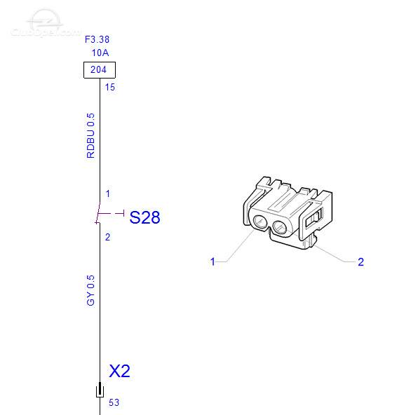

  • T.ion
  • Mesaje scrise: 3,452
  • Masina: Zafira 2001 Z16XE
il legi asa ca in poza doar bagi firele la pini si izolezi. (fara sa strici mufa de la masina.)
Firul (gri) il bagi la pin 2 | pe mufa la masina o sa ai tot fir (gri).
Firul (rosu-albastru) pin 4 | pe mufa de la masina o sa ai fir (negru).
Si activat din ECU si probat.
Ultima modificare făcută de T.ion la Lun 30 Nov, 2015 8:53 pm, modificat de 8 ori în total
