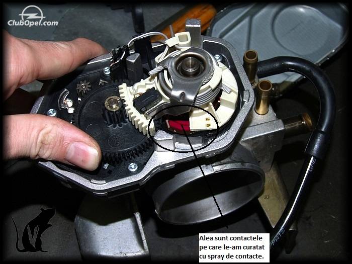

am reusit sa desfac clapeta de acceleratie,insa nu am reusit sa dau jos partea electronica din spate,aia capsulata.
am incercat sa curat contactele cum s-a putut,si o sa vad rezultatul cat de curand si o sa il postez.
daca stie vreun coleg,atunci cand clapeta este actionata de cablu,miscarea ei de rotatie este tradusa de acea parte electronica din clapeta?postez o poza pentru clarificare.

  • dancuciureanu
  • Mesaje scrise: 16,455
Spray contacte fara ulei, deci FARA, si lasa asa, nu desface ca nu o mai pui la loc.

nu am desfacut-o.am pus-o inapoi cum era.
