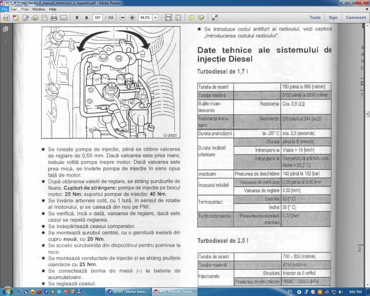

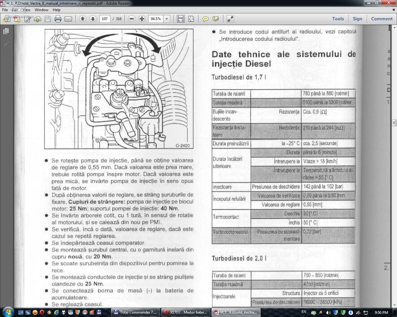

In manual, astea sunt datele tehnice pentru bujii si sistemul de preincalzire/postincalzire :
Daca in diminetiile de iarna (sa zicem la -20grade C) stai pe loc in masina la relanti 5min inainte de a te pune in miscare, asta inseamna ca bujiile iti merg pe postincalzire câte 5-6min incontinuu, in fiecare zi. Cat credeti ca ar rezista bujiile in acest ritm, daca nu ar fi alimentate altfel decat la preincalzire? Inca odata... 5-6min de functionare incontinuu, doar de dimineata imediat dupa pornire. Bujiile mele NGK D-Power au deja 3 ani, iarna la prima cheie stau zilnic 3min pana ma pun in miscare. Daca e -20grade C stau si 5min pe loc, iar apoi ma pun in miscare.

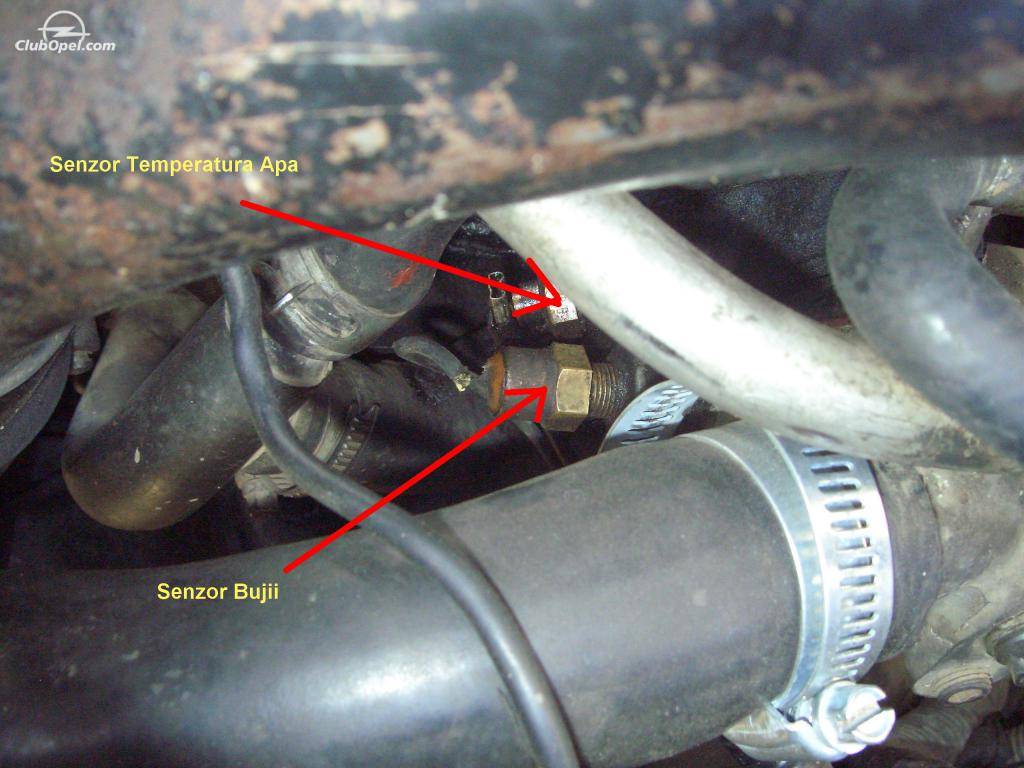

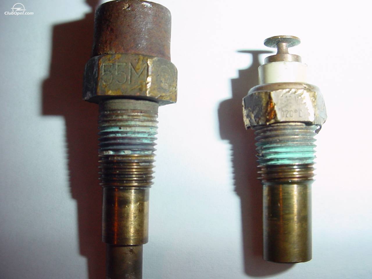

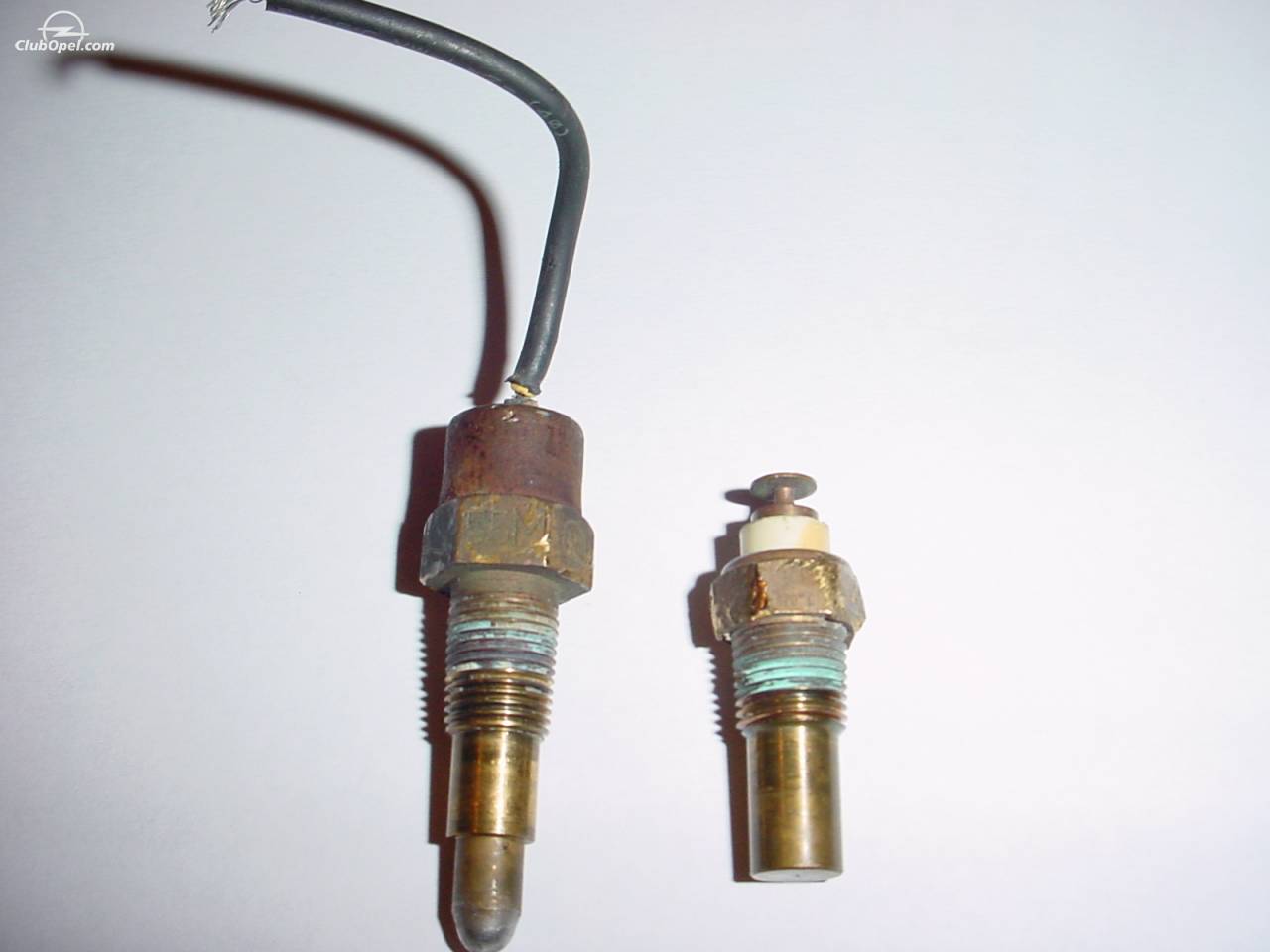

Ti-am facut doua poze cu sondele din termostat, eu le-am cumparat cu 10lei SH amandoua de pe un motor dezmembrat :
Cea mare e sonda decuplare bujii la 55grade C, cea mica cu 120grade C este sonda ce comanda ceasul de temperatura din bord.
