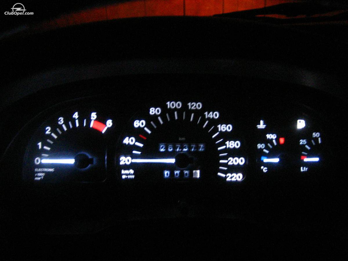

Vreau sa pastrez avertizarile rosii, vreau sa modific doar culoare fundalului. Ce becuri trebuie sa schimb?
  • Daniel93
  • Mesaje scrise: 90
  • Locatie: Suceava
  • Masina: Vectra 1993 TC4EE1
  • Cont inregistrat: 06 Dec 2012
Sunt 4 becuri cu soclul verde, le-a incercuit in primul post. Alea lumineaza doar ceasurile, avertizarile sunt cu becuri separate, nu vor fi afectate.
Pentru cei ce doresc schimbarea becurilor de la iluminare (alea verzi), le recomand sa cumpere alte socluri (eventual leduri cu tot cu soclu), cele de fabrica au becurile lipite de soclu. Eu nu am luat alte socluri, dar m-am chinuit destul de mult sa rup firele becurilor vechi, si exista riscul de a strica soclurile, fiind coapte, se cam sfarma.
Cam asa mi-au iesit, cu led-uri simple, cap rotund.
