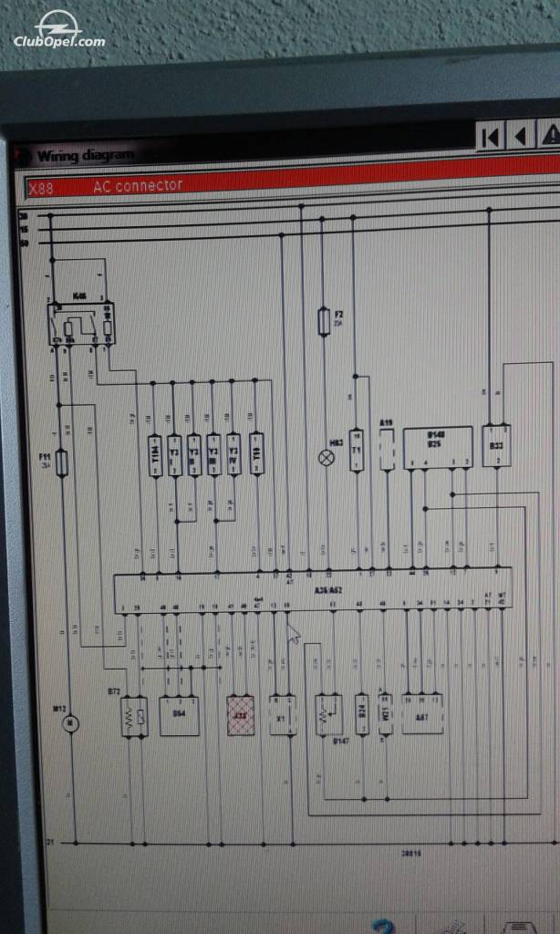

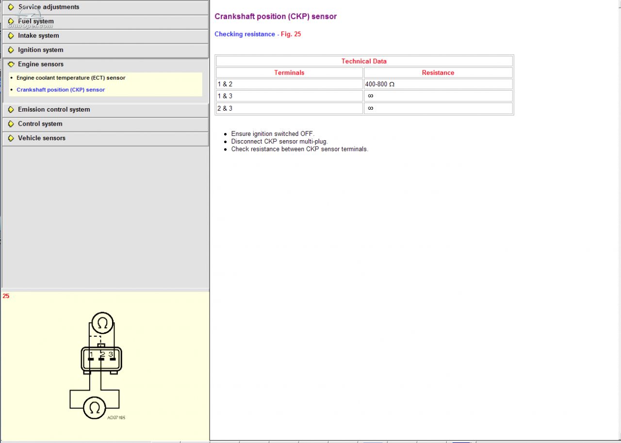

Buna ziua, am o vectra A C20NE Mi s-a oprit masina in mers si nu a vrut sa mai porneasca foarte multi mi-au spus ca este calculatorul sau senzorul de turatie de la arborele cotit.Am scos senzorul ,lam curatat(nu avea pilitura era doar plin de ulei) dupa care lam montat la loc apoi lam masurat cu ohmetrul si imi da 480 ohmi intre pinii 1 si 2.....cred ca senzorul este ok nu are bobina intrerupta.Dupa aceasta verificare niste mecanici mi-au spus ca suta la suta e calculatorul. Am incercat cu altul care lam luat de la dezmembrari si am aceeasi simptoma - nu se aprinde in bord becul de motor din partea stanga atunci cand pun contactul(deci nu ii pot face testul agrafa), invarte, dar nu porneste. Cineva mi-a spus ca s-ar putea sa fie o problema de alimentare a calculatorului. Stie cineva pe unde se alimenteaza? Pe ce pini din mufa ar trebui sa masor; unde gasesc plusul si minusul pentru a suna evetual aceste doua fire sa verific continuitatea. Are vreo siguranta undeva?Mentionez ca nu am scanteie la bobina de inductie,am cumparat alta noua si tot nu da scanteie.Pe dealta parte nu baga nici benzina in injectoare(pompa este buna pentru ca am alimentato la baterie si imi baga benzina pana la intrarea in injectoare).Va rog sa ma ajutati.....sunt disperat.....nu stiu ce poate sa fie. Multumesc anticipat!

Verificati releul K46 (relay module) poate fi el de vina . M 12 pompa, F 11 siguranta, K46 relay module si Y2 injectoarele

mariustintea multumesc mult de tot pentru sfaturi.....am reparat masina singur........a fost defect releul de la pompa de benzina.
big_electro61...am desfacut releul si un piciorus era deslipit ,am refacut toate lipiturile releului si functioneaza perfect....se mai pricep si altii nu numai service-urile.Omul e bine sa-si repare singur masina ....nu sa fie mancat de bani pe la service.
