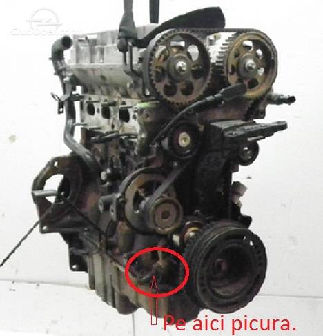

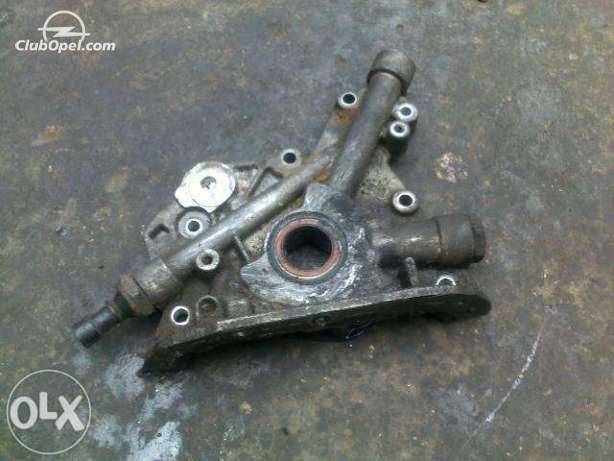

- Deci daca ai antigel prin zona aceea verifici tot furtunul de sus care pleaca din stutul termostat pana in clapeta acceleratie.
- Verifici marginea la garnitura de chiuloasa.
- 95% Pompa de apa cel mai probabil daca primele doua nu sunt. - daca te uiti la a doua poza postata de tine vezi unde este pompa deci cred ca de acolo iti vine antigel.
http://www.youtube.com/watch?v=rTB46UNoxeM - o sa o vezi in video unde este pompa de apa.
- Curea distributie - ContiTech sau Gates
- Set Role INA
- Pompa apa HEPU - vezi ca sunt doua modele pentru Z16XE comanda in service OK.
- Simering ax cu came - 2 buc
- Simering arbore cotit - 1 buc
Optional: - Antigel Hepu G12 diluat 1:1 (Antigel concentrat 3l, Diluat cu 3L de apa distilata = 6L Diluat)
Simeringurile in timp vor ceda si ele asa ca schimba-le daca umbli la distributie.
Poate este ulei si tu spui ca este antigel - vezi ce este ca sa nu desfaci degaba la distributie cam costa.
