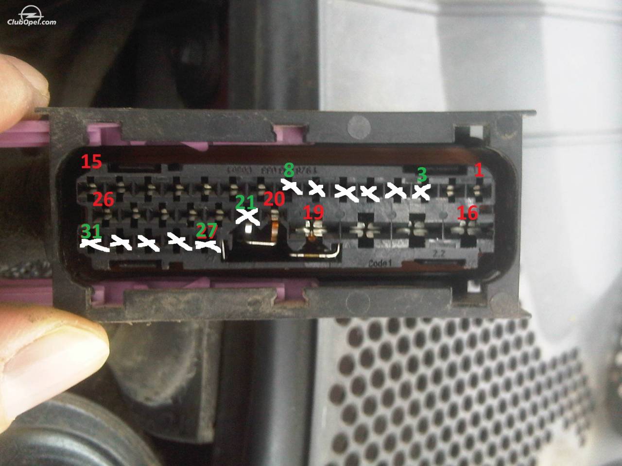

@Kay - corecteaza-ma daca gresesc:
In cazul Z16XE:
din ABS 29 merge la 11 mufa K ECU
din ABS 30 merge la 43 mufa K ECU
din ABS 31 merge la butonul TC consola de bord
din ABS 21 merge la panou instrumente (ceasuri) nu stiu inca exact ce pin, dar e usor in cazul meu, fiind cel nepopulat. O alta solutie la Vectra B, se urmareste pe folia din spatele instrumentelor traseul invers, de la bec la mufa.

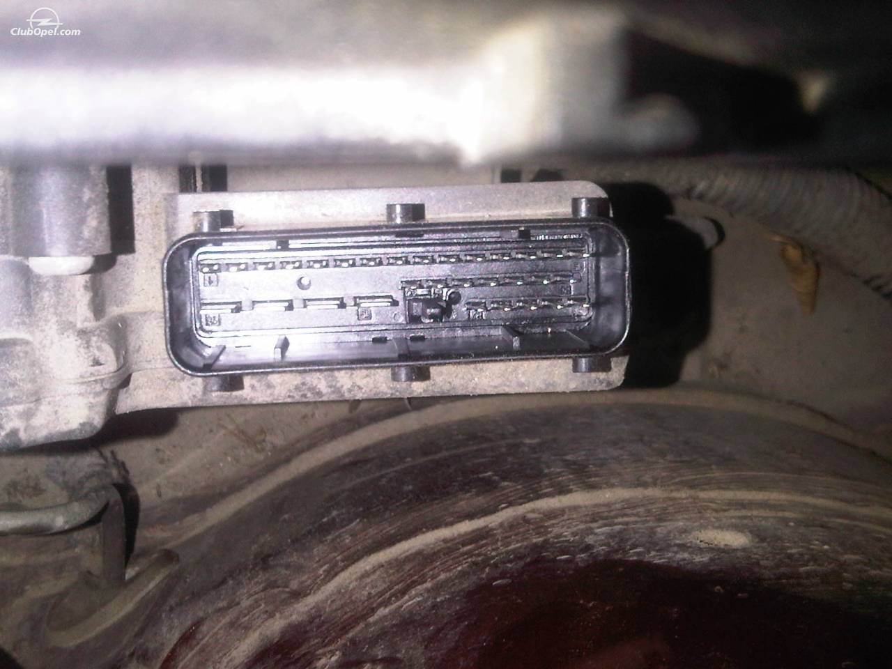

Mai jos sunt pozele cu mufele mele:
tata- pe modul, populata 100% si
mama- pe instalatia electrica cu pini lipsa, de la 3 la 8, 21 si de la 27 la 31.
Ce am de facut, sa trag instalatia electrica pentru ce imi lipseste si sa fac o cruce mare sperand sa mearga 😊)).
@ Kay - stii unde ar trebui sa mearga firele de la 3 la 8 si 27, 28?
Daca gresesc ceva, va rog sa ma corectati,
