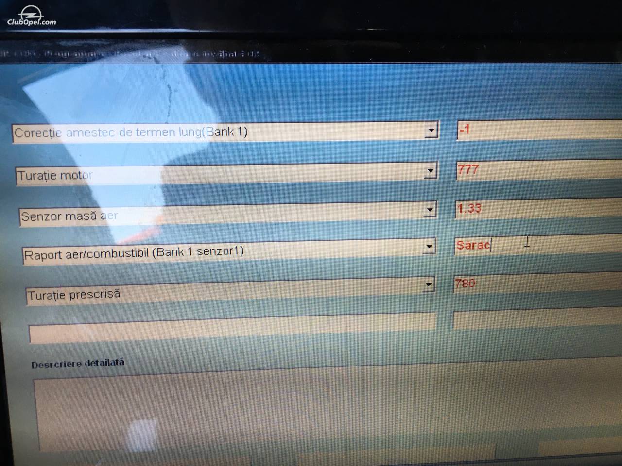

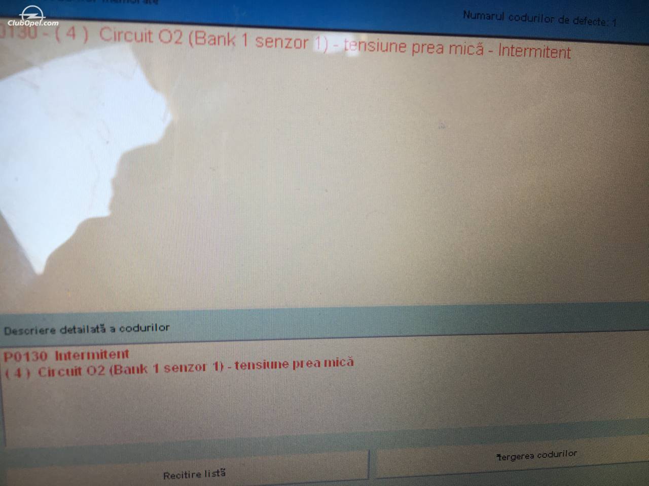

Am curatat sonda, iar ca rezultat raspunde mult mai repede, isi schimba valorire mai repede, dar tot arata valori sub 100.
La x20se sonda e incalzita? Ma gandesc ca e dusa rezistenta de incalzire. Oare are si rol de a controla amestecul (adica da benzina mai multa cand simte amestecul sarac) sau numai de monitorizare?
M-am gandit ca trage aer fals, am facut testul cu spray-il si nu am descoperit nici o neregula.

Nu cred ca merge mai bine fara... Cred ca o sa o schimb zilele astea si revin cu pareri.
Am vazut ca valorile normale ale voltajului ar fi intre 200 si 900 mv. La mine rar trece de 200 daca e mai turata.
Treaba e ca fuge destul de bine, chiar m-am mirat cum fuge, dar in ultimul timp si consumul s-a cam marit, destul de mult, cam cu vreo jumatate de galeata in plus la suta de km.

Rezultatul e mers mai frumos, trage mai bine si fara ezitari, arata valori pe opcom intre 200 si 800 mv. Acum motorul merge in parametrii normali si nu ma asteptam sa traga asa bine, credeam ca asa e ea mai puturoasa. An vazut ca si alte frontere tot asa mergeau, chiar si mai prost, deci aveti grija ca senzorii sa functioneze cum trebuie, mai ales debitmetrul sonda lambda si senzorul de temperatura al aerului, pentru ca daca amestecul nu e corect consuma si mai mult si nici nu are putere.
Sonda cred ca are o durata de viata limitata, datorita mediului ostil in care lucreaza, si daca nu e picata de tot nu prea iti dai seama ca nu lucreaza cum trebuie.
