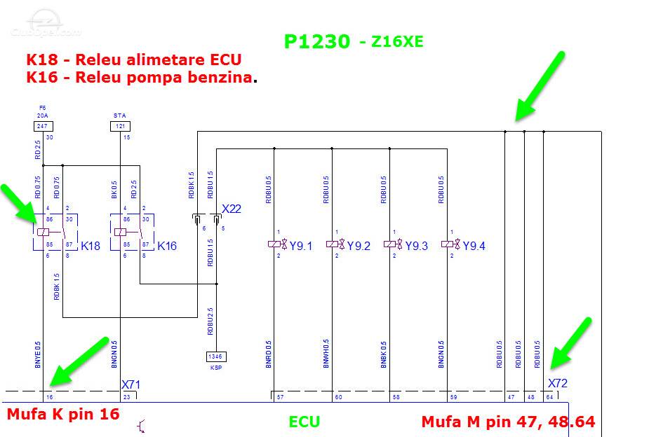

ECU si EGR-ul este boala lui Z16XE - eu unul sunt patit cu el.
P1230 - ECU mufa "K" pin 16 sau Mufa "M" pini 47, 48, 64 - la unul din pini aceste ai lipituri reci desfacut si vazut cel mai probabil la pin 16 prin el actioneaza ecu releul cu masa.
Verifica si daca ai masa pe carcasa la ECU trage un fir cu masa de la baterie (-) pe carcasa la ECU.
Sau o sudura lita din ECU... de pe care ECU isi ia masa de pe carcasa.
Pe direct eu unul inteleg buton cu intrerupator intre 30 si 87 se renuta la releu.
Doar pentru proba faci punte cu o sarma intre 30 si 87 - nu permanet circuitul acesta alimeteaza si altele... de asta spun de intrerupator.
Ca solutie provizorie pana crapa indepartezi ECU de motor + Pui masa pe carcasa la ECU si vezi daca mai face asa.

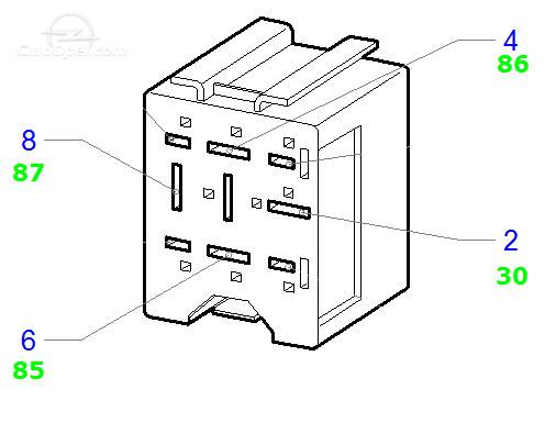

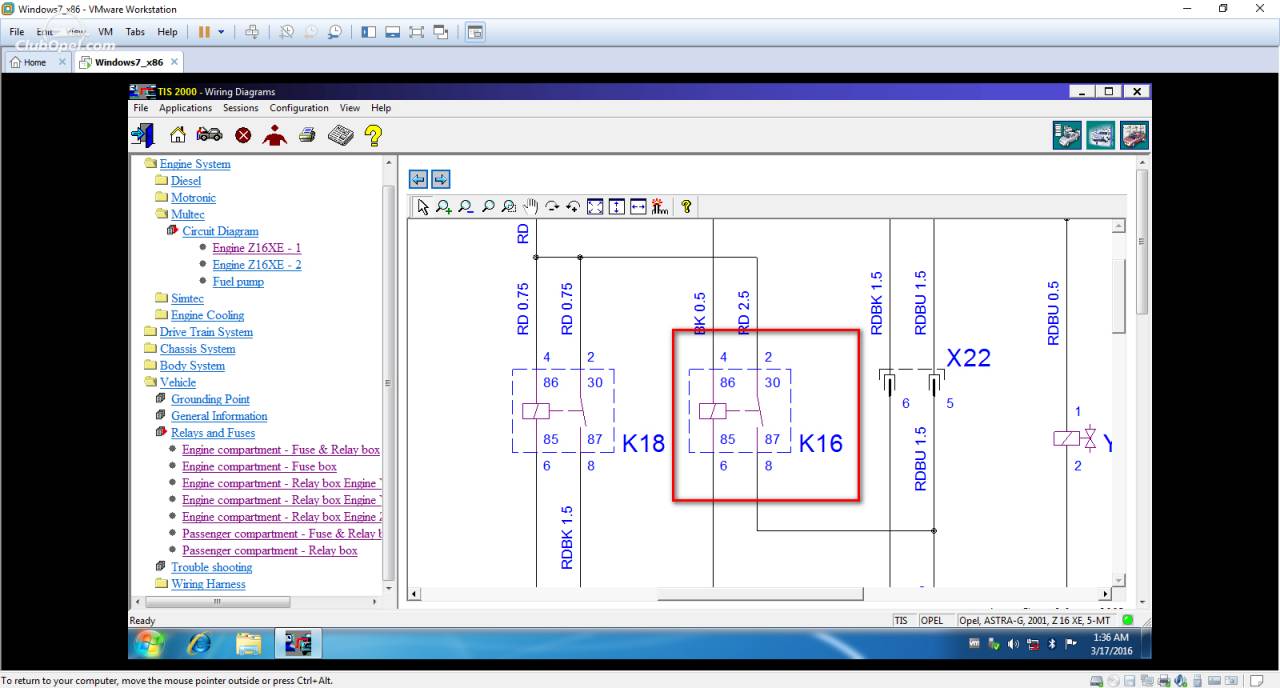

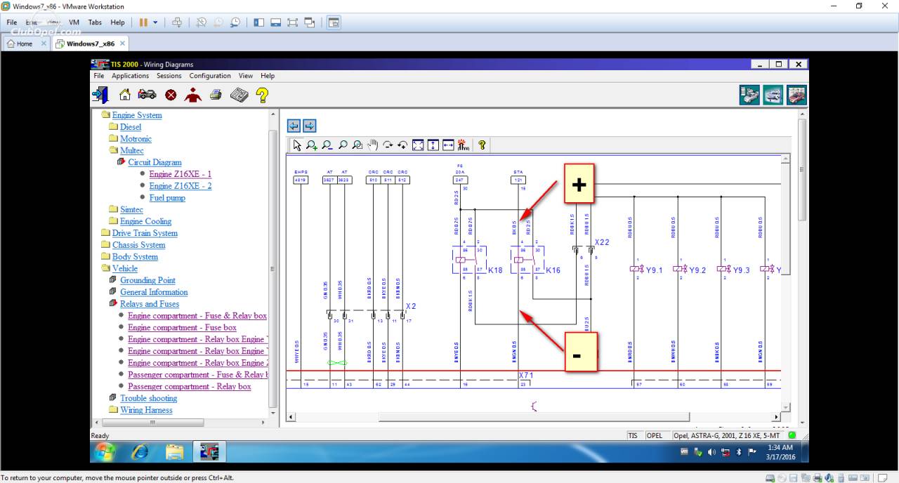

Mai precis eroarea are legatura cu releul pompei de benzina nu cu pompa propriu-zis.
ECU comanda pompa prin intermediul unui releu. Plus are pe pinul 86 si ECU comanda minusul pe pinul 85 inchizand contactul normal deschis 30-87 pompa de benzina pornind.
Daca ECU nu da acel minus contactul normal deschis 30-87 ramane deschis si pompa de benzina nu porneste.
Ca sa verifici asta se leaga cu un fir pinul 85 la masa masinii ( la caroserie sau la alt punct de masa ) . PROVIZORIU ....pentru ca ti-a fost explicat ca in caz de accident pompa ramane cuplata permanent adica nu-ti taie benzina , si sa nu lasi contactul pus cand motorul este oprit.
In concluzie daca faci modificarea cu pinul 85 la masa si totul merge normal este clar ca ECU trebuie reparat.
