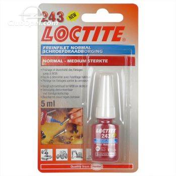

- Si tubulara buna si Prelungitor si teu culisant 1/2 sau o cheie cu prelungita cu o teava sau ciocan la nevoie pentru forta se va desface in trepte prin socuri de forta si cu simt OK.

Este bine sa ai cu tine.
- Pasta de blocare suruburi Suport etrier Loctite 243

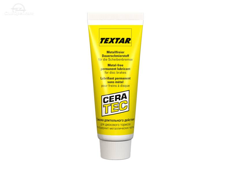

- Solutie anti scartait (CERATEC) | (se unge zona de contact placute cu suport etrier si pe spatele la placute)

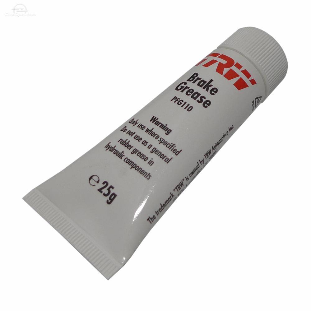

- Unsoare TRW pentru garnituri de etrieri si pistonase | Pentru ungere Suruburile ghidare etrier frana.
