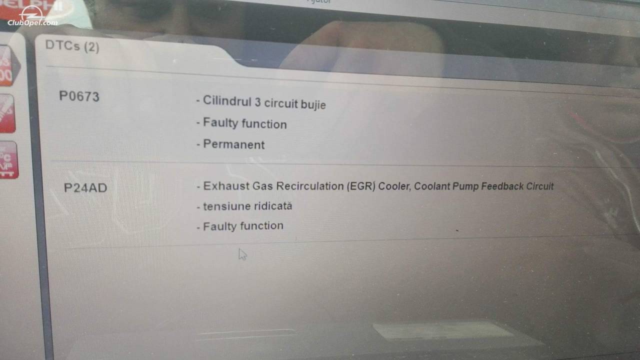

Am fost la service dar filtrele si uleiul nu leau schimbat pt.ca era aglomerãri dau.ma duc maine la 2.in schimb ian facut diagnOza si mie dar 2 eroriacestea sunt erorile.Ce parere aveti????

Exact ce ti-am scris in posturile anterioare. EGR cu probleme. Nu are nimic grav masinuta ta. Ai o bujie arsa si trebuie sa vezi daca EGR-ul merge curatat sau trebuie inlocuit, cam atat. E posibil sa fie de vina doar coolerul iar EGR-ul sa fie ok. Acuma vezi si tu ce spun cei de la service.

Prima n are treaba e bujia de preincalzire te afecteaza mai mult iarna.(se aprinde coada de maimuta cand pui contactu ca sa incalzeasca un pic zona sa fie motorina mai putin vascoasa)

P24AD-EGR racitor pompa lichidului de racire feedback ridicata in circuit P0673-CILINDRUL 3 ,faultyfunction,permanent

voi schimba si bujia voi ce recomandati ca marca?cat despre egr oricum vreau sa il curat si sper sa nu trebuiasca schimbat.ca banuiesc ca ,costa ceva banuti

Alea de obicei se schimba tot setul.(eu am avut 2 arse din 4)
Ca marca ar trebui sa le inlocuiesti cu ce a fost pe masina.
Ar trebui sa le schimbi la reprezentanta, se mai blocheaza prin blocul motor, sunt niste scule speciale de extras si nu le au toate service-urile.Eu asa am facut la C4, dupa ce am fost refuzat de vreo 2-3 service-uri.Oricum manopera era aceeasi pentru schimbat 1 sau toate 4, pretul la mine a fost cam 50 ron bucata.Manopera vreo 4-500 Ron.Nu cred ca variaza prea mult.
Dar cu asta poti astepta pana prin octombrie, rezolva cealalata problema ca e mai importanta, de fapt cu 1 arsa n-ar trebui sa fie probleme la pornire, o ia mai intai in 3 si dupa 10-15 secunde porneste si celelalt cilindru.
