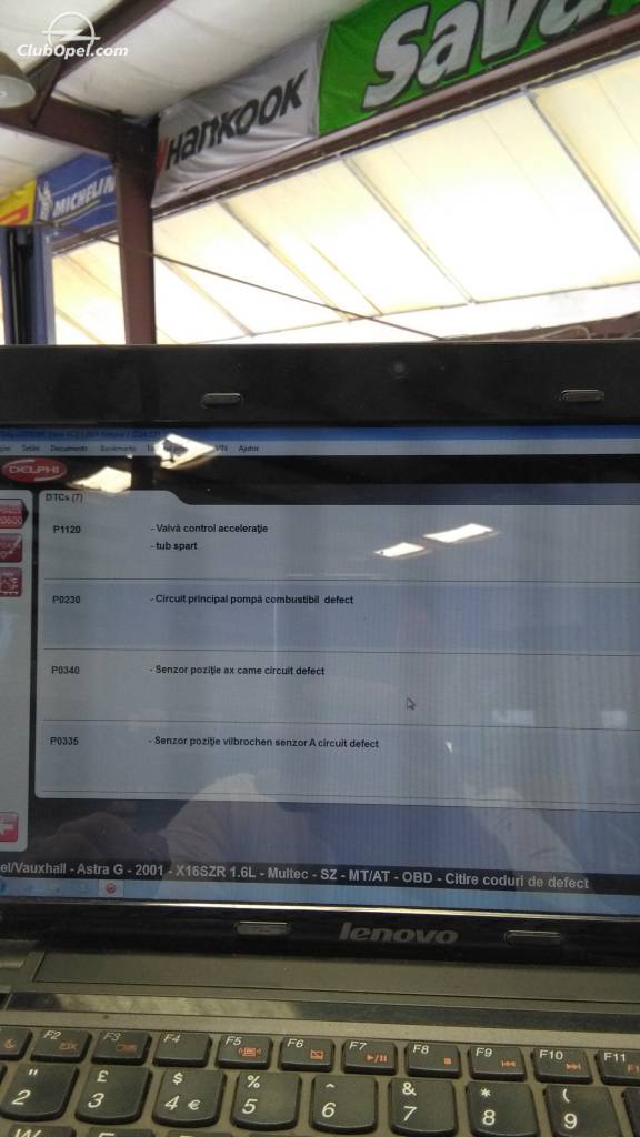

Cod(uri) eroare:
P1120, P0230, P0340, P0335 (vezi foto 2)

Pare ECU defect...

Curatarea clapetei de acceleratie, a EGR, a admisiei nu poate avea decat efecte benefice daca e facuta cum trebuie.
Din pacate simptomele ( merge bine la rece si rau la cald ) te califica direct la ECU.
Se reconditioneaza pe www.ecu.ro.
