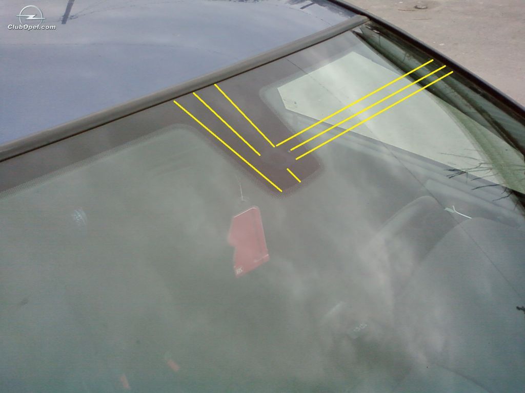

Dr. Doctor din cate stiu eu la vectra B exista pe parbriz cateva linii ( asemanatoare cu cele de pe luneta alea de la dezaburire) si alea la picatorile de ploaie isi modifica rezistenta si astfel comanda viteza stergatoarelor
PS
daca nu ai linii trebuie sa fie parbrizul de jur imprejur punctat 😉

Multumesc mult lucio85. O sa ma uit mai bine maine la parbriz.

Nu stiu de ce insa nu cred ca exista stergatoare cu senzor ploaie pe Vectra B. Liniile si punctele sunt pentru a conduce mai bine caldura pe parbriz.
Oricum, daca exista, sunt sigur ca vor functiona si acum la fel ca in prima zi. Dar sa vedeti la Astra H, Vectra C 😂 ....

wow cate pareri:))) este doar senzorul pentru clima automata, firele fine de prin parbriz fac acelasi lucru ca cele de pe luneta! nu au nici o treaba cu ploaia, iar daca o masina are senzor de ploaie il are mai jos de oglinda pe parbriz pentru ca stergatorul sa poata lua apa de pe el si arata asa:
Colegul Kay si-a pus asa ceva pe masina, cum a fost pus de fabrica!

dew a scris:wow cate pareri:))) firele fine de prin parbriz fac acelasi lucru ca cele de pe luneta! nu au nici o treaba cu ploaia,
Opel nu are parbriz incalzit electric precum Ford. Deci firele de pe parbriz nu au nici o legatura cu cele de pe luneta.
Pe marginile parbrizului sunt 3-4 randuri de puncte. Deci se confirma ce zicea colegul lucio. Unde e senzorul de ploaie la Astra G ne-am lamurit.

e senzor solar. cine nu crede sa puna masina pe tester. nu e senzor de temperatura.ala e in modul climatronic.cel putin la vectra b. si logic neamtul nu ar pune senzor de temperatura in cel mai fierbinte punct al habitaclului.

imi cer scuze pt erorea de ieri 😳 cand ziceam ca masoara temperatura
m-au dus in erare plasticele alea ca par a fi negru opac si nu intelegeam cum trec razele de soare prin ele 😂
Senzor solar masoara intensitatea ºi unghiul de razele soarelui, iar sistemul de climatizare ajusteazã automat aerul conditionat pentru a asigura o temperaturã de echilibru in interior 😉
