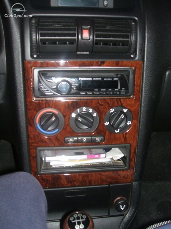

Va rog stiti sa-mi spuneti cum sa schimb luminile de la consola centrala, nu am lumini la butoanele de clima , dezaburire, recirculare si la cele 3 rotite de la ventilator. Cum se schimba?....ce trebuie sa dau jos si cum ca sa schimb becurile?
Va multumesc!
PS
A opel astr G si consola arata ca in imaginea de mai jos

Vezi pe sub buroanele rotative si dupa CD player si spatiul de depozitare de jos. Mai mult ca sigur acolo sunt suruburi. Intreaba si la sectiunea de Astra. Baietii de acolo sigur au facut asa ceva.
