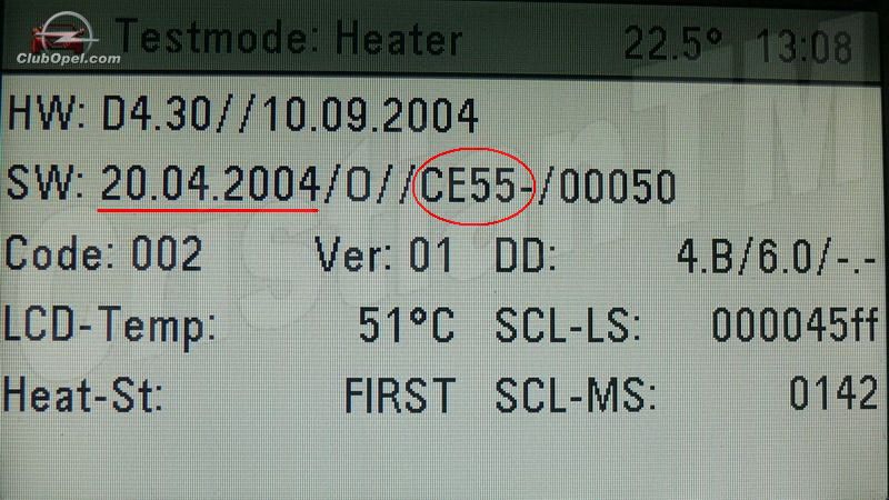

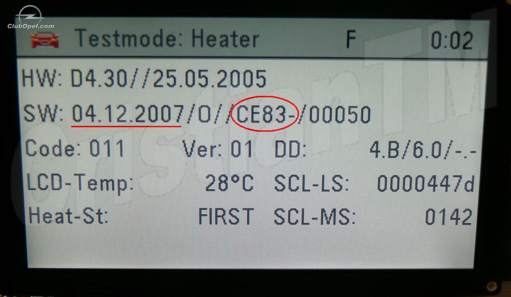

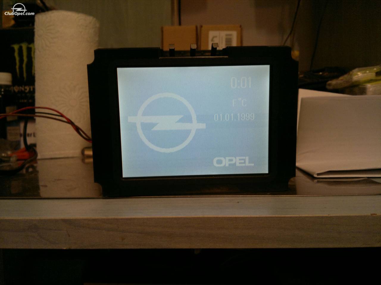

CristianTM a scris:#DanX , se tine apasata tasta Settings pana face beep. Se apasa tasta BC de doua ori si avem meniul Testmode: Heater.
Pe prima linie HW: D4.30//10.09.2004 avem placa hardware D4.30 din 10.09.2004
Pe a doua linie SW: 20.04.2004/O/CE55-/00050 avem versiunea se soft CE55 din 20.04.2004
Pe a treia linie avem Code: 002 Ver: 01 adica code index 02 si versiune 01
Prin update de soft trecem la o versiune mai noua, in exemplu dat de la CE55 la CE83 si fiind vorba de un CID (Color Info Display).
VALABIL numai pentru display-urile full CAN-BUS: Astra-H, Zafira-B, Vectra-C (>2005), Signum(>2005), Antara, Corsa-D,...
CristianTM.
CristianTM.
