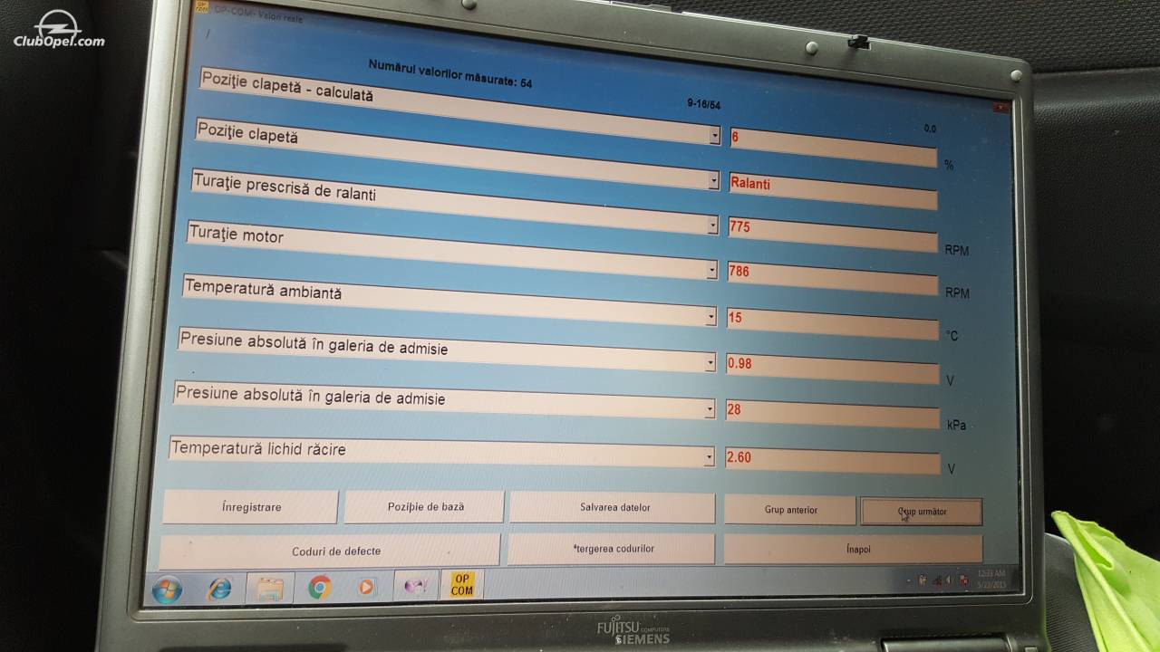

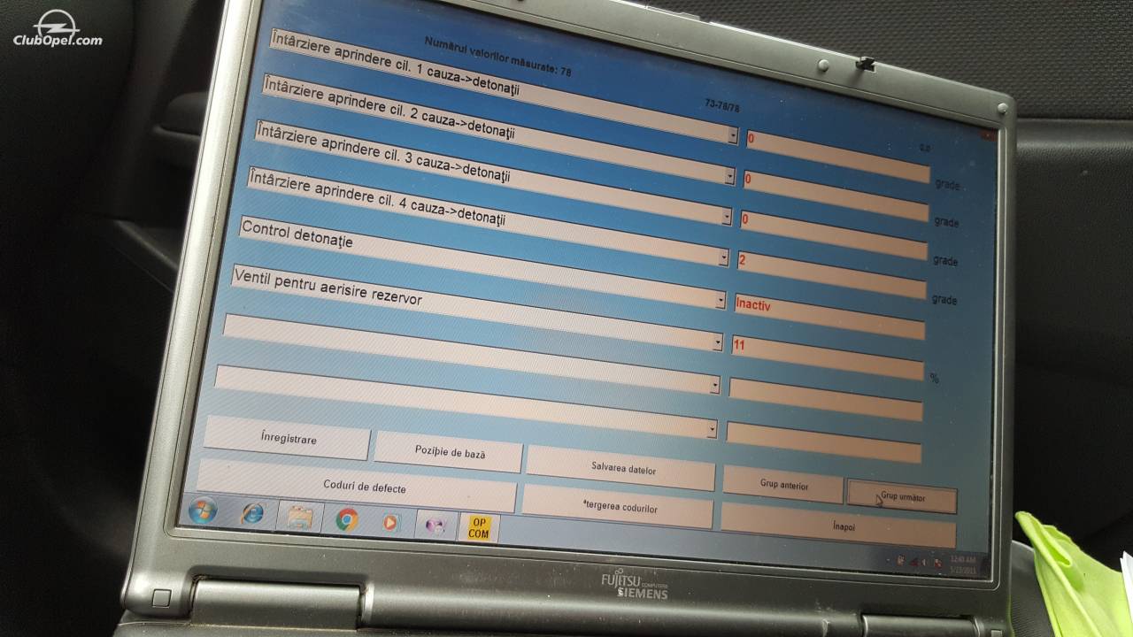

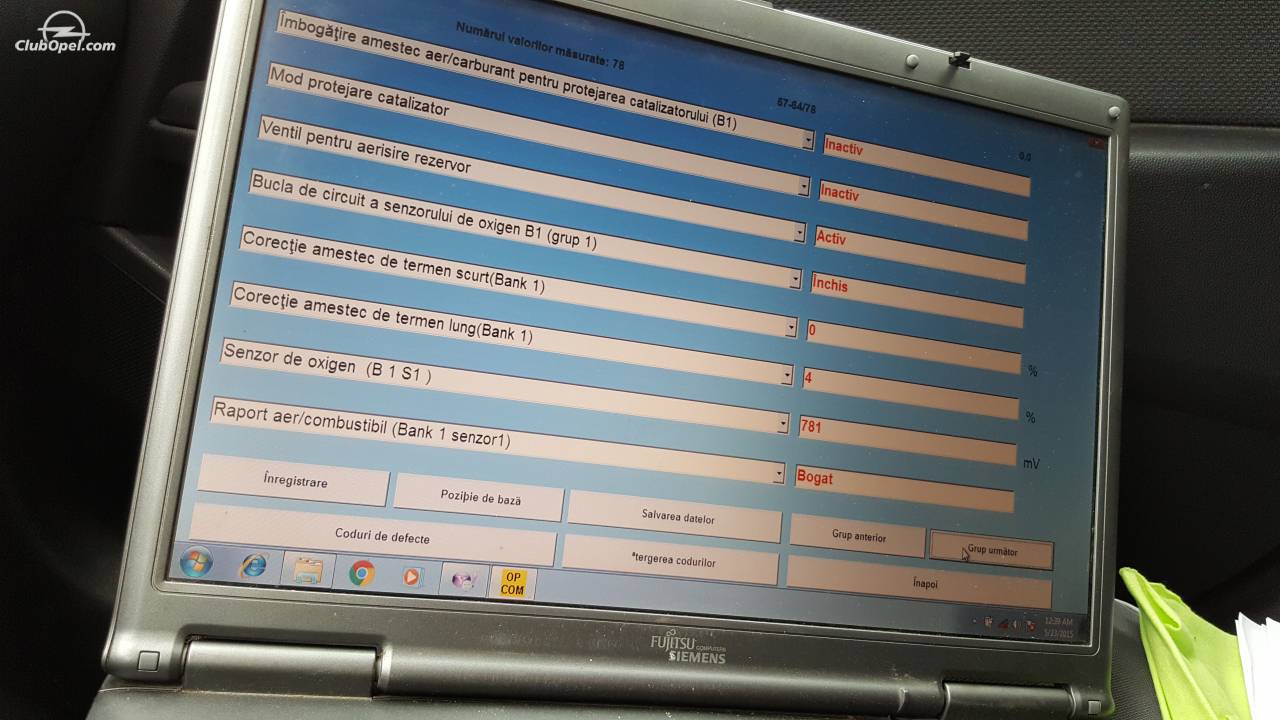

Salut. Cred ca dupa 1 an si ceva ti-ai rezolvat problema si am incredere ca imi vei zice si mie de la ce a fost. Eu am o masina ca a ta de 1 an. Pana acu vreo 3 luni a mers bine in orice conditii. Acum face aceleasi simptome ca a ta, topaie ca o iapa pana trece pe gaz, dar nu se inneca. Cred ca nu are legatura cu ce carburant merge, ci cred ca face numai cand are temperatura sub 35 de grade. Banuiesc ca daca as merge pe benzina si dupa ce trece de 35 de grade, ar merge corect. Nici martorul de erori nu e aprins.
Ce sfat imi dai? Multumesc!
Mentionez ca nu sunt adeprul lui "schimbo paia, schimbo paia, schimbo paia,si inca jumate de motor", si cand colo sa ma trezesc ca era de la un mic senzor sau contact imperfect si am bagat multi bani fara rost. De cand o am, i-am schimbat doar filtrul de aer la motor.

Erori nu am. Multumesc si astept feedback ul dumneavoastra.

Asadar apelez si la cunostiintele dumneavoastra. Va mulțumesc si va voi informa cum s-a rezolvat, doar sa se intample.
