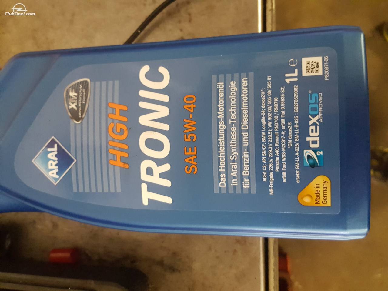

Cum am intrebat si pe alte topicuri, dar fara prea multe lamuriri, incerc si aici.
La vechea masina am folosit fara "pretentii" ulei Aral High Tronic 5W40, de care am fost foarte multumit, dar masina era fara DPF.
Noul Astra J 2.0CDTI 165cp are DPF.
Din cate am inteles, uleiul ar trebui sa respecte normele ACEA C3 si DEXOS 2 pentru GM/DIESEL/DPF.
Ce e curios, ca pe orice site "oficial" m-am uitat uleiul recomandat este 5W30. Fie ca e Aral, Motul sau Liqui Moly ( care am inteles ca este un ulei destul de bun, made in Germany ). Eu as prefera sa pun totusi un 5W40.
Aral sugereaza High Tronic "G" 5W30. Eu am bagat in masina High Tonic (simplu) 5W40, care in urma cautarilor si acesta ar fi confom cu cerintele ACEA C3 si DEXOS 2 :
http://www.aral-heizoel.de/...fe/aral-oele.html
http://www.centerforqa.com/dexos-brand2/
La Motul am ambele variante :
8100 X-CLEAN FE 5W-30 (Above -25°C)
8100 X-CLEAN 5W-40 (Above -25°C)
Iar la Liqui Moly ei sugereaza Top Tec 4600 5W-30
se apropie urmatoarea revizie si inca nu mi-e clar daca sa merg in continuare pe Aral High Tronic (simplu) 5W40, sau sa trec pe una din urmatoarele variante:
Aral High Tronic G 5W30
Motul 8100 X-Clean 5W40 (sau 5W30)
Liqui Moly Top Tec 4600 5W30

Pentru cei interesati uleiul Aral High Tronic 5w40 respecta normele Acea C3 si Dexos2 pentru GM si DPF.
