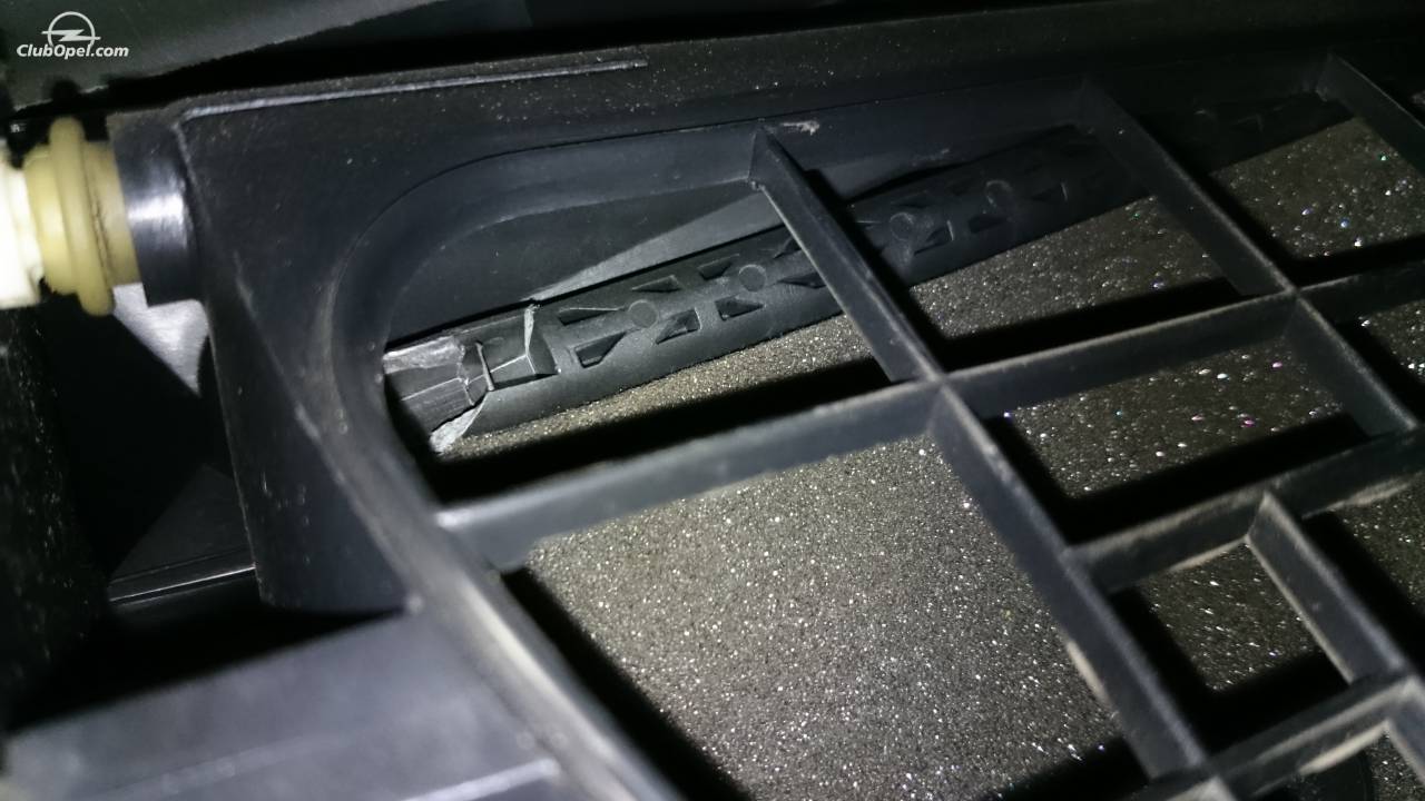

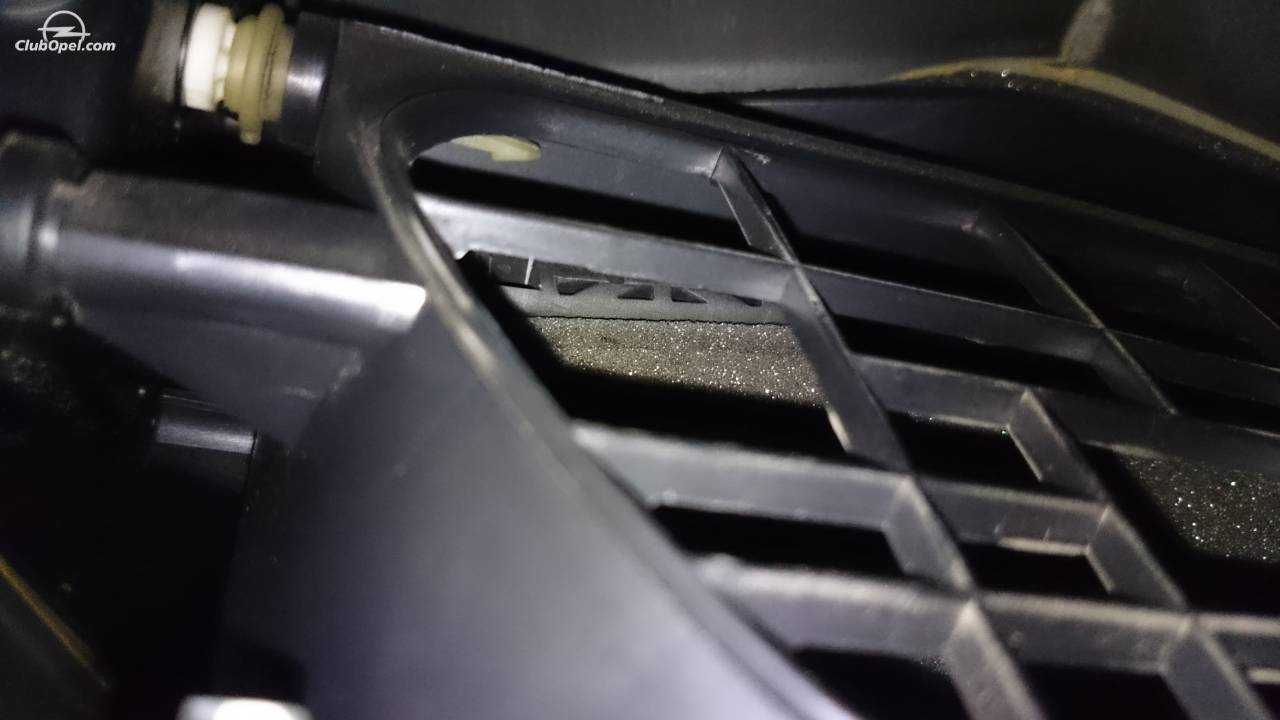

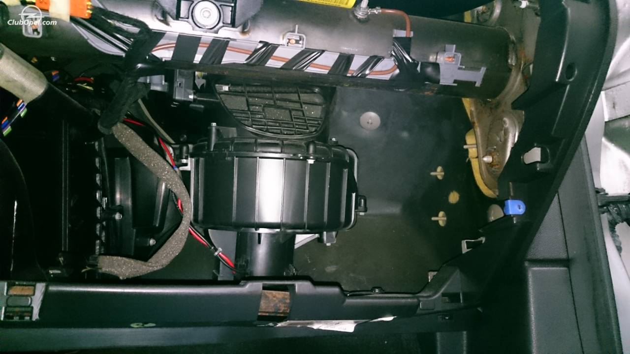

Am demontat in aceasta seara torpedoul cu o cheie torx din cele 4 șuruburi si am vãzut, asa cum banuiam, clapeta cazuta dintr-o parte, motorul tragand majoritatea volumului de aer din interior. Am cautat chei pentru a desface turbina dar nu am gasit. Nu mi s-a potrivit nici 5 nici 6 tubulara/fixa. M-am dat batut dupa vreo 10min de incercat/cautat cheie. Poate aflu de pe acest forum ce cheie s-a potrivit la colegi. Vãzând ca nu gãsesc, am ales sa improvizez ceva pentru a sta clapeta deschisa pentru aerul de afara. Am luat o tablita si i-am dat o gaura la un capat iar la celalalt am indoit-o ca pe un carlig. Am agata clapeta de jos si am tras-o atat spre mine cat si in sus pentru a sta cat mai fix inchisa. Apoi cu cateva coliere am prins-o de grilaj. Ma deranjeaza acum, ca pana sa umblu parca nu am auzit, motorasul ce invarte cam 6-7 sec de cate ori pun contactul.

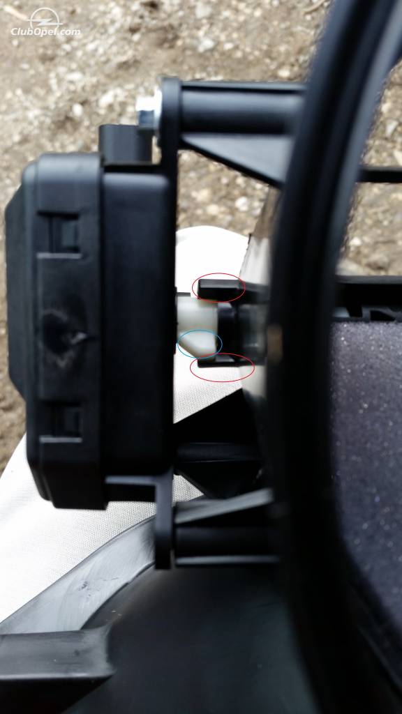

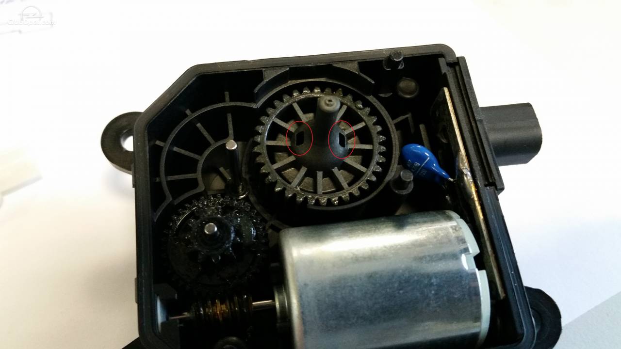

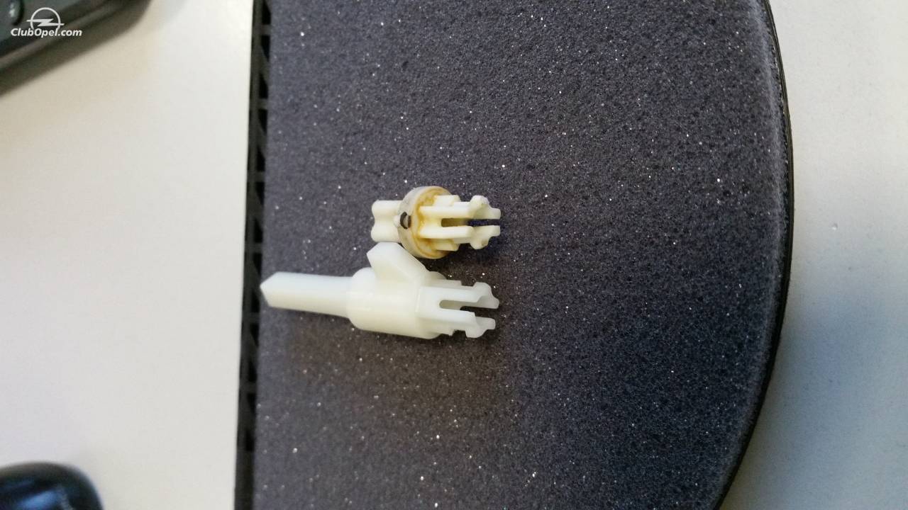

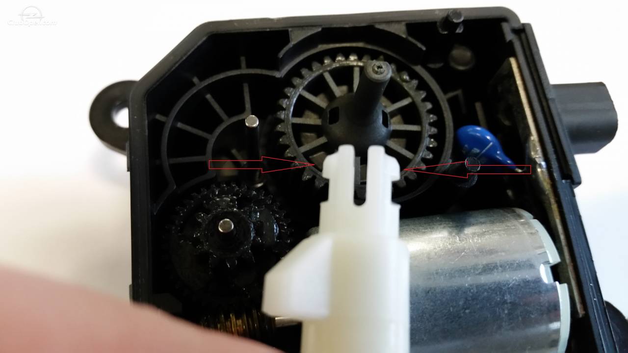

Am avut aceeasi problema ca si voi. Am fost la servis si mare lucru nu am rezolvat. Am dat peste un electrician care mi-a zis ca a schimbat la cateva opeluri ansamblul de recirculare aer. Mi-a recomanda sa cumpar tot ansamblul (250LEI original GM), nu doar clapera (de la dezmembrari 20LEI). Se pare ca cei de la DELPHI au remedia problema prin adaugarea a 2 limitatoare (nu electronice) pe corpul carcasei si pe tija motorasului dupa cum se vede in poze. Singura problema este ca trebuie inlocuita vechea tija a motorasului cu cea noua; in poze se poate observa cum se procedeaza pentru inlocuire. Pentru a scoate vechea tija trebuie sa confectionati 2 tablite (din material foarte dur. eu am folosit o panza de bomfaier) de 2mm latime ascutite in cap si sa le introduceti in gaurile pinionului pentru a apasa pe clipsurile tijei albe.
Atentie mare la clemele capacului.

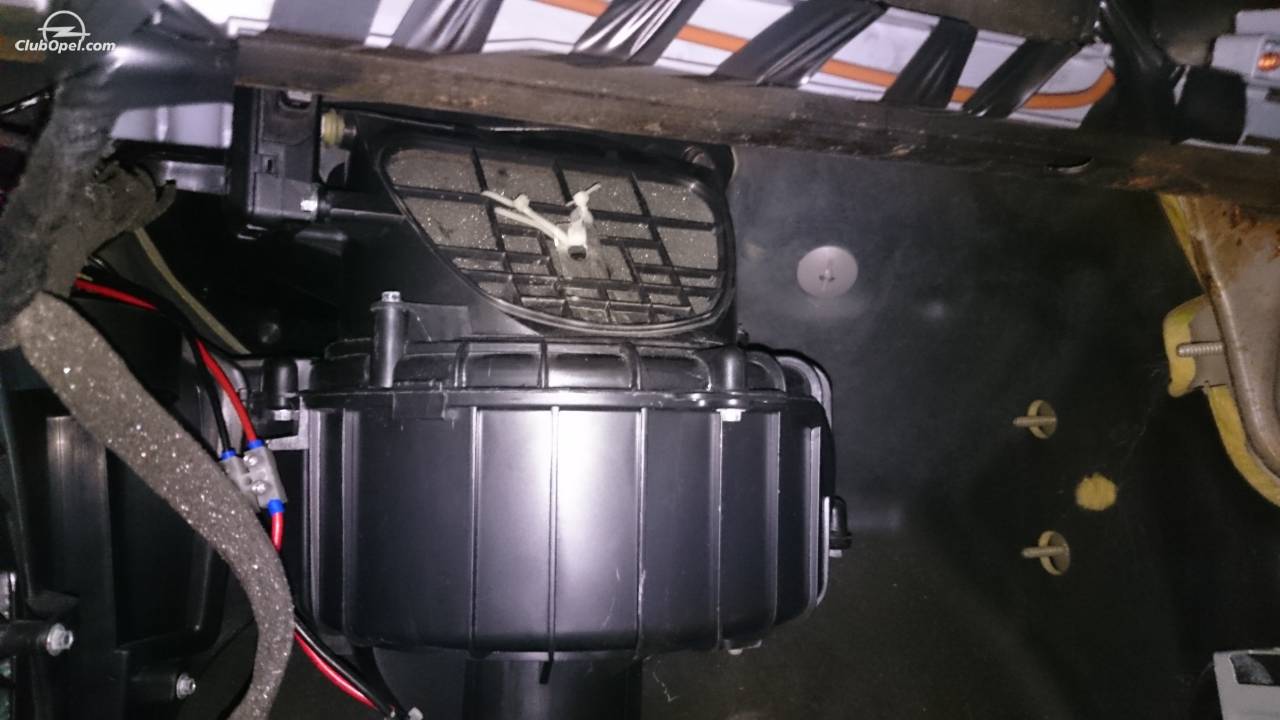

Eu am reparat-o si a cedat, i-am dat pace intr-un mod mai pasnic: 2 gauri in clapeta, treci o sfoara subtire prin acele gauri (plasticul e subtire, cu o sula de croitorie una doua se face gaura) si legi clapeta de grilajul din plastic, decuplezi recircularea si ai rezolvat problema aburirii. Asta este metoda saracului, metoda bogatului fiind: cumperi noul kit imbunatatit si apelezi la un service sa ti-l schimbe, daca ai peste 1.60 si degete groase ai sa vezi ca merita acel 100 de lei cheltuitit pe manopera.
PS: se poate face si cu o singura gaura, dai gaura, treci sfoara, faci un nod pe partea opusa clapetei si legi sfoara de grilaj, iar la final decuplezi motorasul. Treaba partial rezolvata, scapi toata toamna, iarna, primavara+ploile de vara de aburire dar renunti la recirculare vara sau daca nu ai alte prioritati cumperi kit-ul nou si manopera.

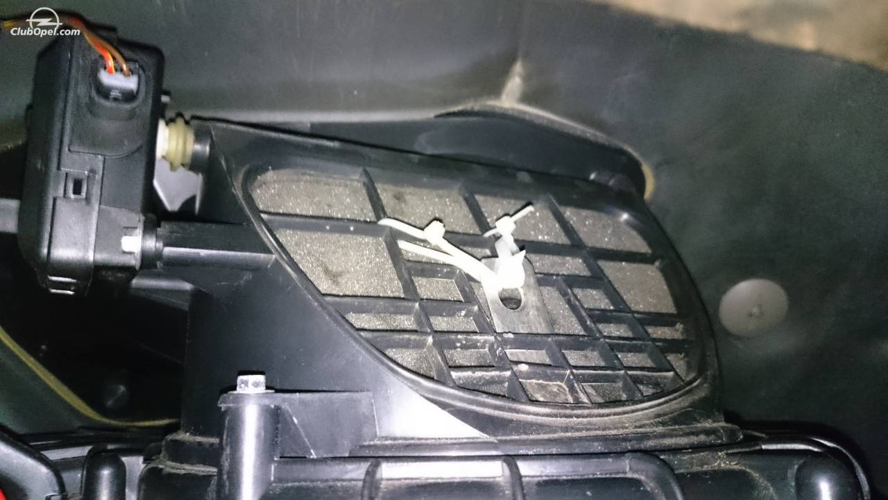

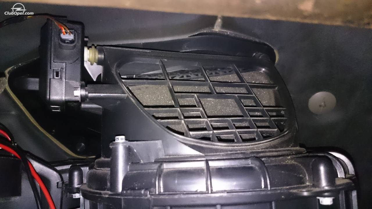

Mi-am reparat si eu clapeta rupta folosind jumate de tub de superglue 😊 Ca sa limitez cuplul servomotorului am inseriat o rezistenta de 3W cu valoarea de 150 ohmi pe circuitul de alimentare, in interiorul servomotorului (am taiat cablajul si am lipit rezistenta de o parte si de alta)
Pentru cei interesati am atasat poze, sper sa fie utile:

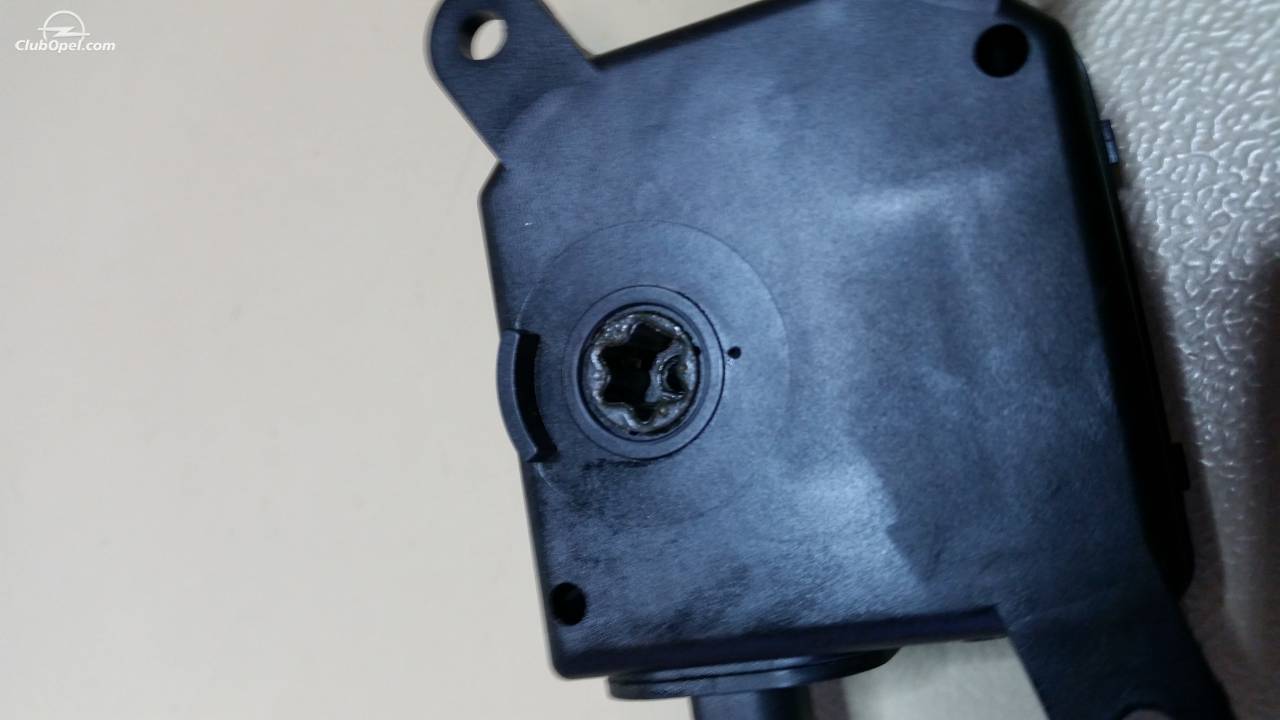

Salut. Astazi am desfacut si eu clapeta de recirculare pentru ca era rupta. Am reusit sa o lipesc dar inainte sa o montez inapoi, am testat motorul sa vad in ce pozitie trebuie sa asamblez totul inapoi. Si aici am intampinat o problema..la actionarea butonului, am vazut ca axul face 2 intoarceri si 3 sferturi. Si in mod normal, acel ax ar trebui sa aibe o cursa de vreo 90 de grade. Are cineva idee de la ce este? Am citit mai sus ca acel motoras se recalibreaza. Exista posibilitatea ca la mine sa nu fie motorasul calibrat ? Intreb pentru ca nu imi dau seama ce se poate calibra la el. Am desfacut cutia motorului si nu exista microintrerupator de detectare a capatului de cursa. Este doar un motoras de curent continuu si 3 roti dintate.

Aceeiasi prolema o am si eu. Dupa ce am lipit clapeta am facut o proba cu motorasul demontat si cand pun contactul motorasul face cam 3 ture fara sa conteze in ce pozitie era inainte, cand iau contactul ramane pe loc adica nu revine la pozitia initiala. Iar cand dau comanda din buton la fel face cam 3 rotatii dar cand anulez comanda face 3 rotatii inapoi. Totusi motorasul are o putere mare cam greu il tii cu mana. Daca l-as monta inapoi ar rupe clapeta la prima comanda.
