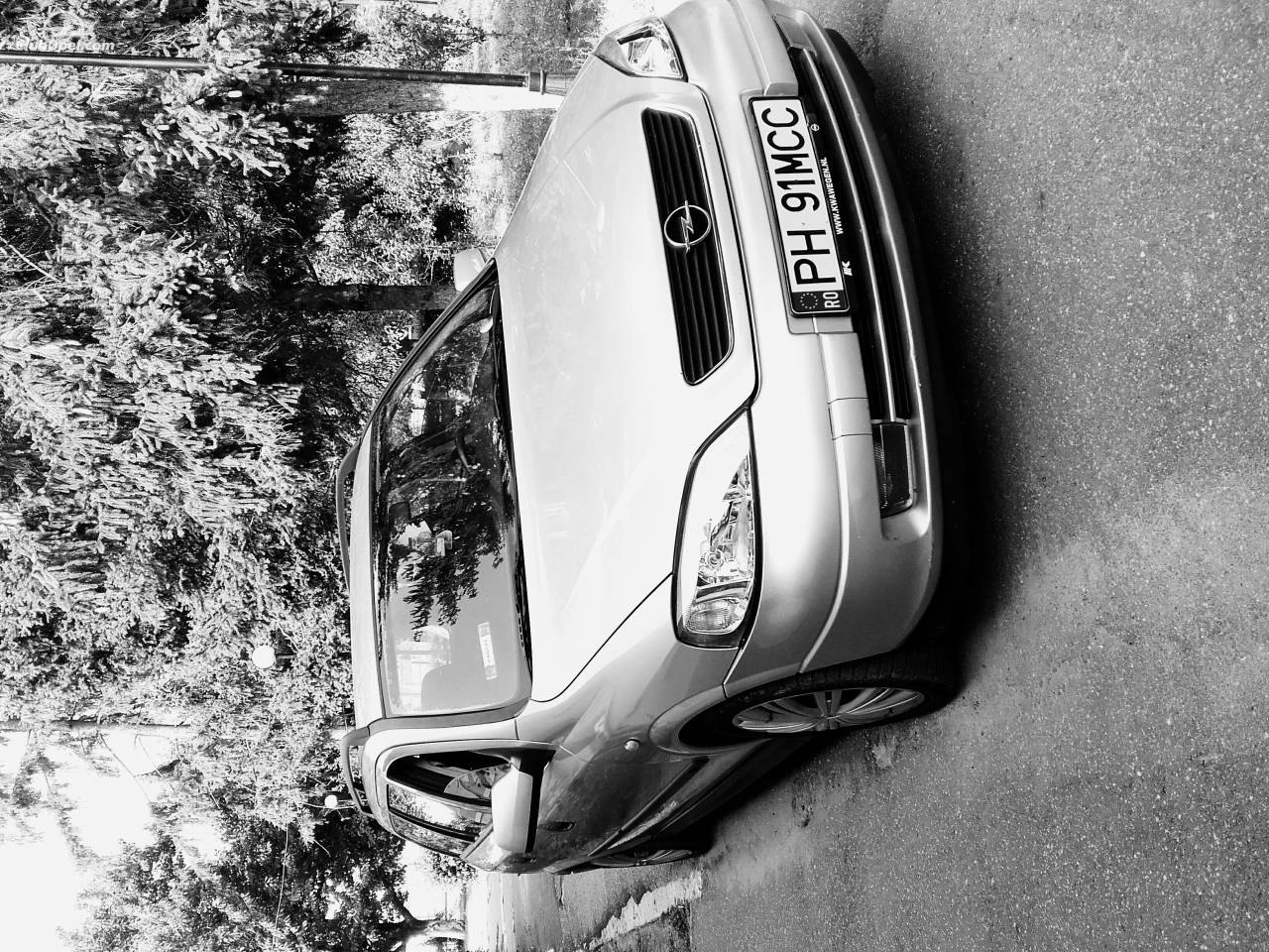

am un opel astra g caravan gri cu manerele negre as vrea sa le vopsesc in culoarea masini si am inteles ca trebuie dat cu o solutie sa nu se curete si dupa vopsea,as vrea sa stiu mai exact ce si cat ar costa
