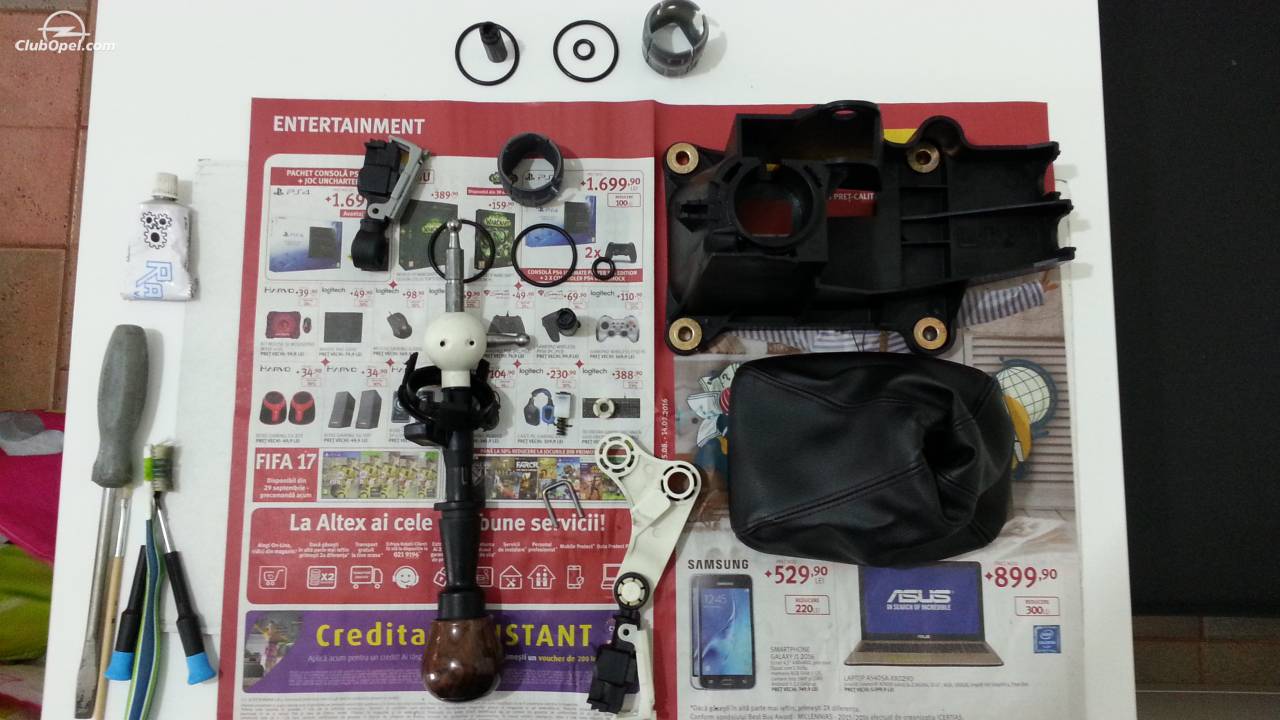

Salutare,
Ieri am reusit sa desfac toata timoneria. Am avut niste momente de chin cu anumite parti dar cu putina rabdare si forta s-a rezolvat. ce doresc sa va spun ca la mine intra in viteze bine dar ca avea joc mare. Dupa ce am schimbat piesele uzate cu cele comandate online am observat o rigiditate crescuta si se simte ca o masina noua in privinta asta.
Va recomand sa desfaceti si sa verificati oringurile de pe schimbator. Cel putin cel mic de jos. Am observat ca la mine era rupt.
PS : vechiul suport pentru nuca nu parea chiar asa de uzat. Am intrebat sotia sa imi spuna care din ele e nou si care nu si le-a incurcat. Cele noi sunt in susul imaginii.

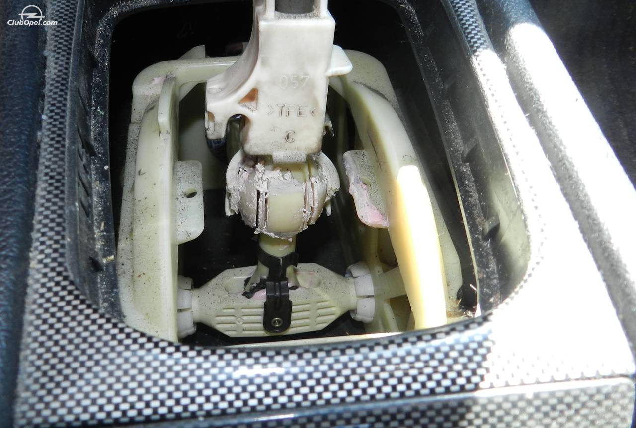

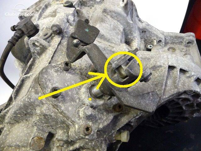

Stiu ca se vorbea pe forum despre un bolt intr-o camasa de teflon care trebuie scos si lubrifiat. Am cautat si pe internet dar nu am gasit ceva exact sau relevant. Cica lubrifierea / inlocuirea acelui bolt ar ajuta mult la schimbarea vitezelor / manevrabilitatea / rigiditatea schimbatorului de viteze .Stie careva despre ce bolt este vorba?
Multumesc,
  • Cole_qkd
  • Mesaje scrise: 60
  • Masina: Vectra 2002 Y20DTH
  • Cont inregistrat: 28 Sep 2012
Este vorba de tot mecanismul din imagine. Stie careva cum se cheama si daca e usor de scos de acolo ?

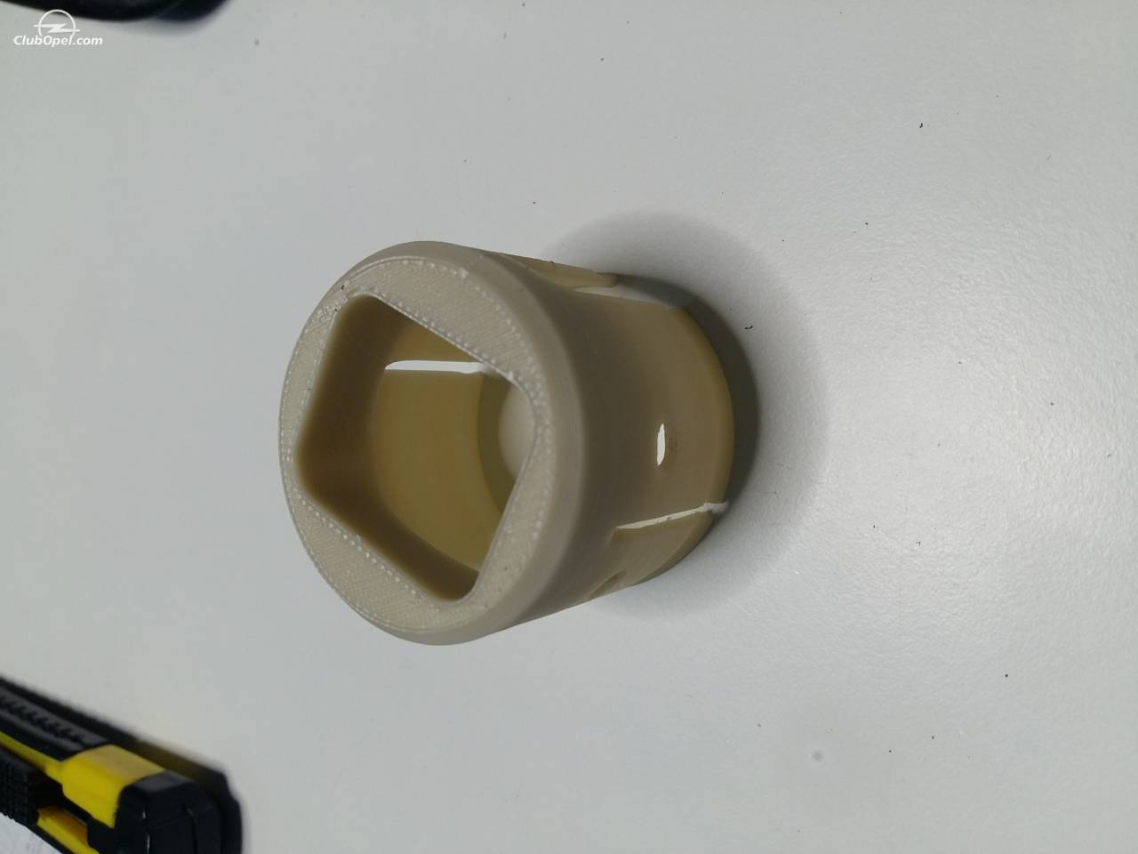

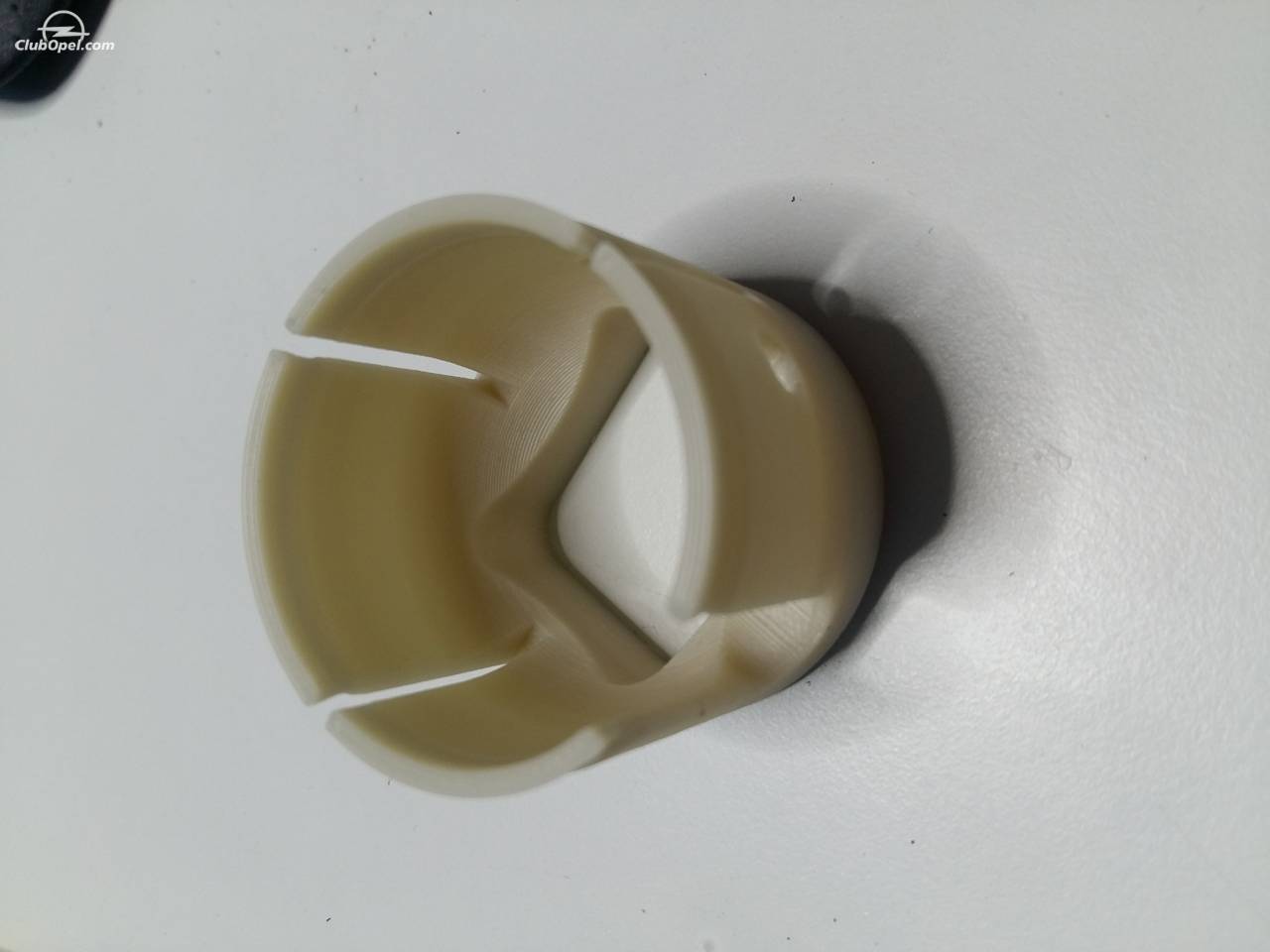

Print 3D din ABS dupa schita postata mai demult aici..., cost aprox 50 lei, gata in 2 ore.

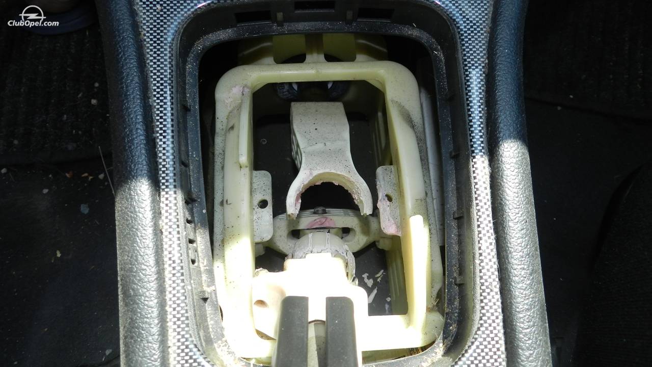

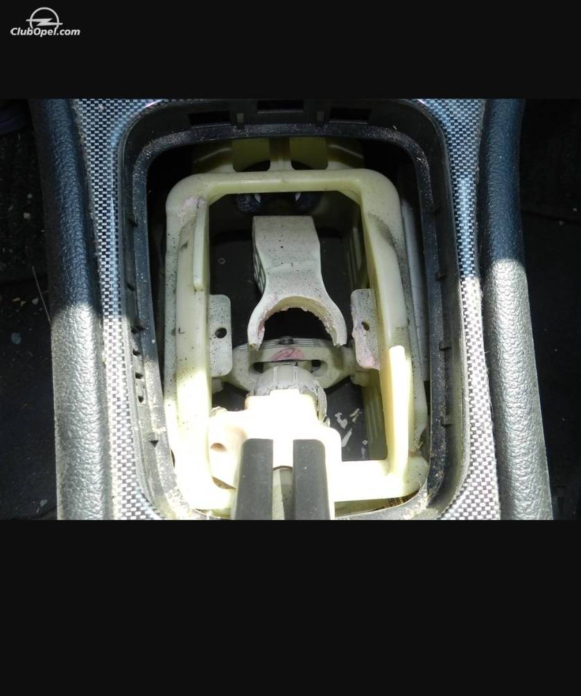

Oare se gaseste la vreun magazin acel brat rupt ?
Stie cineva ?
Sau macar cum se demonteazã?
  • Mesaje scrise: 7,409
Ia vezi și pe-aici...
https://www.clubopel.com/vie...p=2008600#2008600
https://www.clubopel.com/vie...p=2008621#2008621
