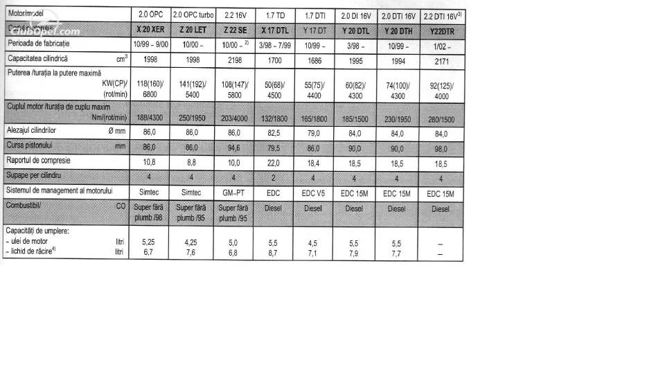

alezajul cilindrilor la 2.2 e la fel ca la 2.0 84 mm .capacitate cilindrica la 2.2 e dat de cursa pistonului mai lunga :2.0(90) 2.2(98 )

aceleasi injectoare.acelasi bloc motor pana si raportul compresie la fel.doar vibrochen cu "pas" mai mare cursa lunga la piston sa zic asa.cantitatea mai mare de combustibil este data de pompa si respectiv din harta din ECU.poti sa ai inj de locomotiva daca pompa nu baga mai mult degeaba.codul de care spui tu e specific modelului motorului dupa care cumperi piesa.si normal ca nu e acelasi cod daca difera tipul, capacitate, motor. dar e acelasi injector.cel mai simplu remap.dai cantitate per cyclu din remap.
ortomega25(subiect Motorizarea 2,2 DTI (Y22DTR) Vectra B) : hai sa.ti dau ceva de gandit.... diferente si asemanari intre y20dth si y22dtr sunt: biele mai lungi cu 8 mm, injectoare la fel, turbina la y22dth/dtr este GT1849v( tgv-turbina cu geometrie variabila), chiuloasa identica, scobitura pistonului difera, codul de pompa de injectie difera, la 2.2 diesel are 016 in coada si se poate pune pe 2.0 diesel insa nu si vice-versa si cum era normal de asteptat softul. P.S.- eu am 2.0 diesel cu turbina si soft de 2.2 diesel dupa ce am schimbat motorul( fierul) si pur si simplu decoleaza, mi se pare ca raspunde muuuuuult mai bine decat 2.2-ul...

poi daca faci un calcul simplu cei 200cm3 in plus impartit la 4 ai 50cm3 per cilindru aia inseamna ca injectorul iti baga in plus o cantitate poate nici 1ml in plus/cyc.o sa caut harta de la 2.2 si o sa fac o comparatie de cantitati cu cea de 2.0 sa vedem ca sunt curios .aia cu locomotiva e o comparatie funny☺m-am referit inj de locomotiva si pompa de opel

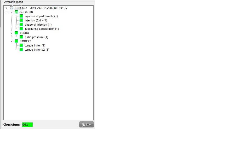

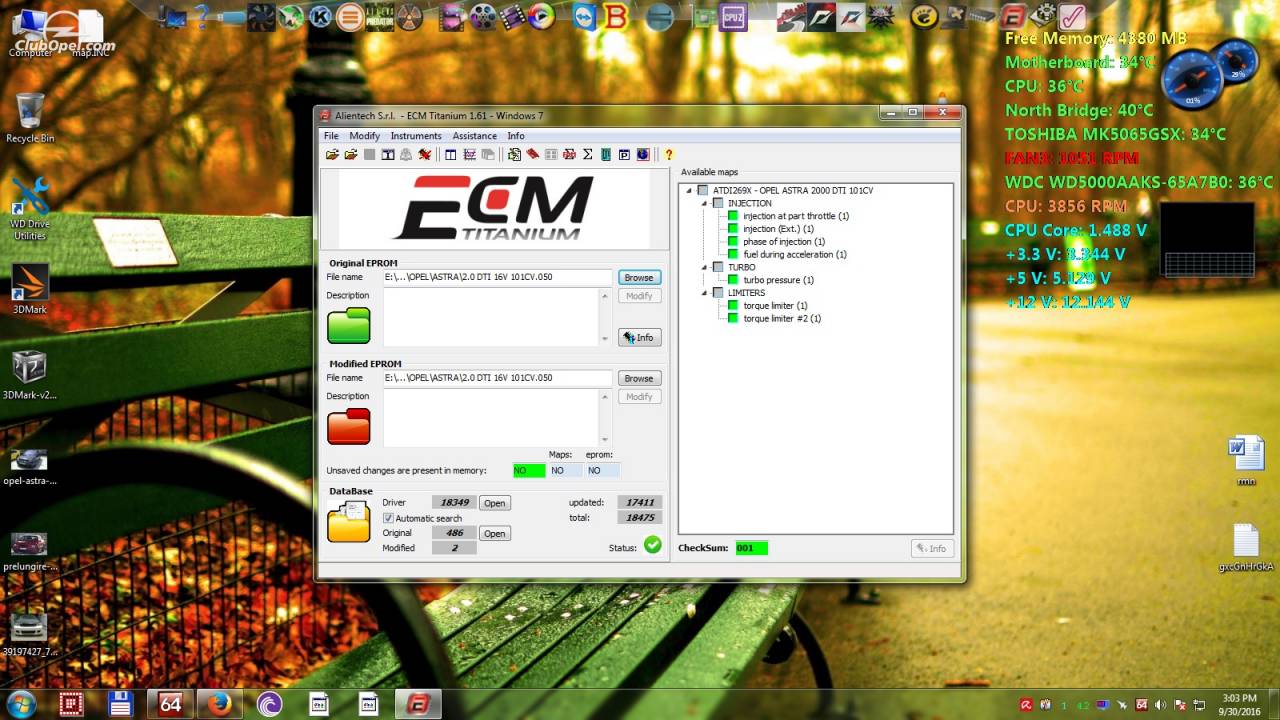

salut.revin cu un update am fost curios sa testez programul ECM Titanium am modificat fisierul din ECU si extras cu Interfata Galletto 1260.am modificat doar ce mi-a afisat ca pot sa modific(se vede in poza) ,am rescris softul si rezultatul 0 Zero.masina merge la fel inainte chiar si martorul check engine apare la fel ca inainte.totusi trebuia sa dea cv semne totusi
