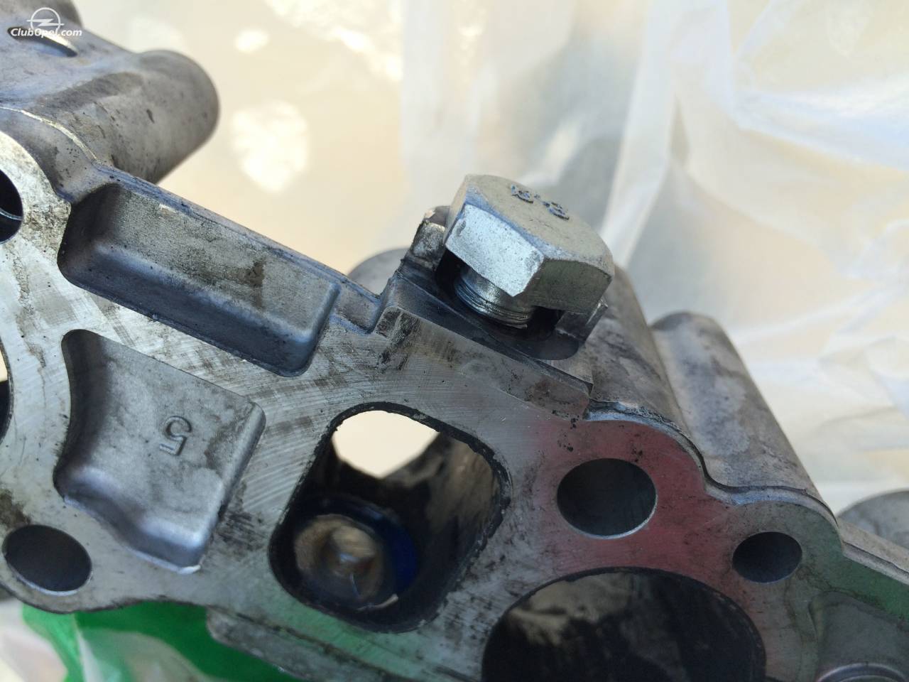

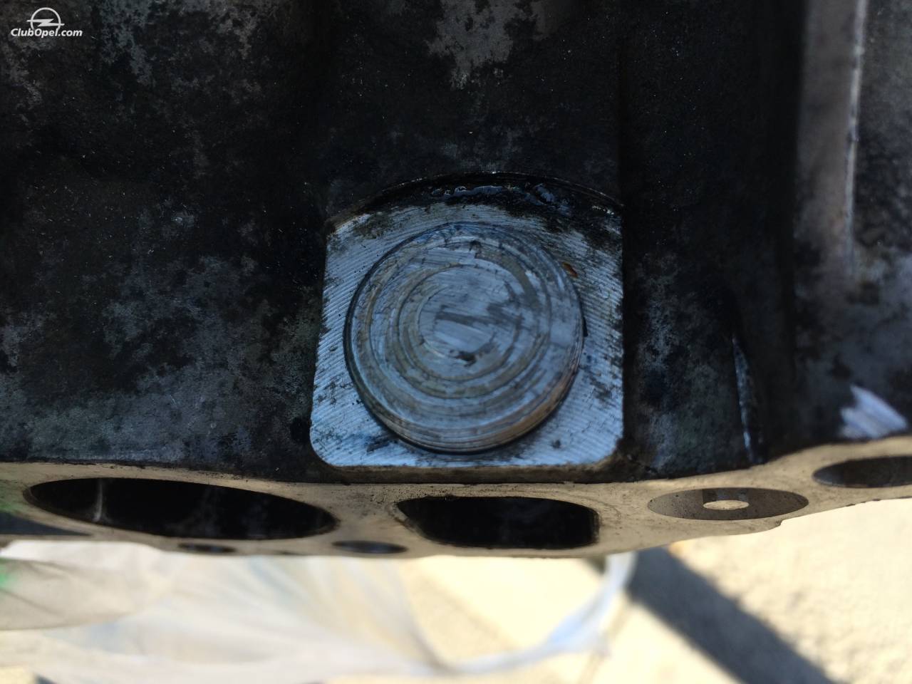

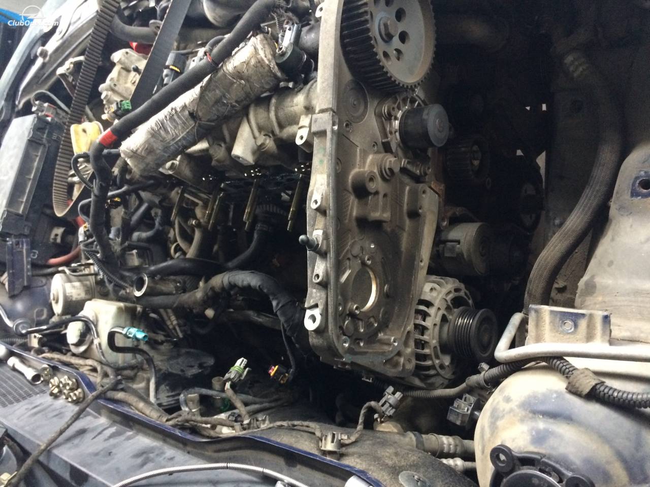

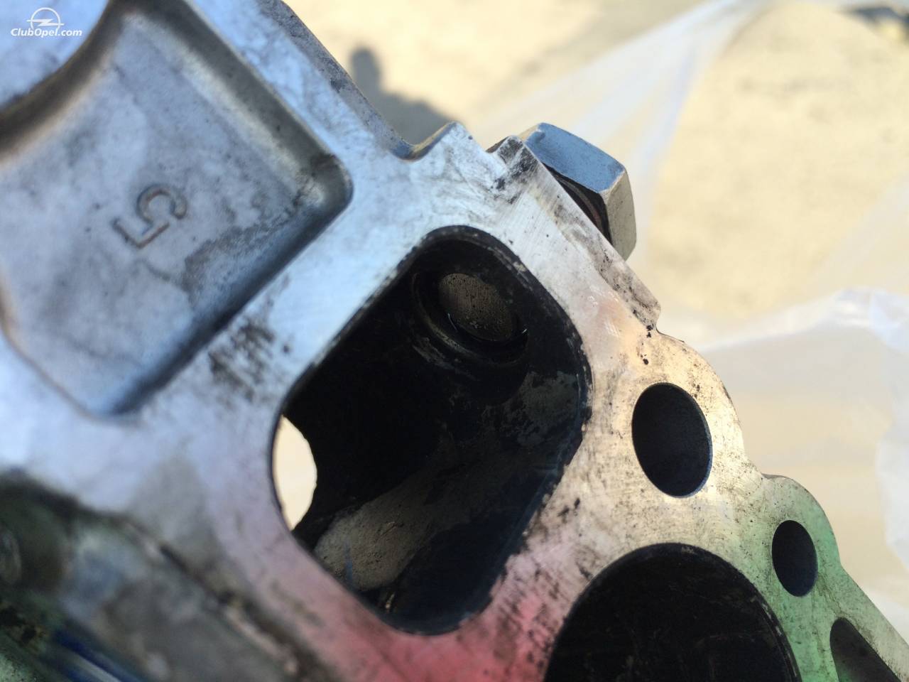

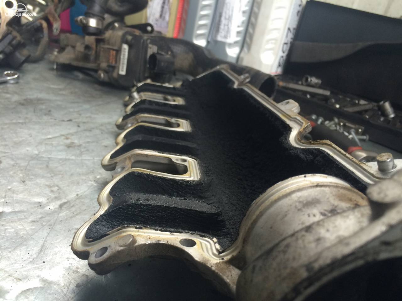

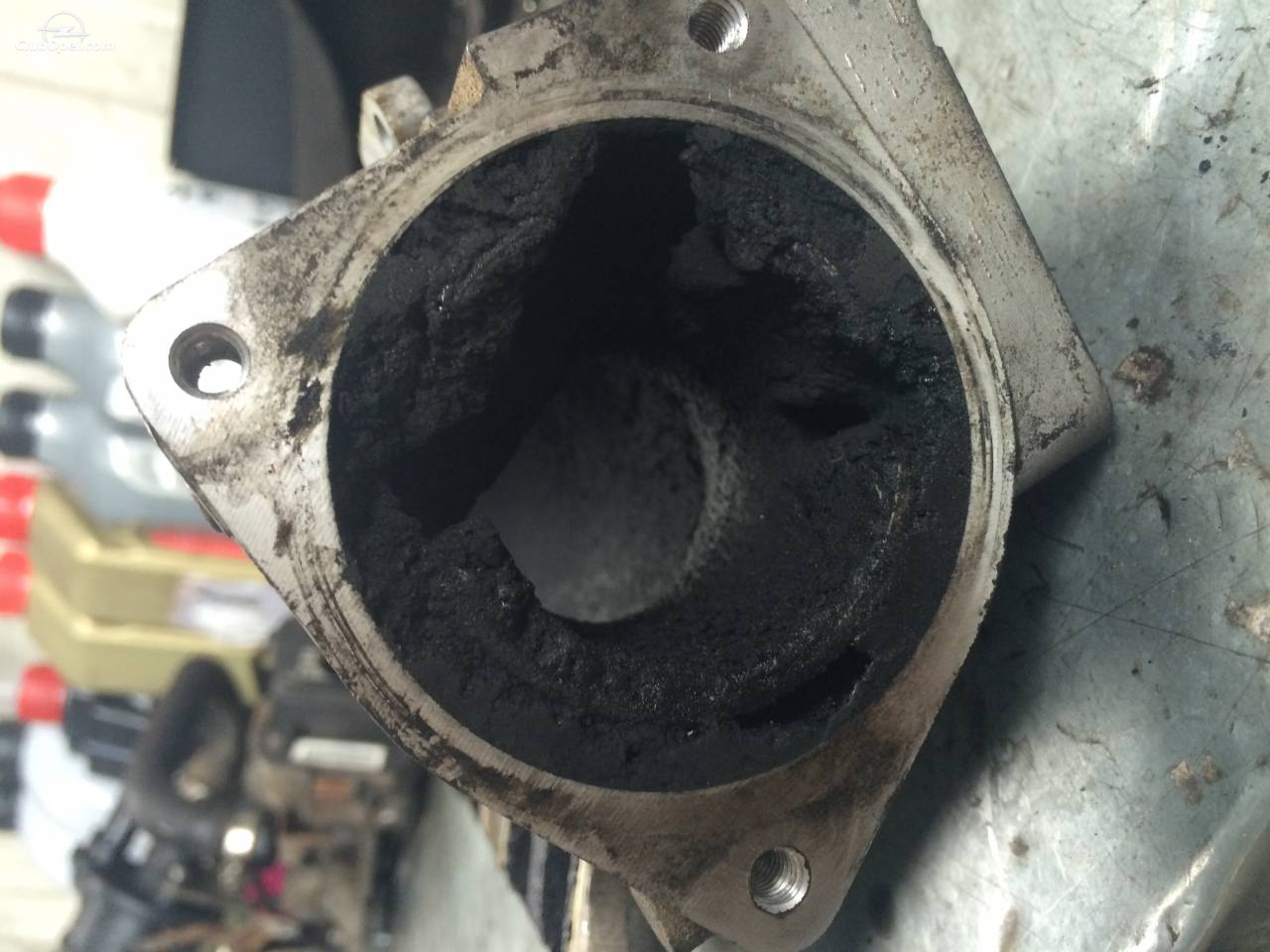

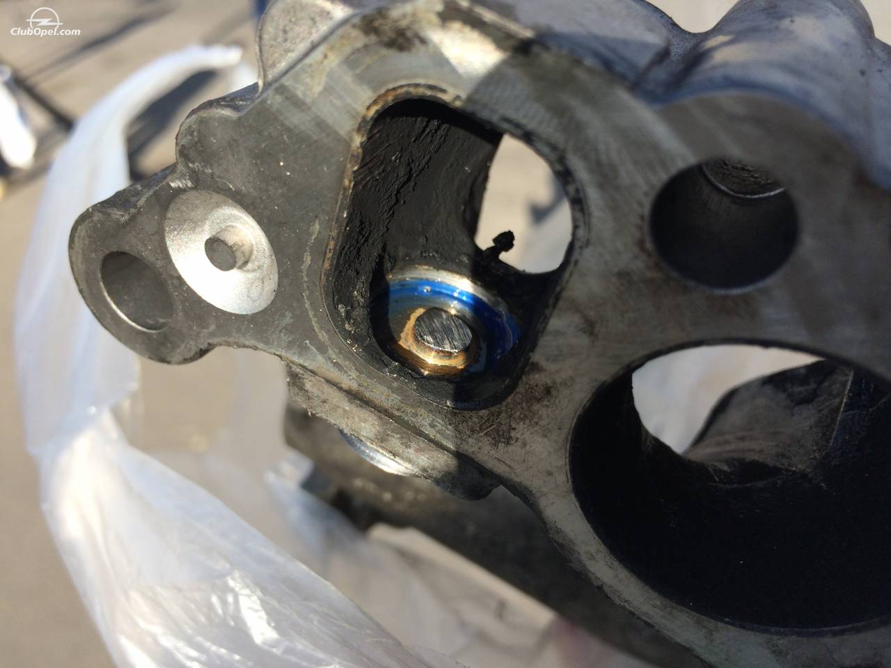

Bun. Am ajuns intr-un final cu distributia la numarul magic de 60 000 si am zis sa fac si admisia. S-a demontat toate celea, egr nu inchidea complet, mazga putina as zice. Admisia este din 2008, deci a fost schimbata.
Cum se "astupa" gaurile? Simplu, se da filet si se fac dopurile+pasta blocatoare pentru etansietate.
Cateva poze de pe parcurs
  • horaa
  • Mesaje scrise: 3,472
  • Masina: Astra 2012 a14net
A iesit admisia de la strung
Unde au fost clapetele s-a facut filet. S-au facut acele stifturi filetate si s-a pus pasta blocatoare pentru a etansa. Distractia? 80 de lei

Cum se comporta masina acum?
  • horaa
Impecabil. Trage mult mai bine la orice turatie. Vibratiile sunt mult mai mici. Ce vreau eu sa zic este ca pot tine masina pe pilot la 40 de km/h in tr 3 fara sa mai tremure sau sa faca zgomot. Inainte pe acelasi drum, aceleasi conditii facea ca toti dracii la nivel de zgomot.
